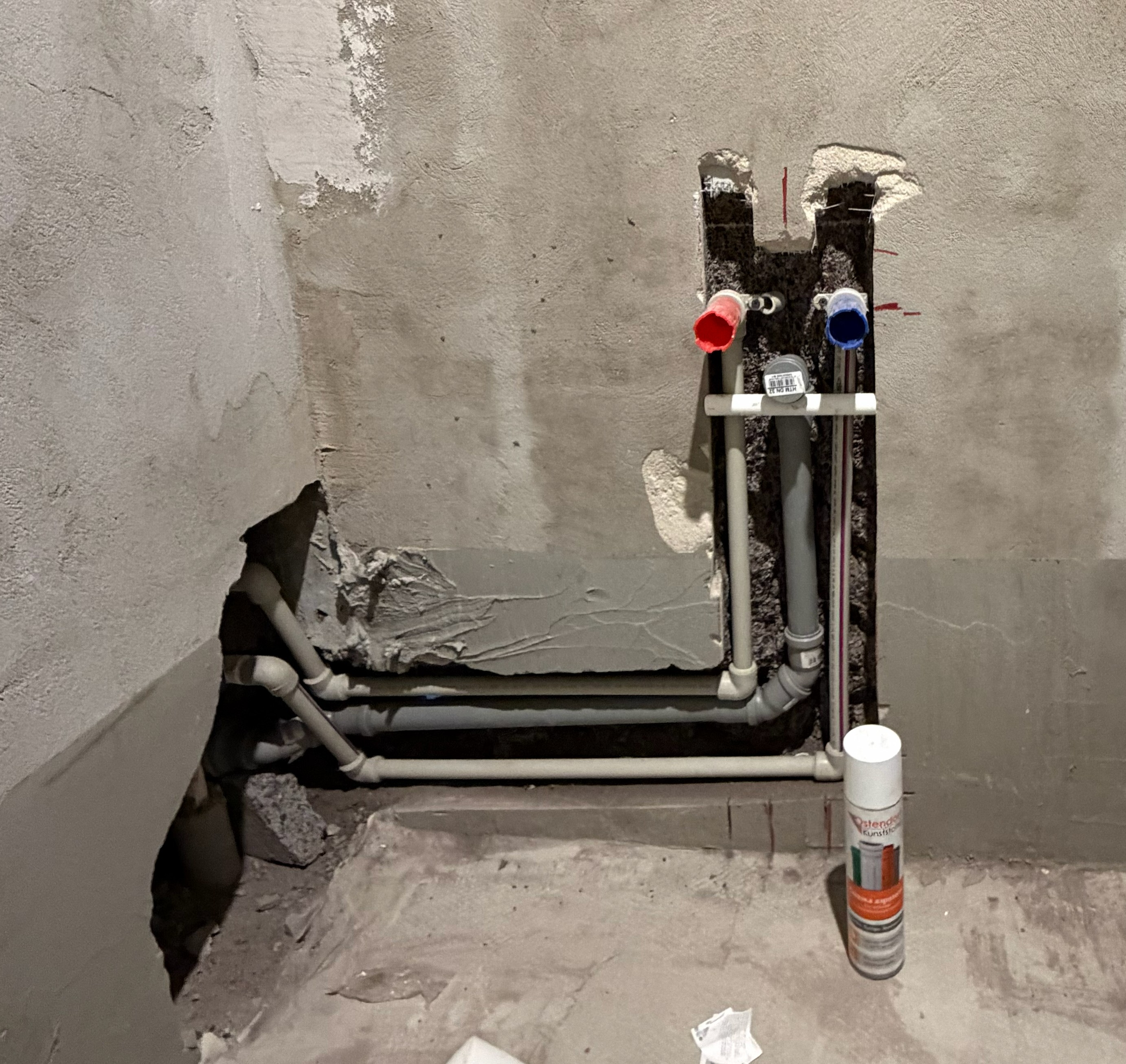

2026-03-20 08-04-18 Добрый вечер, подскажите по канализации для умывальника - на фото сантехник сделал мне 32мм трубой слив, я думал допустимо минимум 40. Это нормальное решение, так правда делают?

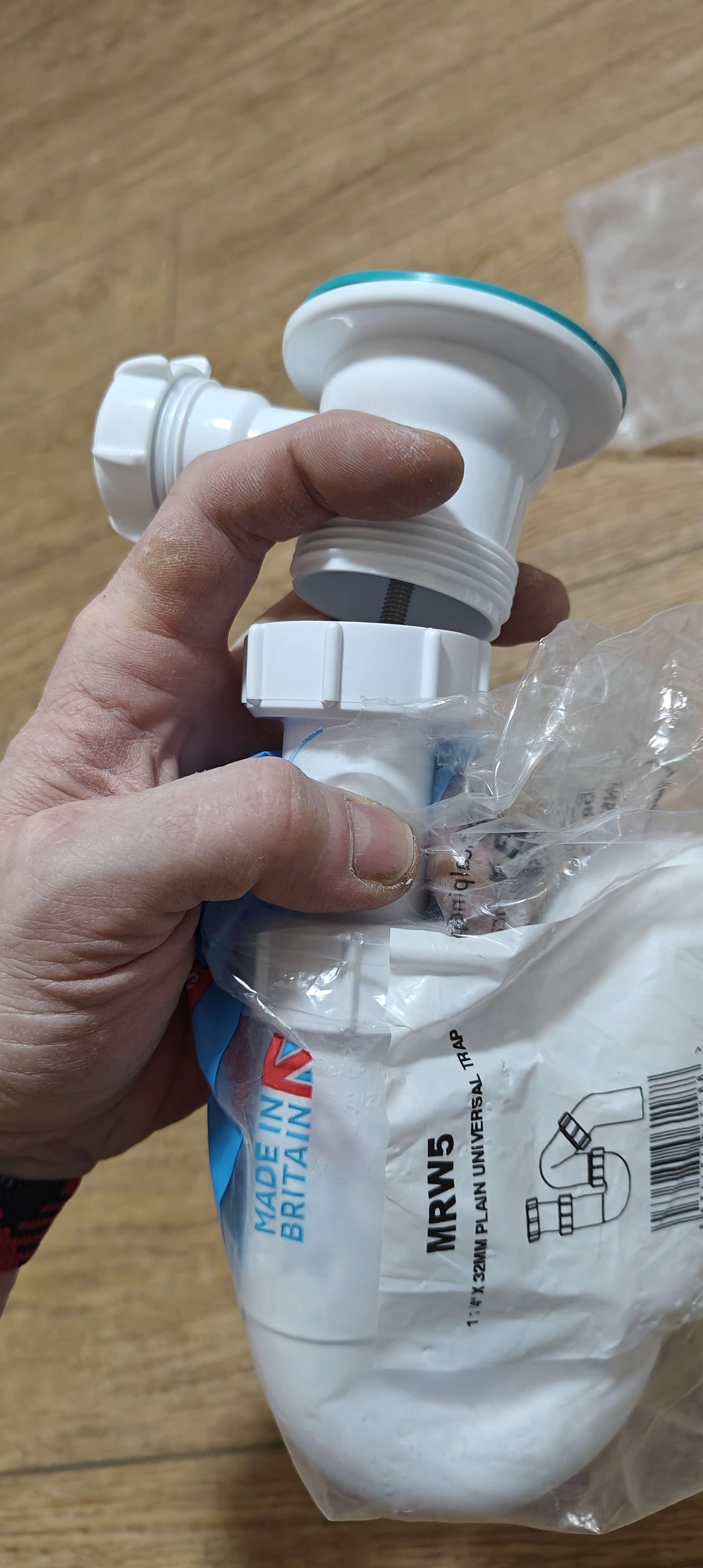

Блин, засада. Комплектный к раковине выпуск - 40. Сифон МакАльпайн - 32. Не хочу ставить комплектный сифон, говно гофрированное. Существуют переходники? 1000225351

Шуруповертнераздвижная гофра, если я правильно понял проблему.

Шуруповерт, у вас сифон для умывальников.

Дымчатый, не совсем правильно поняли. Выпуск есть, сифон есть. Совместить бы их
BV, а я его что, к писсуару прикрутить хочу? К умывальнику в ванной комнате... Именно Вы мне советовали этот сифон год назад. Нашёл на озоне переходник от того же макальпайна, Переходник Mcalpine HC54 1 1/2 в/р на 1 1/4 н/р https://ozon.kz/t/hoYVw02
Посмотрим, подойдёт ли...
