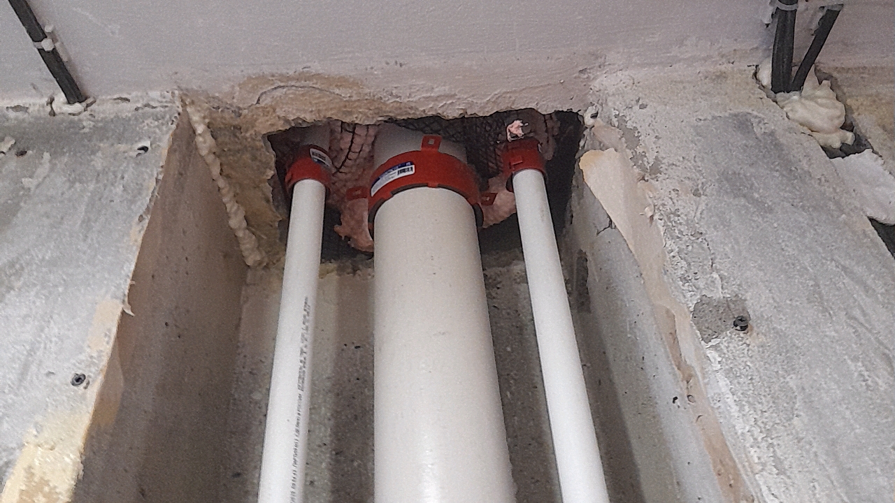

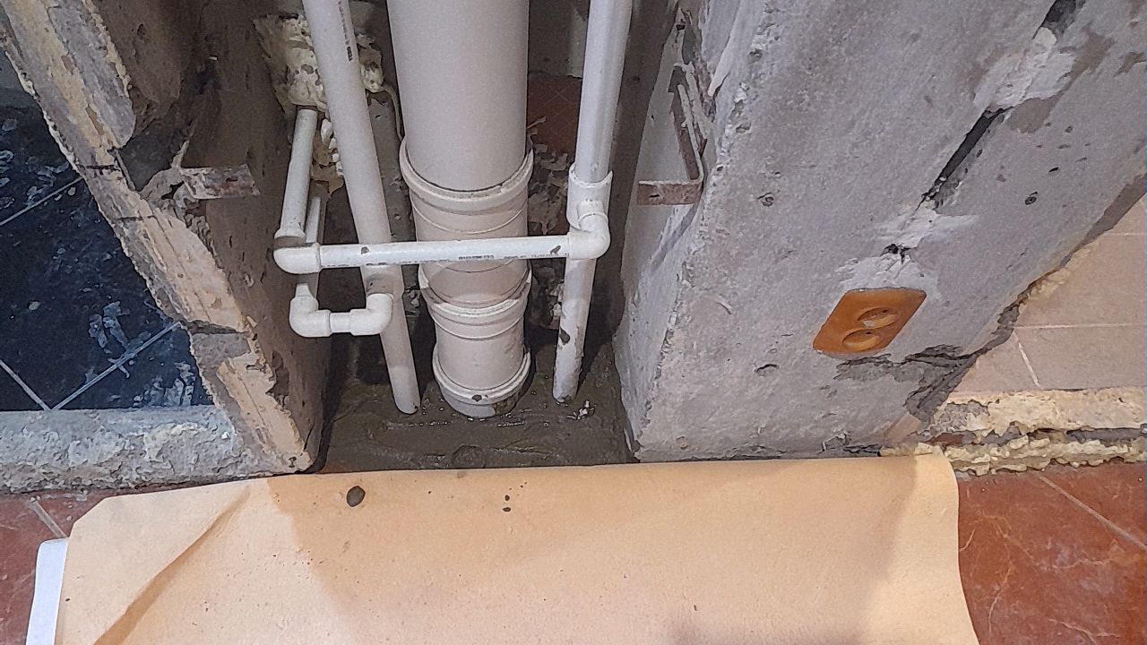

Как заделать проходку со стояками в потолке? При замене туда воткнули пластиковую сетку, слегка запенили и на следущий день замазали раствором то отверстие что в полу. Но в потолке разумеется так никто не сделал и сейчас там 10см пустого пространства с отличной слышимостью.
Думаю из остатков ламинатины выпилить две площадки с дырками под трубы, прикрепить их к стенам и затолкать внутрь раствор с помощью трубного пистолета для герметика
Стоит ли при этом обернуть трубы водопровода и канализации в какую-нибудь гильзу например из вспененного полиэтилена? Еще шумозащиту и теплоизоляцию хочу приклеить на стояки, их заводить поверх пожарных муфт?1000087613 1000087614

sebikov написал 01.03.2026 в 15:56
Да
