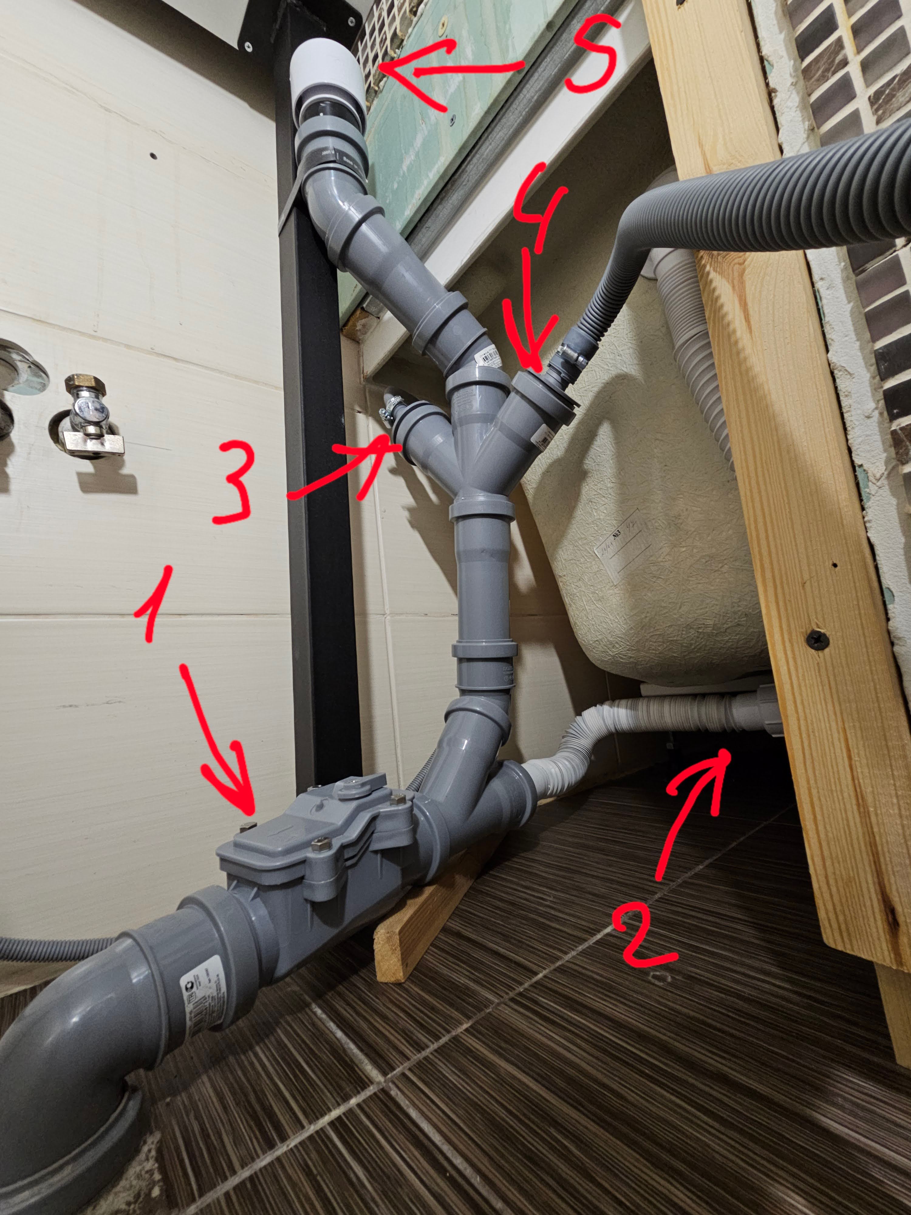

Давно страдаю от проблемы, которой сходу не могу найти объяснение и решение. Иногда когда кто-то из соседей сверху сливает воду, у меня из канализации под напором рывками выходит воздух. Выходит он, естественно через сифоны умывальника и ванны, выталкивая из их гидрозатворов находящуюся воду наружу. С вонью и бульканьем. Я слышал про то что бывает наоборот - в канализационном стояке создается вакуум, и воду из гидрозатвора втягивает внутрь канализации. У меня же ситуация обратная. Что с этим можно сделать? На данный момент сделан вот такой колхоз: unnamed Обратный клапан (1), который не дает воздуху и воде из стояка забрасываться в сифон ванны (2), слив стиралки и сушки (3,4). После установки обратного клапана при окончании слива воды из ванны вся эта конструкция громко булькает, как я понимаю из за того, что в закрытую (обратным клапаном) систему пытается попасть воздух, который идет через перелив ванны, поэтому сверху стоит воздушный клапан (5), или как эта штука правильно называется, который запускает в эту систему воздух и снижает хлюпанье в переливе. Мне кажется схема хоть и рабочая, но какая-то излишне монструозная. Хочу спросить совета более опытных людей, что можно улучшить, или может можно что-то сделать с идущим из канализации потоком воздуха, чтобы вообще убрать эту историю с обратным клапаном?

Если этаж первый то не грех и на унитаз ОК поставить. Если не первый тогда можно увеличить высоты гидрозатворов. Пространство под ванной вроде бы позволяет.

1й этаж? Надо фото из подвала. Переход стояка в лежак и далее по течению.... Повороты, уклоны..
И тогда все можно сделать там все красиво и убрать все эти клапаны и загогулины совсем.

Этаж 5 (из 7), но с 5 по 7 этажи надстраивались в 50-х годах над 4-этажным домом 20-х годов постройки. Т.е. ровно под нами как-то стыкуется стояк из надстройки с старый стояк. Как именно и под какими углами - полагаю без разбора полов не узнать, но судя по тому что ниже идет другая планировка квартир, и ванная комната 4 этажа находится совсем не под нашей, то вероятно там какие-то хитрые загогулины и изгибы присутствуют. Но все равно непонятно, почему так дует из сифона, когда сверху сливают воду? Я много читал про "фановую трубу" и что из за ее отсутствия или засорения в стояке образуется вакуум и гидрозатвор всасывает в канализацию. У меня же наоборот - гидрозатвор выплёвывает наружу в умывальник и ванну.
Что касается увеличения высоты гидрозатвора - можно попросить подсказать конкретные модели более высоких сифонов, которые подойдут? Да и есть ощущение что все равно этот выходящий поток воздуха из стояка будет бурлить воду, как если пить лимонад через соломинку и подуть в нее.
А насчет доступа в подвал - он закрыт. Наверное можно попробовать вызвать "государственного" сантехника и повыносить ему мозг, но сомневаюсь что из этого что-то выйдет, нет у меня скилла с такими спорить и ругаться)
Можно сделать. Даже несколько вариантов. Нужны доп данные. По стояку и подвалу....
