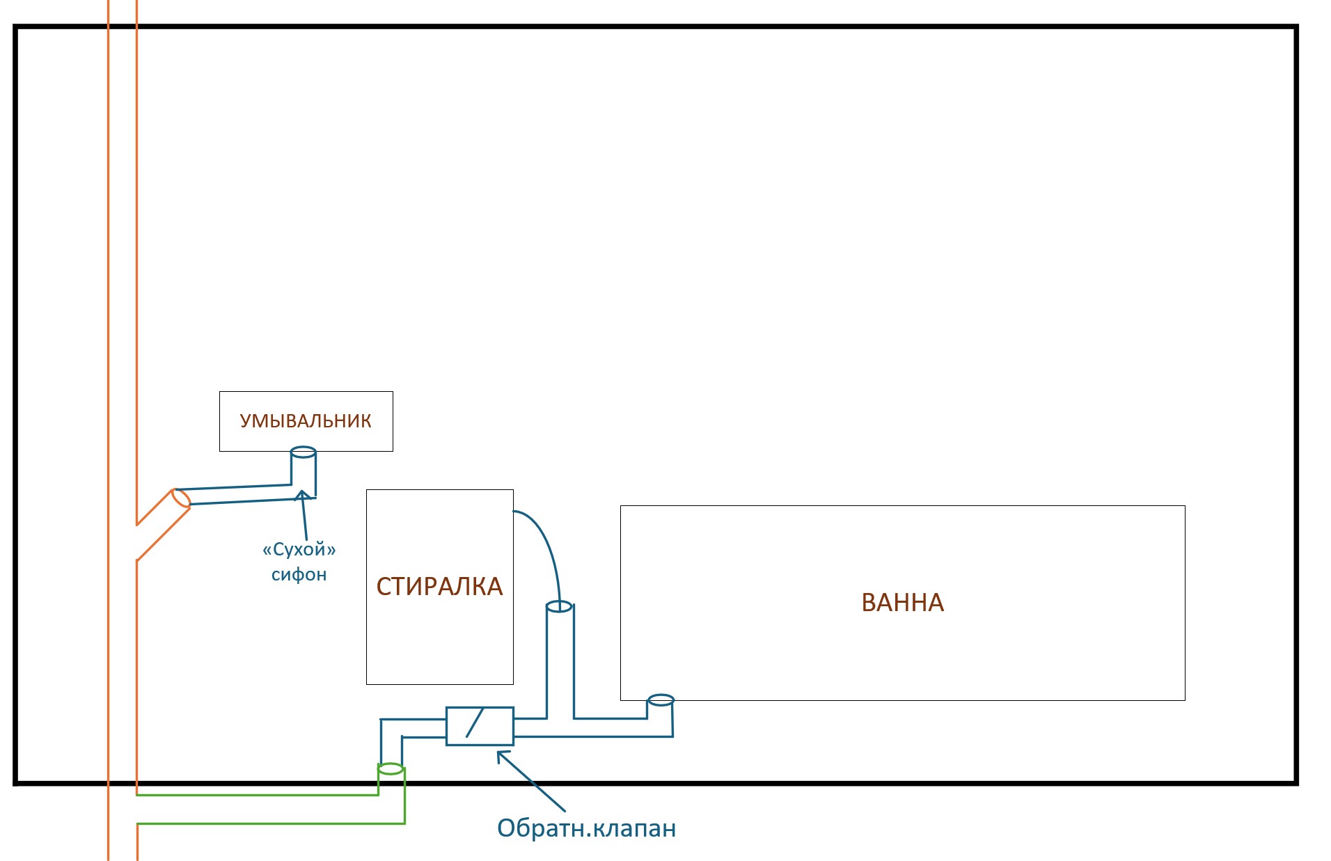

Давайте эскизы вашей канализации и планировки у вас и внизу.
Снимок экрана 2026-04-15 212751 Я не умею такое рисовать и не очень понимаю как.., поэтому только так смог накорябать. То что оранжевым - это собственно домовой стояк, с которым я ничего не могу сделать. Зеленое ответввление от него - современная пластиоквая труба 50 мм, замурованная в стяжку пола при ремонте и где-то под ним примыкающая к чугунному стояку (как это выглядит не знаю, не видно). Синее - это уже все что я к нему приделал и могу изменить. Куда стояк уходит ниже и как именно я тоже не знаю.
Вполне понятно. Можно карандашом на бумаге и фото.
Но важно как стояк идет ниже вас и его повороты.
Это можно предположить, если наложить вашу планировку, на планировку квартиры ниже.

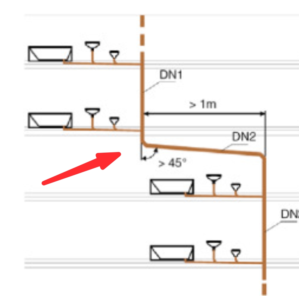

Akiralight написал 15.04.2026 в 20:29
Этаж 5 (из 7), но с 5 по 7 этажи надстраивались в 50-х годах над 4-этажным домом 20-х годов постройки. Т.е. ровно под нами как-то стыкуется стояк из надстройки с старый стояк. Как именно и под какими углами - полагаю без разбора полов не узнать, но судя по тому что ниже идет другая планировка квартир, и ванная комната 4 этажа находится совсем не под нашей, то вероятно там какие-то хитрые загогулины и изгибы присутствуют
Вот примерно так? Screenshot_20260415-224741 Если да - возможно проблема в том, что вода перекрывает все сечение стояка в месте указанном стрелкой, а сверху летит поршень из воды и создается повышенное давление до поворота.

Очень похоже на что что я себе представляю, по крайней мере.
