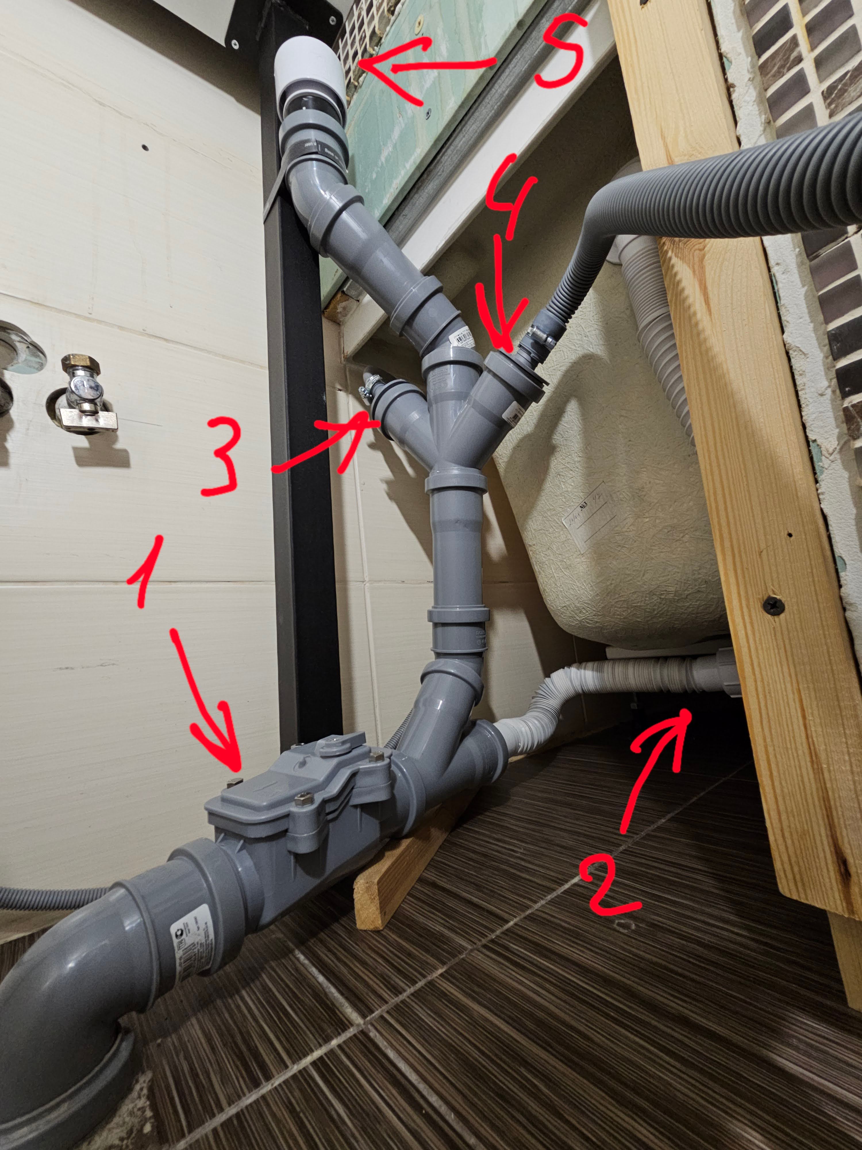

Akiralight, попробуйте редактировать сообщение и вставить картинки.... Если сразу не вставляются.
Сообщений: 137485
15.04.2026 в 23:15:23
Akiralight, почитайте статью по ссылке. Там же картинка как вода перекрывает движение воздуха в стояке.
Еще возможно что угол 90, а не 2х45 и это плохо. Или где-то там засор и заужение.
Стояк выше и ниже 5 го этажа чугун или пластик?
И планы нарисуйте... Да хоть криво косо карандашом лишь бы понятно.

Да, что-то не вставилось. Вроде исправил.
BV написал 15.04.2026 в 23:15
Стояк вроде бы весь чугунный, по крайней мере не знаю чтобы кто-то у себя в квартире частично менял его на пластик
Судя по тому что мне рассказывали, проблема эта (с бульканьем и забросом воды из стояка) тянется чуть ли не со времен надстройки наших 3 этажей. То есть она не вот 5-10 лет назад возникла, ей минимум лет 40-50, и скорее всего так изначально построено советскими строителями. А сейчас просто меня это в очередной раз достало, решил помучаться и может найти какое-то более красивое решение чем обвешиваться обратными клапанами. Кстати о клапанах, он реально срабатывает, когда слышно что по стояку сливается вода - обратный клапан закрывается и вода из ванны не сливается. Потом по звуку слив с этажей выше прекращается и клапан открывается, вода уходит. Т.е. все как и должно быть. Я правда не знаю прижимает ли там клапан воздухом, или реально в него заливается вода.

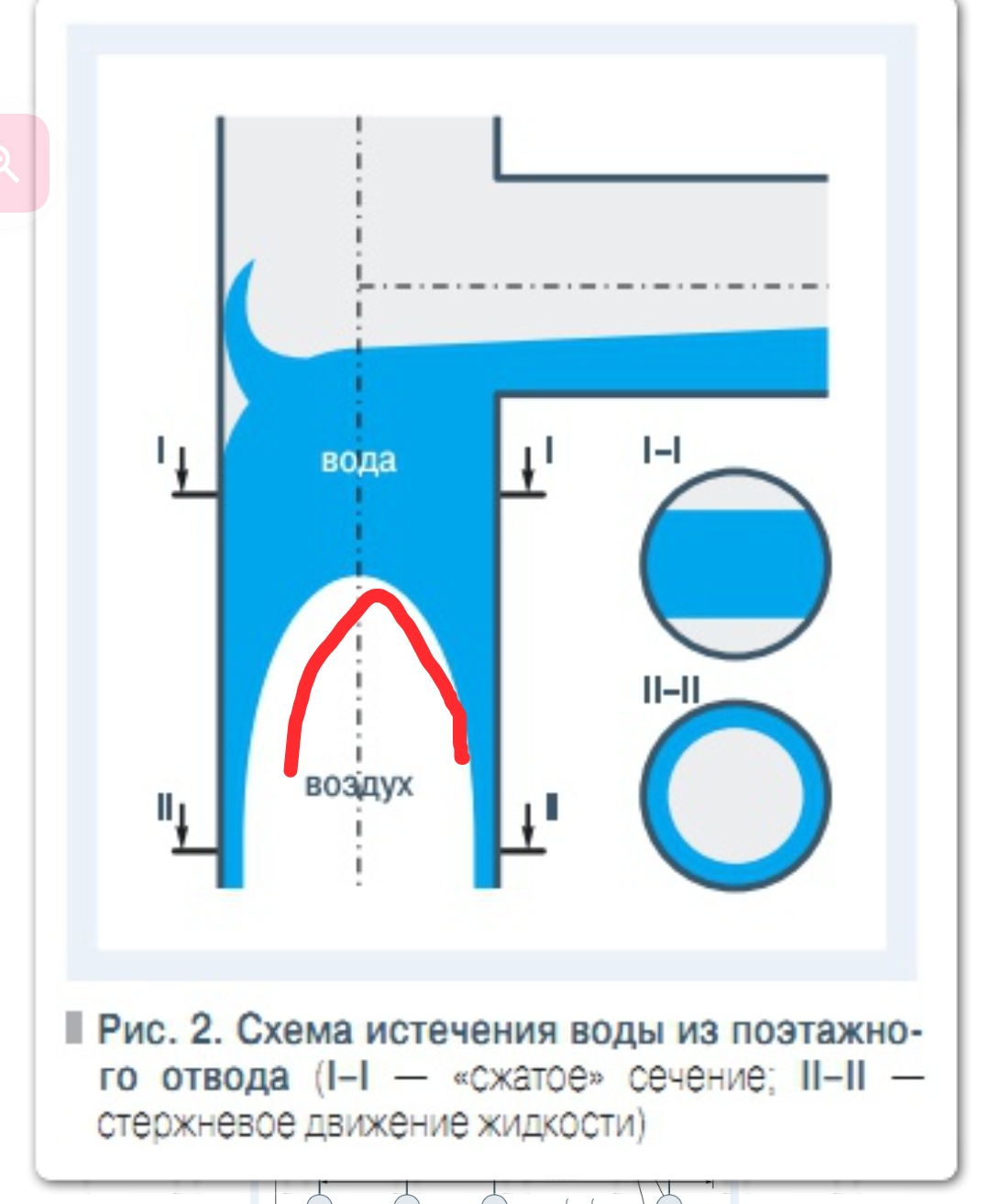

Наглядно.... из статьи.
Поршень сверху:

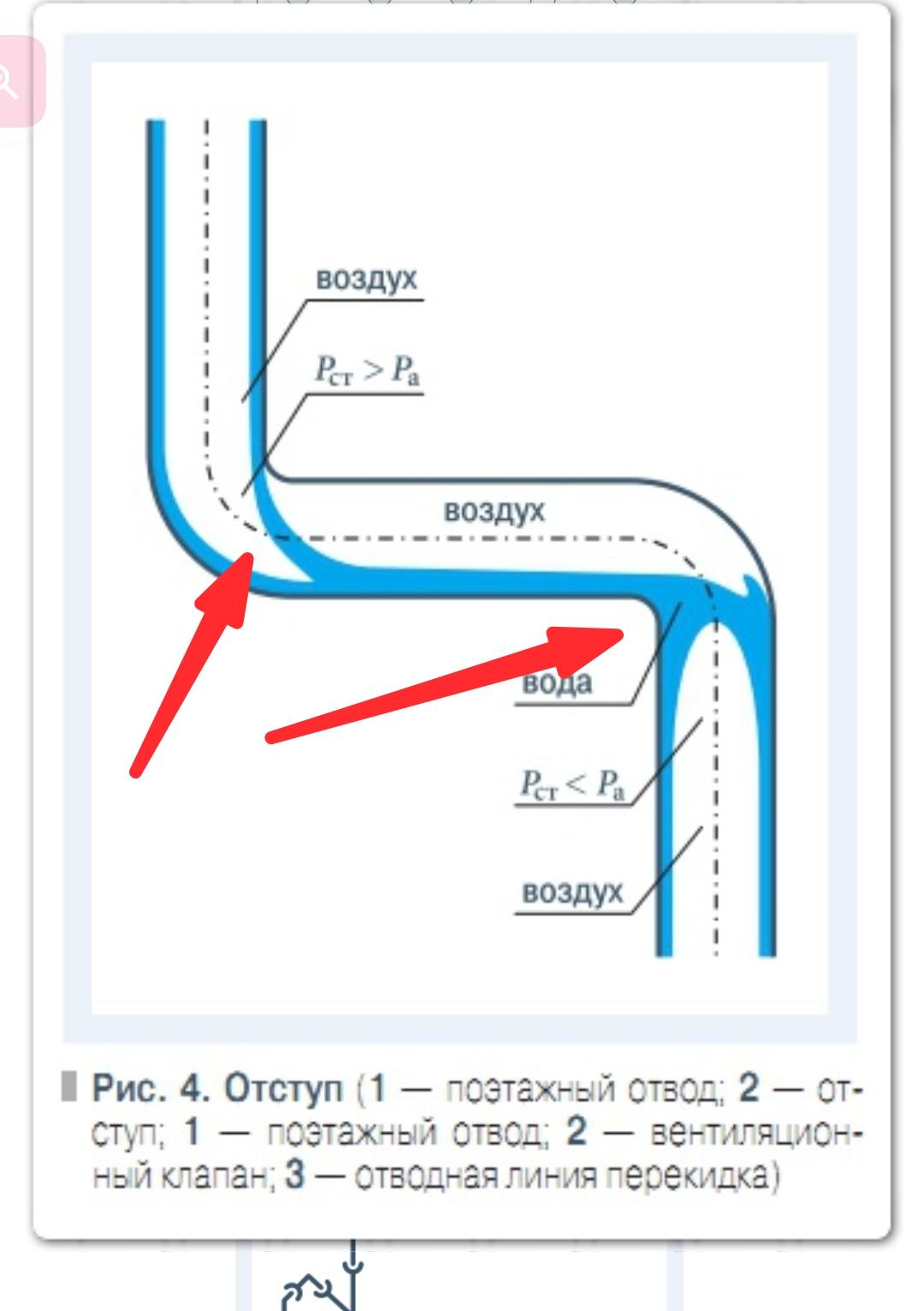

Screenshot_20260416-001335 Затычки снизу:

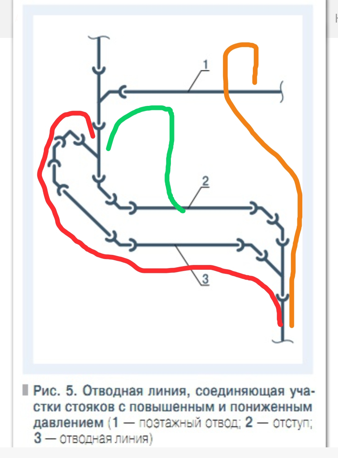

Screenshot_20260416-001657 . ... и в статье далее схема решения - обводной воздушный канал.....
Screenshot_20260416-002341 Рыжим - не хорошо (воздух против стока умывальников) , но но может и прокатит.
Зеленым. Со стояка на лежак. Нет гарантий что прокатит, но проще.
Это все не просто, и тянет на ремонт и разговор с соседями ниже. Но если будет ремонт - почему бы и нет....
Но сначала камерой посмотреть....
Есть и проще вариант.... Но никто так не делал - воздушную трубку на улицу Д50 .... но надо клапан "выдоха" в теплой зоне и самый выход из стены греть в морозы от обмерзания.
Вот тут честно признаюсь, несколько раз посмотрел и все равно не понял как сопоставить эту схему с красными и оранжевыми линиями с тем что у меня, и что куда отводить. Но в любом случае вопрос в том можно ли решить проблему без разбора полов, серьезного ремонта и переделки домового стояка? Делать кап.ремонт в ближайшие лет 10 в планы точно не входит. Т.е. можно ли придумать что-то сильно лучше конструкции с обратным клапаном, которая есть сейчас (фото из моего первоначального сообщения)? unnamedВариант с отводом трубы для воздуха на улицу тоже скорее всего отпадает, ванная комната находится вдали от улицы, придется тащить трубу через коридор и комнату.
