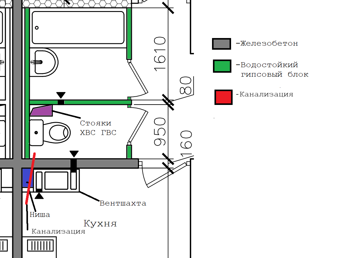

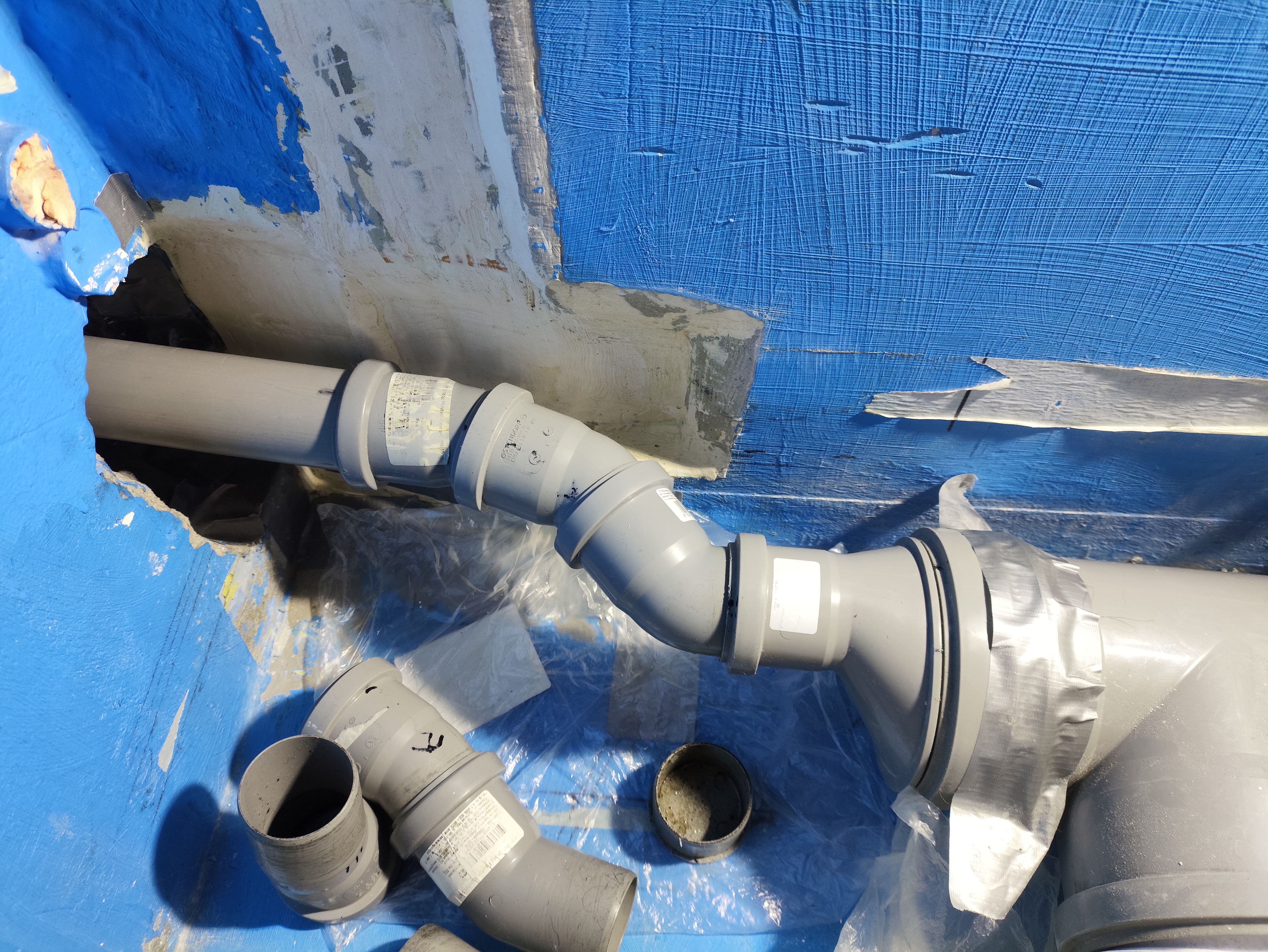

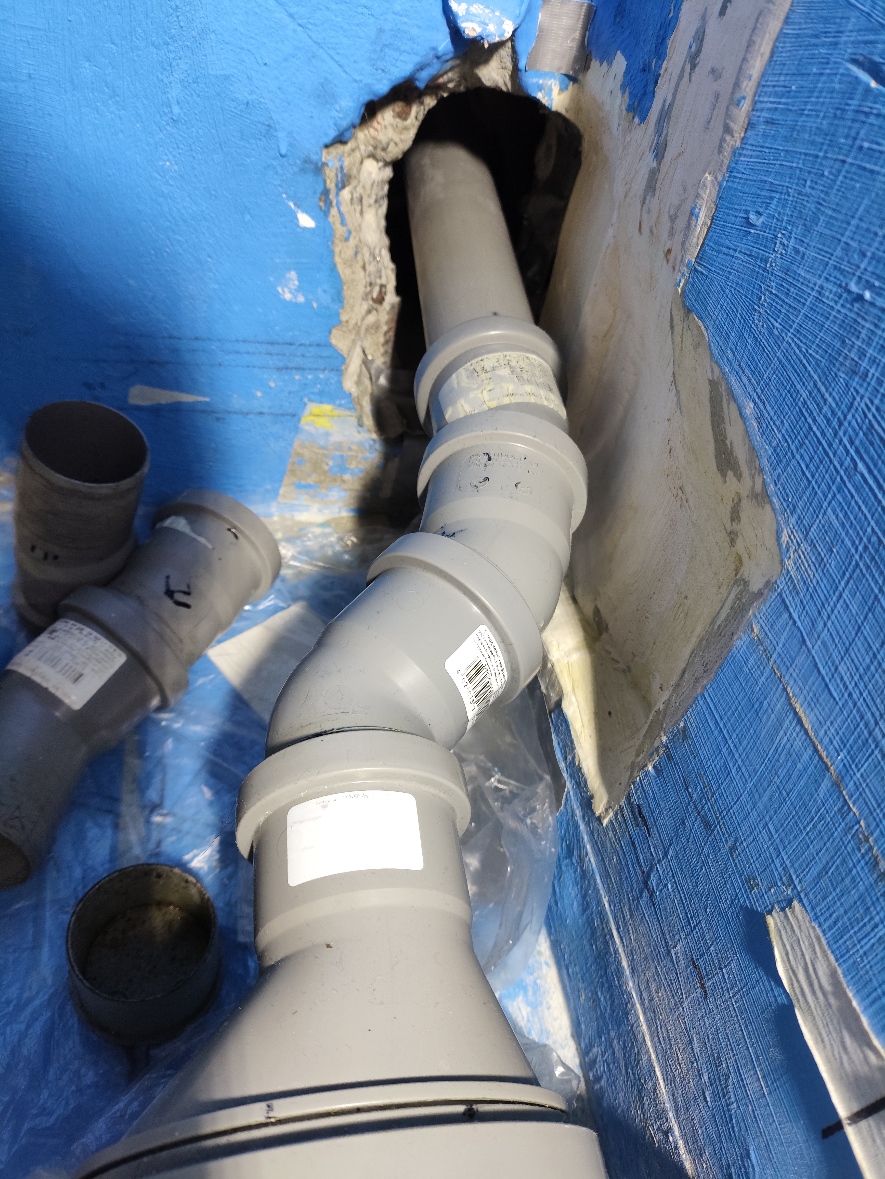

Подолью масла в огонь :) Вопрос возник в связи с тем, что сейчас, для соблюдения правила уклона приходится использовать углы 15, 30, 45. Я хочу избавится от угла на 45 и использовать углы 15, 15, 30 - для снижения сопротивления потоку, но перепады между ними правило уклона нарушают. Этот участок канализации будет зашит ( инсталляция ). - поэтому не хотелось бы получить "точку отказа", Для ВТБ!.. Прилагаю фото

Vlad60 написал 29.04.2026 в 13:53
Прилагаю фото
Делайте. Нормально. Можно ещё попробовать 4 угла по 15.
(или как есть, но можно прямую трубу, которая идет за стену сделать немного ниже, чтобы подровнять уклон, но в вашем случае это не критично)
На фото есть другой весьма проблемный поворот
Screenshot_20260429-144319
Это точно надо делать иначе.

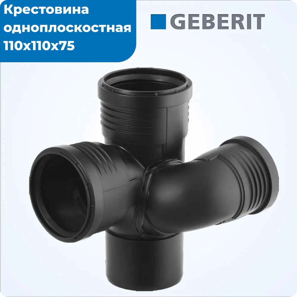

Примерить вариант... В стояк одноплоскостную крестовину 110 и 50 - возможно она там и стоит. Выше нее - отвод 50 на кухню.
Но одноплоскостная крестовина попросит угол для унитаза 90 град. Это лучше чем сейчас, но тоже плохо. Вариант заказную свернул крестовину, где отвод 110 повернут на 45 град на себя. Или самому ее сделать - нужен фен с точным поддержанием температуры, и желательно второй - для предварительного подогрева. Не так просто, но если руки есть - то вполне реально

BV, Спасибо за ответ. Тот участок, на который вы указали - это времянка. на время ремонта. Там сейчас подсоединен обычный унитаз. При окончательной сборке лежака под инсталляцию, будет установлен 110 тройник на 45.

Ни на эскизе, ни на фотографии нет стояка канализации.

ВТБ!, крестовины геберит есть левые и правые? Цена думаю ого...)
