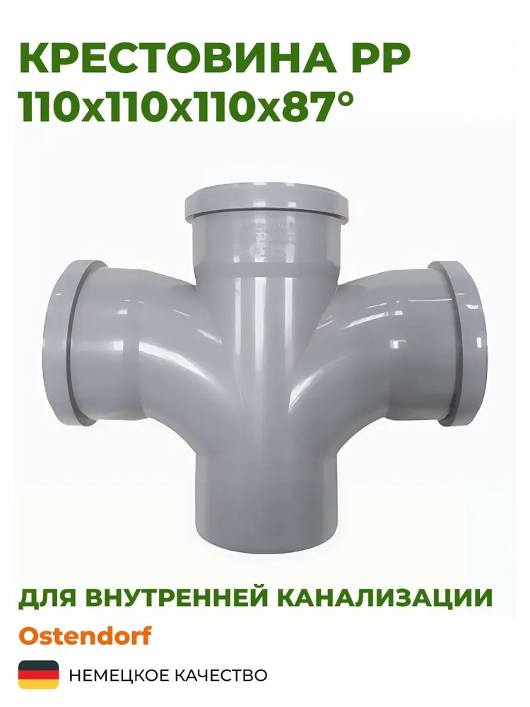

BV написал 29.04.2026 в 17:27
есть левые и правые?
Были. Теперь разве из РБ привезут.
Паллиативное решение подешевле.

ВТБ!
ВТБ!
Дилетант
Сообщений: 27840
29.04.2026 в 17:58:58
крестовины геберит есть левые и правые? Цена думаю ого...)
Silent-PP крестовина одноплоскостная правая 87,5° DN110/75/110
Цена не радует, пару лет назад было подешевле.

Сообщений: 137403
29.04.2026 в 18:24:18
ВТБ! написал 29.04.2026 в 17:58
Silent-PP крестовина одноплоскостная правая 87,5° DN110/75/110 Цена не радует, пару лет назад было .....
Ну это еще нормально для геберит.
Давно искал компенсатор 160 мм - даже тогда цена была ого и хрен найдешь... Сейчас хотя бы татполимер начал делать....

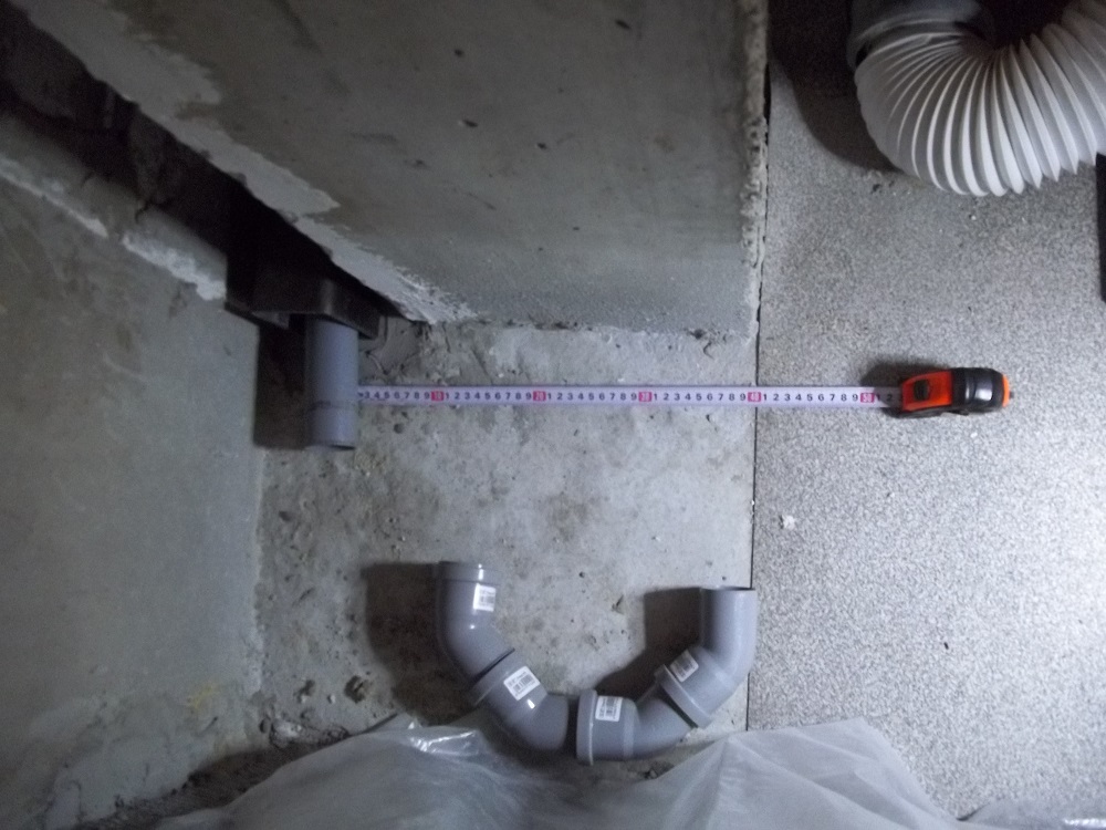

Здравствуйте, Уважаемые! Я должен был запилить свою тему, но пока нет времени... Необходимо реализовать вот такую идею - да, разворот 50 трубы на 180 градусов. На фото видна гофра с подключённым в 110 крестовину унитазом, а слева проф труба и лежащей в ней 50кой. Расстояние между осями 50 и 110 трубы \~ 550. Сейчас я понимаю, наверное имел смысл заложить 75 трубу. Но я так долго искал по всему городу обрезок проф трубы(специально, чтобы потом спокойно задавать уклон), нашёл только 120х80, внутри уже 70мм. Снимок из туалета. Туалет с ванной делит стена и вент шахта - против которой лежит рулетка и отмечает её наименьшую её сторону - расстояние 10 - 40см. Между вент шахтой и соседской стеной есть полость, куда я и решил пустить коммуникации.Поэтому и проф трубы, как "гильзы" Из ванной стандартно - раковина, ванна, стиралка.000_0007 Или всё-таки вывернуться наизнанку и заложить 75 трубу? Хотелось бы услышать замечания и ценные напутствия.

quicksilver написал 06.06.2026 в 19:43
Им вполне хватит 50, отводы 45.
Трубы должны быть легкодоступны для покупки. Рванет в новогоднюю ночь. Думайте заранее как выкручиваться. Разворот конечно дебильный, надо думать как врезаться попрямее, и при этом сохранить доступ для обслуживания.
