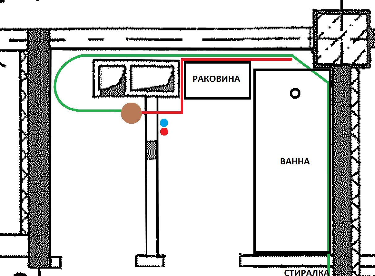

Трубы должны быть легкодоступны для покупки. Рванет в новогоднюю ночь. Думайте заранее как .....
Да, там ещё по смыслу инсталляция должна их закрывать. Совсем караул в новогоднюю ночь.
sanya1965 написал 07.06.2026 в 12:08 Разворот конечно дебильный, надо думать как врезаться попрямее, и при этом сохранить доступ для обслуживания.
Застройщик реализовал ещё более дебильный проект - отмечено красным. Там те же 180 градусов в сумме. Только так плавно сделать не получитсясанузел

Инсталляция это вещь. 60К за снос, делов на 3 часа. Плитку сразу берите с запасом, потом по тону не подойдёт. Трубу кинуть назад к стене, без идиотских загогулин. Ванну и раковину в один полтинник. Если не получается самому, зовите технаря и по месту прикидывать. Экономить на этом глупо и дорого в итоге.

quicksilver написал 07.06.2026 в 13:03
Да, там ещё по смыслу инсталляция должна их закрывать. Совсем караул в новогоднюю ночь. sanya1965 .....
Одноплоскостная крестовина, с одной стороны 110, с другой 50. И не надо плавных поворотов. А если таки очень надо... есть углы 15 и 30 градусов.
Плавно - зачем? Вода спокойно преодолевает любые повороты, скорости там смешные, на сливе ванной труба будет зачастую полная, образование какого-либо осадка практически исключено. Плавные повороты уместны когда содержимое трубы - НЕвода, например бетон или пульпа.

То уголки в 90градусов -зло вселенское. То в моём случае тут резко всё меняется?
BV написал 08.06.2026 в 08:03
Одноплоскостная крестовина, с одной стороны 110, с другой 50. И не надо плавных поворотов. А если .....
Она и стоит. Но там 2 уголка по 90 на небольшом участке(см каркасную линию) + левой ногой я не смогу к раковине подходить из-за потенциального короба, если сделать по красной схеме

quicksilver написал 08.06.2026 в 08:48
Психология.
Конечно ставьте 45, хотя какие то шансы прочистить.
Да, стояк у вас д.б. в той самой нише, но застройщику было лень заморачиваться

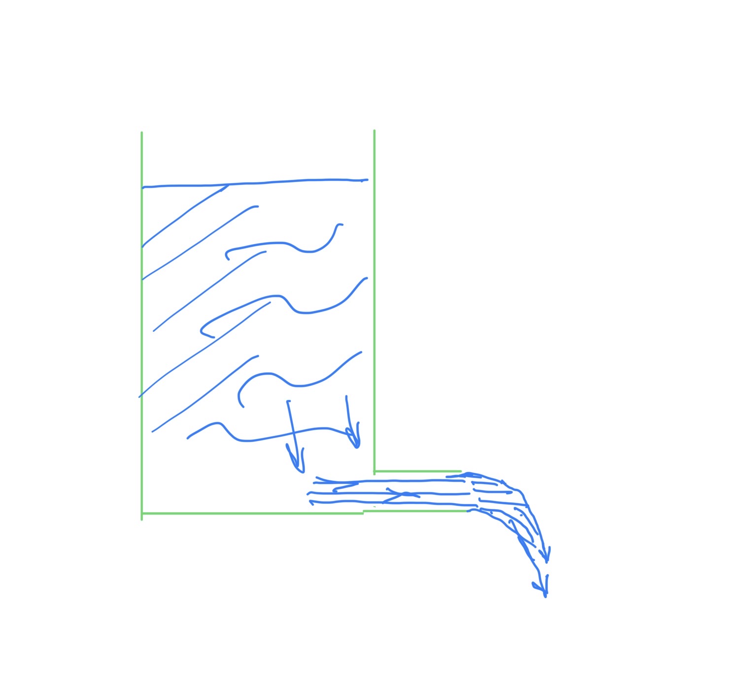

08.06.2026 в 11:35:54
BV написал 08.06.2026 в 08:57
Если сделать крутые повороты)))
Дело не в поворотах - а в маленьком уклоне и длинне. Ну и еще в недостатке ума конечно. IMG_3535

MADONNA написал 08.06.2026 в 11:35
маленьком уклоне
Это сколько, и сколько л/мин надо заполнить прямую трубу на 100%?
Это точно)
