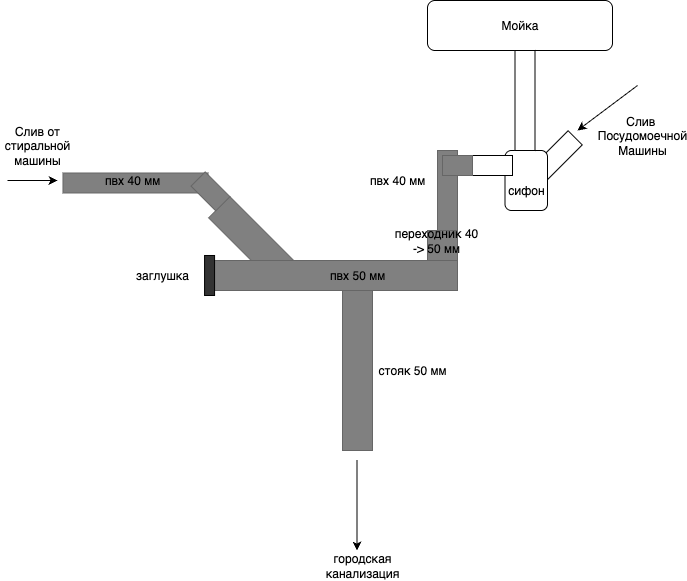

07.08.2025 в 11:31:09
Добрый день!
Можете пожалуста глянуть правильность схемы канализации из ПВХ на кухне. Кухня со своим стояком 50 мм. Загородный дом, второй этаж. canal.drawio
Сообщений: 139291
07.08.2025 в 11:34:02
ivsu написал 07.08.2025 в 11:31
Добрый день! Можете пожалуста глянуть правильность схемы канализации из ПВХ на кухне. Кухня со своим .....
Схема дикая - потоки навстречу и детали такой нет. Стояк делать минимум 90мм, а проще 110.

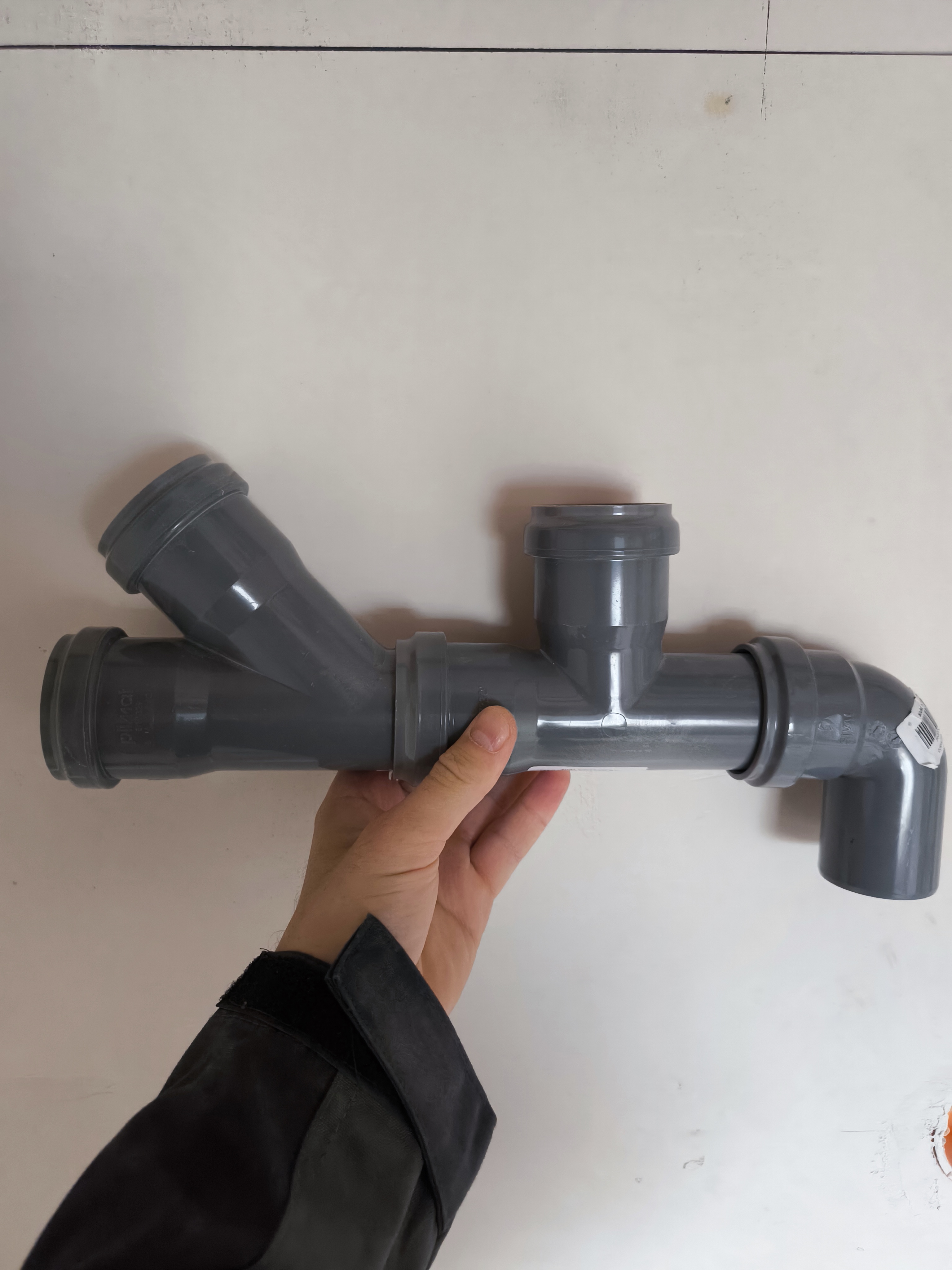

07.08.2025 в 12:55:50
BV, ок, вариант 2, без встречных потоков. . Слева направо: ввод слива стиралки (под 45 градусов), слив раковины, где будет и слив посудомойки, и справа - вывод в стояк. Стояк 50мм здесь отдельный на кухне, старый, чугунный. Для санузла отдельный стояк 110 мм. 1000022008
Сообщений: 139291
07.08.2025 в 14:06:06
ivsu написал 07.08.2025 в 12:55
Это вообще печаль и будет засоряться.

Дилетант
Сообщений: 28251
07.08.2025 в 14:07:31
ivsu
А не получается тройник 45 градусов в стояк и подключить мойку со стиралкой в эти два отвода? Или лучше крестовину 45 градусов и всех в отдельные отводы.

Сообщений: 16
07.08.2025 в 14:45:03
ВТБ!, это хорошая идея, попробую, думаю просто разветвитель на 2 подойдёт, если слив под мойку уже с выходом под посудомойку, это же ок? Иначе зачем его продают)
Сообщений: 139291
07.08.2025 в 14:55:45
ivsu, заменить стояк возможно?
PS чугун "холодный", точнее большая теплоемкость и на нем прекрасно оседает кухонный жир. В многоквартирных старых домах с чугунными стояками кухонь 50 - постоянные проблемы. Позже такой диаметр на стояках вообще перестали использовать.
Кухонные длинные лежаки даже пластик тоже подвержены зарастанию жиром. В идеале - легкая замена труб, это проще чем чистить эти наросты.
Сообщений: 139291
07.08.2025 в 15:00:56
ВТБ! написал 07.08.2025 в 14:07
Сверху вакуумный клапан. Но лучше если этот крест будет 90мм или 110мм с заменой стояка на пластик.
