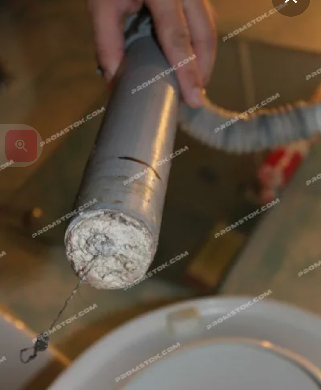

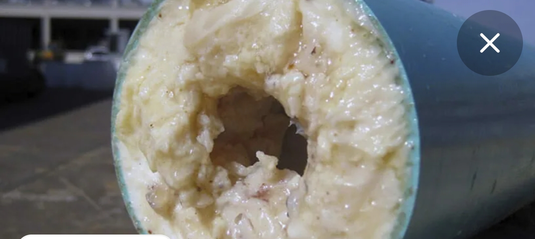

Сообщений: 138760
07.08.2025 в 15:49:46
ВТБ! написал 07.08.2025 в 15:12
На одну кухонную мойку 58 мм - выше крыши.
Сразу после установки - да. Screenshot_20250807-154654 Screenshot_20250807-154903
Сообщений: 138760
07.08.2025 в 15:53:27
ivsu написал 07.08.2025 в 15:42
Внутри весь просмотрел эндоскопом - чистенький
По разному готовят, и даже посуду моют по разному - например воду экономят.
Кто то овощи ест, а кто то жарит с жиром на завтрак, обед и ужин.
Если чистый хорошо, так как этот полимеризовавшийся жир очень плохо чем-либо растворяется.
Сообщений: 138760
07.08.2025 в 15:55:10
его или забыть и сделать новый где-то или попытаться использовать
Если капремонт - вариант сделать резервный стояк сразу и сейчас его использовать как воздушный байпас.

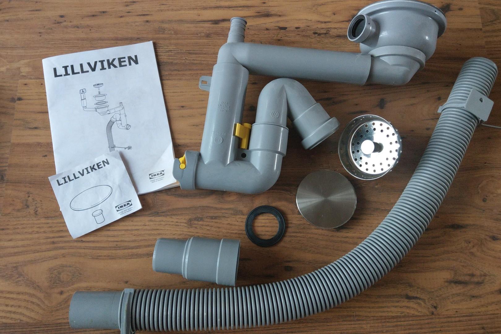

Вот только что мы тут обсуждали правильные сифоны в другое теме... Ну понятное дело, наглеть и задавать вопросы в чужой теме к результату не приведет, по этому спрошу еще раз, но тут. Кто нибудь знает выпуски для кухонных моек с глубокой пробкой фильтром? Стандартно они все устроены примерно одинаково и пробка эта склонна к самонажиманию, по этому ее убирают. Есть китайские выпуски с ведерком фильтром и отдельной пробочкой. А а я видел пробку традиционно на штоке, но значительно более глубокую, с цилиндрической формой фильтра, реально посажена глубоко и самонажимание никак не возможно. А еще мне важно чтобы диаметр фланца внешнего стакана был 115мм или почти, иначе в каменной мойке будет щель (там резкая ступенька), которую конечно можно замазать, но как бы хочется минимизировать.
Dmitry47
Dmitry47
Регистрация: 20.04.2008
Сообщений: 6537
02.09.2025 в 08:48:01
Dmitry47 написал 02.09.2025 в 01:02
Вот только что мы тут обсуждали правильные сифоны в другое теме... Ну понятное дело, наглеть и .....
Нашел я. 1000009649это икейский комплект, он такой один, аналогов нет (кроме изначальной марки) На двойную мойку 3700р просят... А Икеии их делает Prevex Его тем более, нет.
