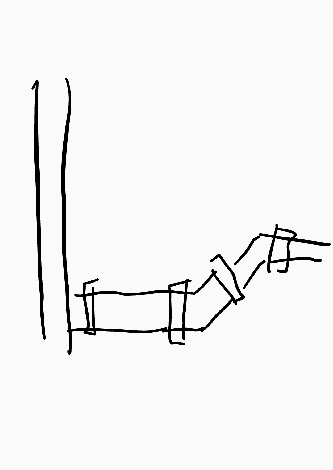

Шуруповерт
Шуруповерт
Регистрация: 03.09.2011
Алматы
Сообщений: 1069
19.11.2022 в 15:54:08
BV, сифон, выпускная труба горизонтально к стене. Потом 2 отвода по 45 гр, и в пол трубой. У меня канализация там так:
Сообщений: 139351
19.11.2022 в 18:25:50
Шуруповерт написал: BV, сифон, выпускная труба горизонтально к стене. Потом 2 отвода по 45 гр, и в пол трубой. У меня канализация там так:
Шуруповерт, вы не поняли (или я ничего не понял) - именно сифон убирают из под выпуска мойки к стене.
А 50х выпусков и сифонов под мойку я лично не встречал :)

14.12.2022 в 10:21:43
Насколько критично в горизонтальном расположении 110 канализации смещение к стене за счёт двух 45 углов? Не будет ли из за этого частых засоров от унитаза?
Сообщений: 139351
Technik-san
Technik-san
Техник-сан
Регистрация: 10.10.2006
Сообщений: 11553
15.12.2022 в 09:37:58
dymka, в горизонтальной плоскости не критично. Если не изменять Нормативный уровень уклона, то и поток для всех фракций будет единым.
