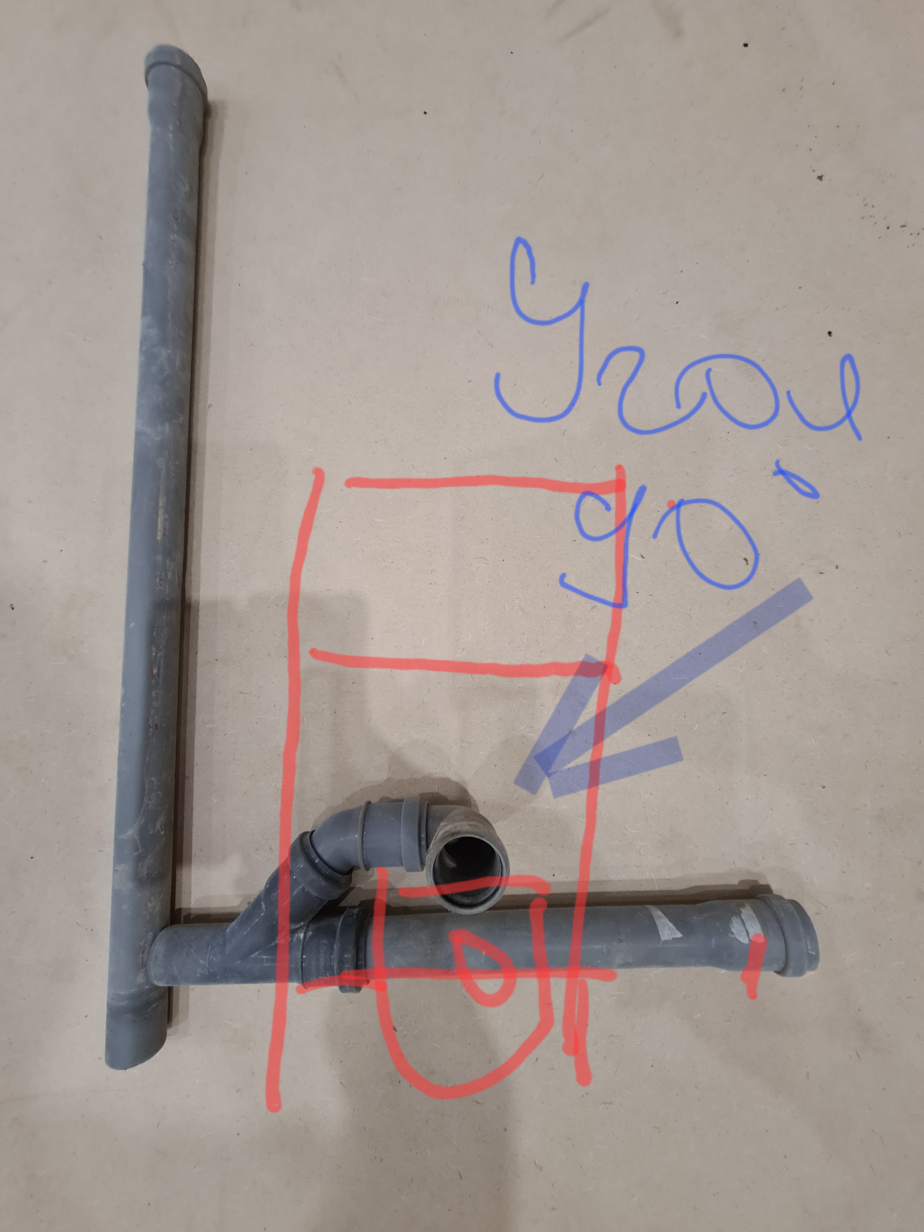

Посмотрите пожалуйста такой угол для инсталляции унитаза допустим ? Получается переход с 90 градусов в горизонтальную плоскость и потом в 45 в низ.

dymka - здесь нет никаких ограничений, только при такой сборке ось 90мм вывода слива для унитаза должна быть на высоте 230мм от верха будущей плитки и если не опускать квартирную врезку в кан. стояк, то при таком подключении унитаз будет высоко висеть на раме.

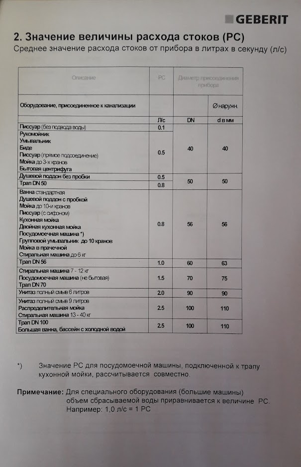

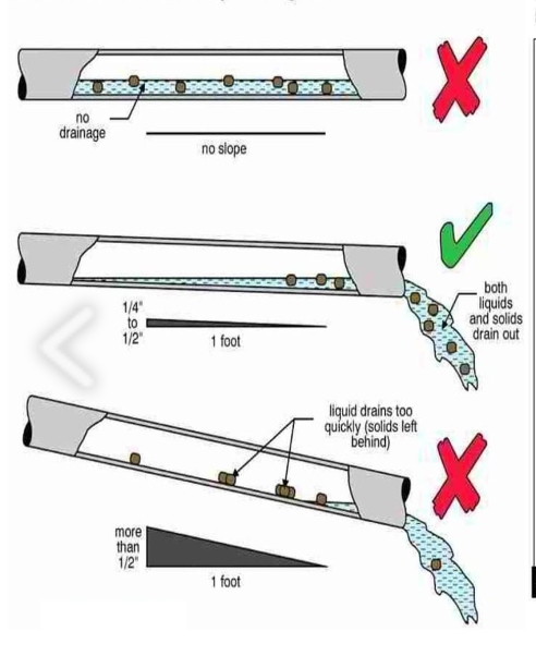

Technik-san написал: dymka, в горизонтальной плоскости не критично. Если не изменять Нормативный уровень уклона, то и поток для всех фракций будет единым.
Technik-san, и возможно лучше использовать 90мм трубу. Она эффективнее транспортирует колбаски при объеме слива 6литров - наполнение больше, "корабли" на мель не садятся :) У немцев 90 применяется сплошь и рядом.

BV, да, верно, но для 9л смыва 90мм трасса не рекомендуется, только 110мм

Technik-san, я думаю они страхуются на возможные повороты и резвый слив конкретного горшка. По месту, учитывая условия думаю можно и 9л через 90 (можно и испытать - если срыва не будет - все ОК). Особенно актуально при длинной прямой трассе - коттеджи, частные дома, когда обьема слива не хватает довести корабли до входа в гавань :)

BV написал: Technik-san, я думаю они страхуются на возможные повороты и резвый слив конкретного горшка.
BV, сильно сомневаюсь, что в Швейцарии станут вносить в Нормативы непроверенную опытным путем информацию. В подтверждение происходящих процессов и была смонтирована "Башня Geberit" на родине бренда и у нас, в Москве на Олимпийском проспекте.

Technik-san написал: сильно сомневаюсь, что в Швейцарии станут вносить в Нормативы непроверенную опытным путем информацию
я про частные решения... и испытания... по месту, в отдельно взятом случае. Просто напомнил, что не везде 110.
Technik-san написал: но для 9л смыва 90мм трасса не рекомендуется, только 110мм
За техничку - СПАСИБО!

dymka написал: Посмотрите пожалуйста такой угол для инсталляции унитаза допустим ? Получается переход с 90 градусов в горизонтальную плоскость и потом в 45 в низ.

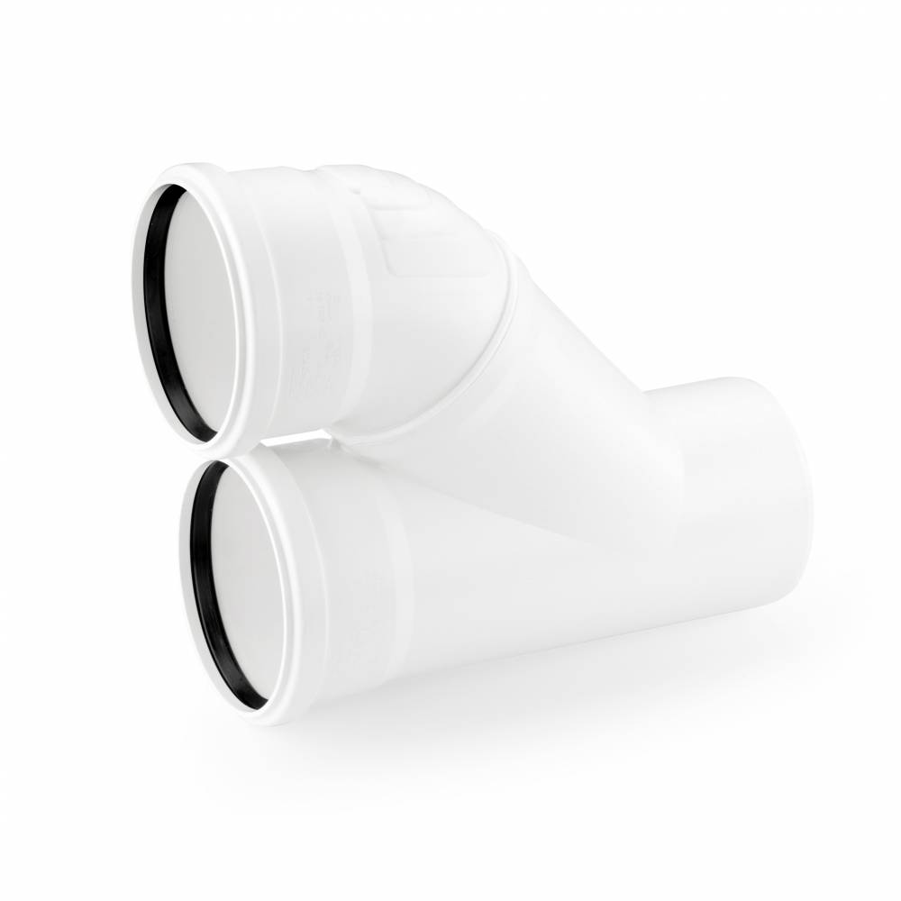

dymka, при обычной высоте раструба стояка над полом этот вариант не годится - унитаз 100% окажется выше нормы сантиметров на пять. Приходится покупать параллельный отвод Рехау по цене крыла Боинга, или сваривать подобную конструкцию из дешёвых стандартных фитингов самостоятельно:

Mazayac написал: труба, сдвигающая сифон от выпуска к стене:
Подскажите, а как он правильно называется? Хочу купить - а гугл учит переносить саму мойку.
