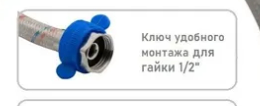

Сообщений: 131697
02.06.2025 в 11:37:35
Пластик на резьбе заливной арматуры бывает совершенно разного качества. У Геберит вполне годный. У дешмани - совсем не годный.
И насчет усилия на гайке гибкой подводки...

02.06.2025 в 11:42:00
Алексей Рыбкин,  да, возможно так и есть, как вы пишите. Вот, когда буду пенсионером, буду этим заниматься на досуге. Куплю динамометрический ключ, силикон, фум ленту и что там еще положено, чтобы заниматься фигней...а пока, я их сразу меняю. Вообще, сервисом/обслуживанием не занимаюсь. неподвесные унитазы очень редко, но , если приходится, сразу меняю клапан, соединяю с водопроводом пексом, рехау стабил. Особенно, если унитаз, с полным примыканием. В идеале резьба клапана должна быть не просто латунная, а латунная с плоским торцом, адекватная прокладке накидной гайки.

02.06.2025 в 12:01:22
master.msk написал 02.06.2025 в 11:42
Что мешает накрутить (с уплотнением по резьбе) переходник на евроконус? И уже неважно, какой был торец.

02.06.2025 в 12:04:43
ВТБ!,  да, это тоже годный вариант, муфта + ниппель еврокунус + накидная гайка ек16. Американка в сборе практически.

02.06.2025 в 12:06:04
У меня простые элементарные вопросы. Каково максимально допустимое усилие затягивания гайки подводки воды? На какое усилие рассчитан простой гаечный ключ 14х17? С каким усилием можно гайку затянуть руками без всяких ключей? Вот в цифрах-сколько? Хотя бы приблизительно

02.06.2025 в 12:11:16
ВТБ!
master.msk написал 02.06.2025 в 12:04
ВТБ!,  да, это тоже годный вариант, муфта + ниппель еврокунус + накидная гайка ек16. Американка в .....
Напильником никак? А ещё можно прокладку не из резины которая прорезается....
