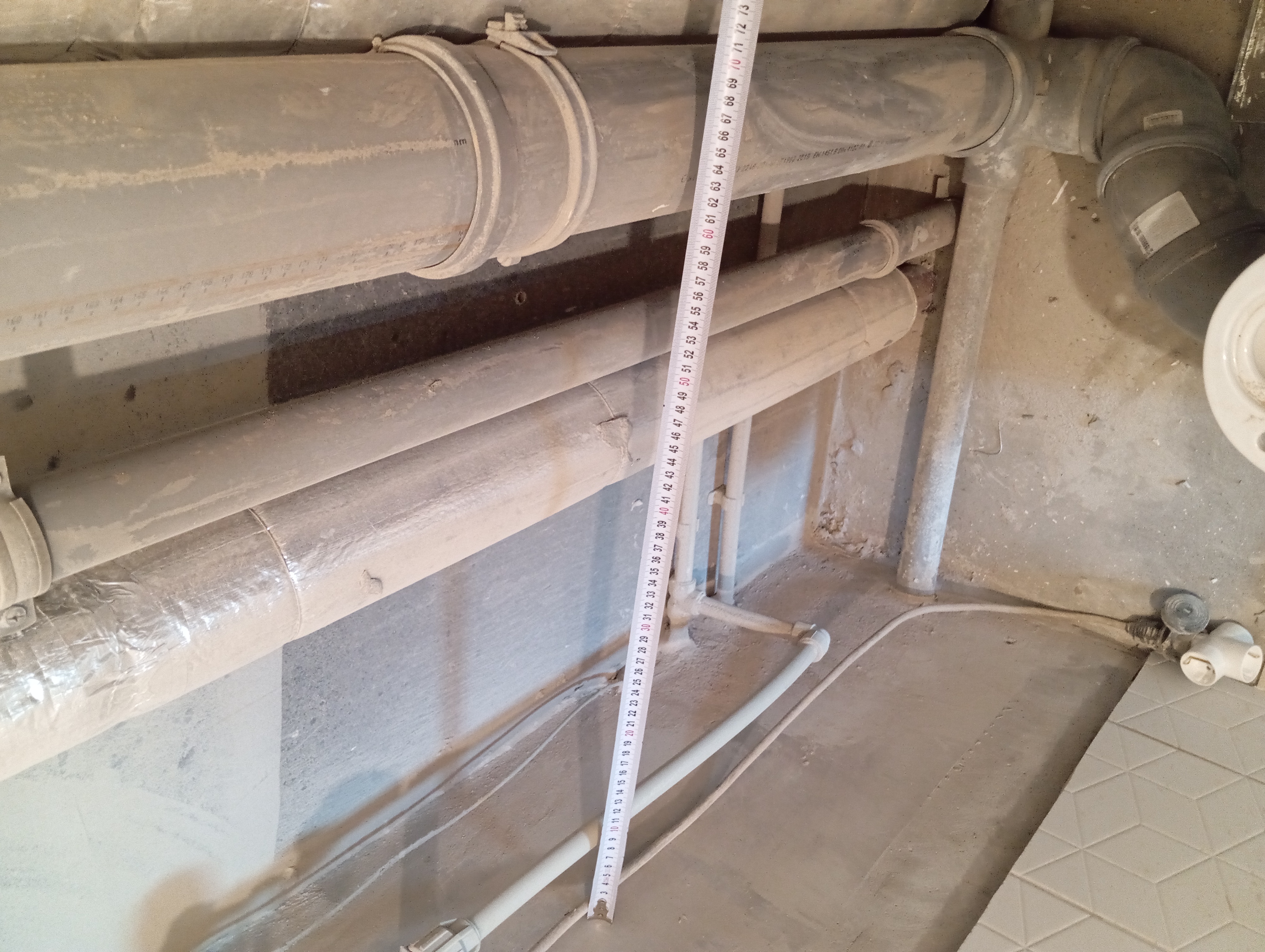

Сфоткай его вверху, куда он идет
IMG_20250619_140819

lizard787 написал 19.06.2025 в 14:06
смещение по оси 150мм
Какое расстояние от оси стояка 110 мм до левой и до правой стенок?

19.06.2025 в 14:42:16
ВТБ! написал 19.06.2025 в 14:19
IMG_20250619_143907IMG_20250619_143927до левой 64,5сммм, до правой 34,5см

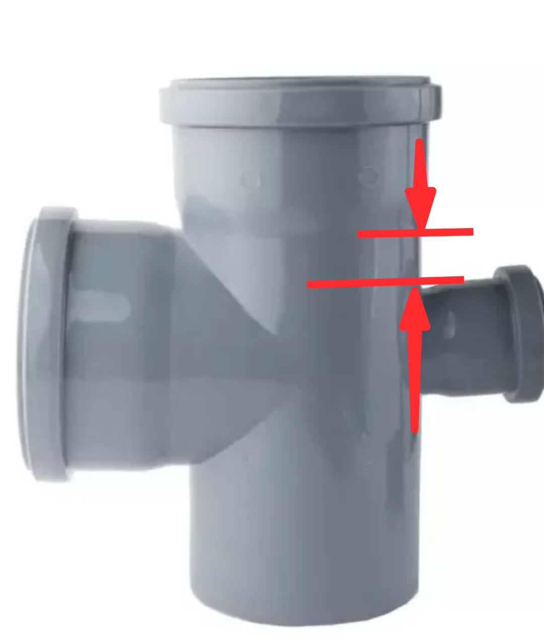

lizard787 написал 19.06.2025 в 15:23
Прикинул отводом как станет тройник-высоко выходит
Как прикидывали?
Screenshot_20250619-152808такая крестовина ниже, чем крестовина с отводом на 110мм.
Деталь на картинке ниже не нужна, но по ней видно на сколько ниже - примерно на 27мм.
Screenshot_20250619-153143У тройника 90 центр отвода ниже на 10мм, чем у тройника на 110. Либо в угол 110 - переход 90/110 - эксцентрик.

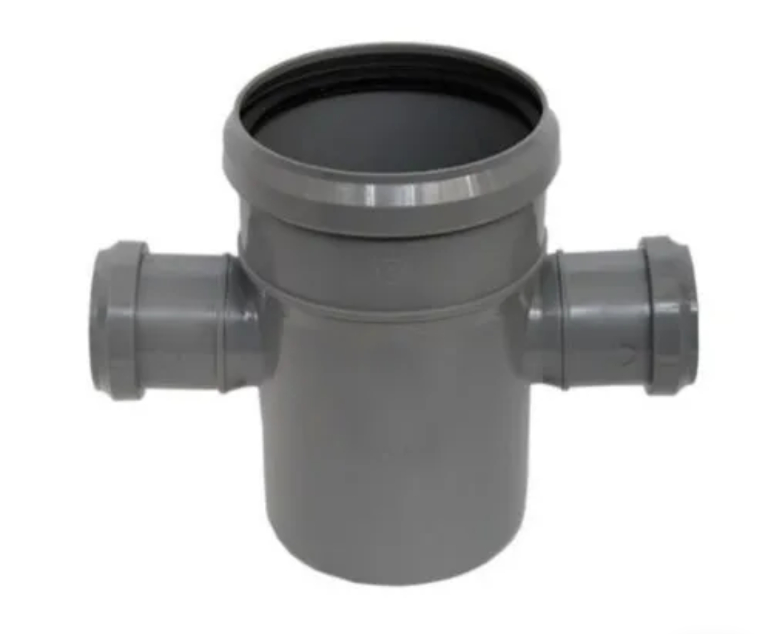

А вот такая крестовина? imageОтвод на унитаз как сейчас, но повыше. На кухню отдельный тройник без этой змеи отводов.
Так углы выдвигают стену вперед.
