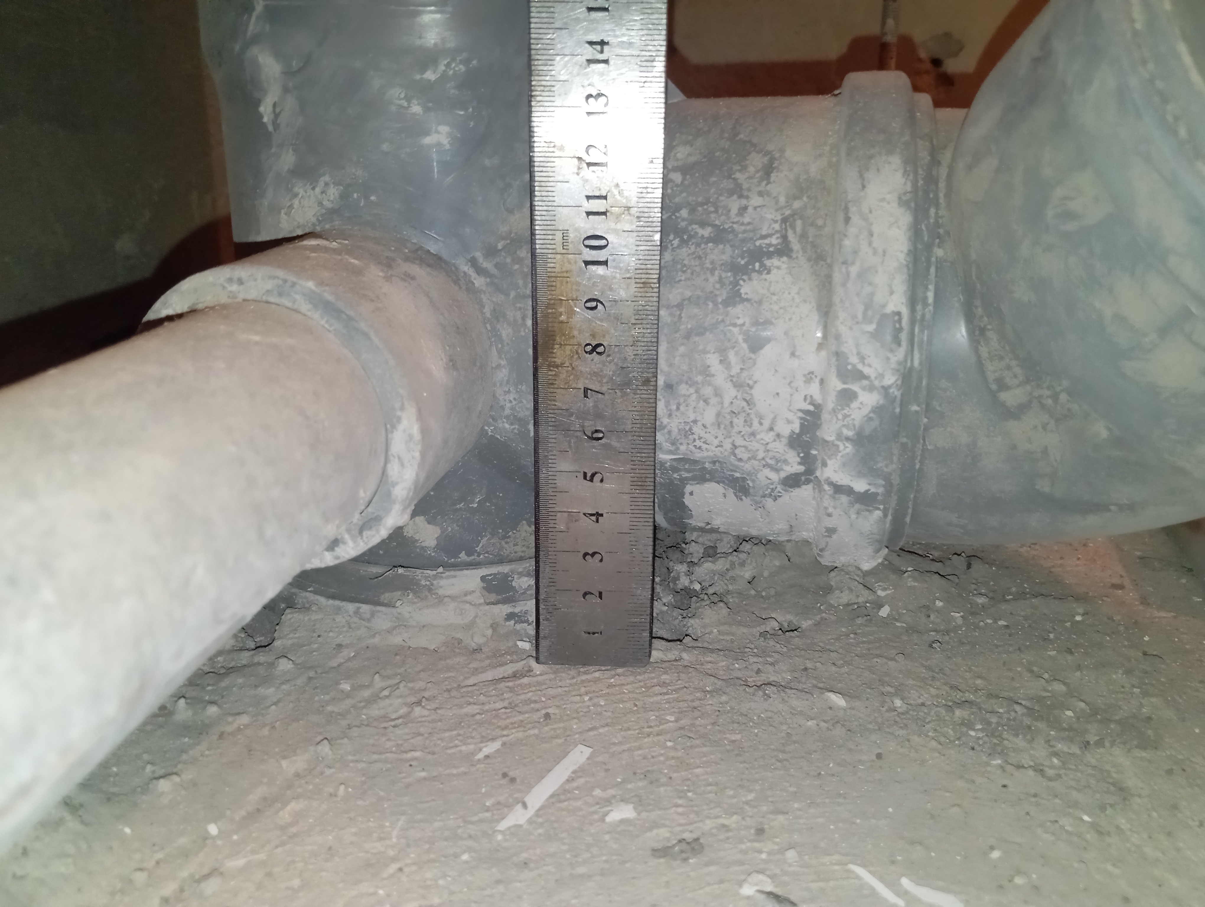

ВТБ! написал 18.06.2025 в 13:52
Подвесные отпали, а что насчёт приставных?
Да вот я уже в сомнениях))) Думал насчет приставного со скрытым бачком. Но этискрытые емкости с водой меня все время пугали)) Может и зря
BV написал 18.06.2025 в 13:42
В итоге - на сколько вперед пришлось двигать стенку?
10см примерно унитаз сдвигается, ну и стенка примерно так

А можно было сделать так, что стенка осталась бы на месте. Но это совсем другая история….

И можно и нужно делать так6 что бы было максимально выигрышно. Стоимость 10см*1м =0,1 м² 0.1м2 площади. В столицах это примерно 30-50 тысяч рублей - вот за такую полоску площади. Есть за что бороться. Я бы заменила крестовину, и 110 трубу максимально сместила к задней капитальной стене

lizard787 написал 19.06.2025 в 12:01
На этом фоне смещение горшка на 1.5 см выглядит мелочью) Угол победил кусок трубы)

sereza написал 19.06.2025 в 12:17
Повернуть крестовину?
Сообщений: 137819
19.06.2025 в 13:24:28
lizard787 написал 19.06.2025 в 13:18
Поменять.
  1. На какой высоте раструб трубы под крестовиной?
  2. Смещение оси унитаза от от оси стояка?
Ты не ответил про 50-й стояк Он может помешать Сфоткай его вверху, куда он идет

BV написал 19.06.2025 в 13:24
Поменять.
Ты имеешь ввиду на плоскую 110х50 и тройник 110х90 с плавным отводом? Прямо так или паять?
Или двухплоскостную плюс тройник для кухни без этих зигзагов?

BVIMG_20250619_140458смещение по оси 150мм
