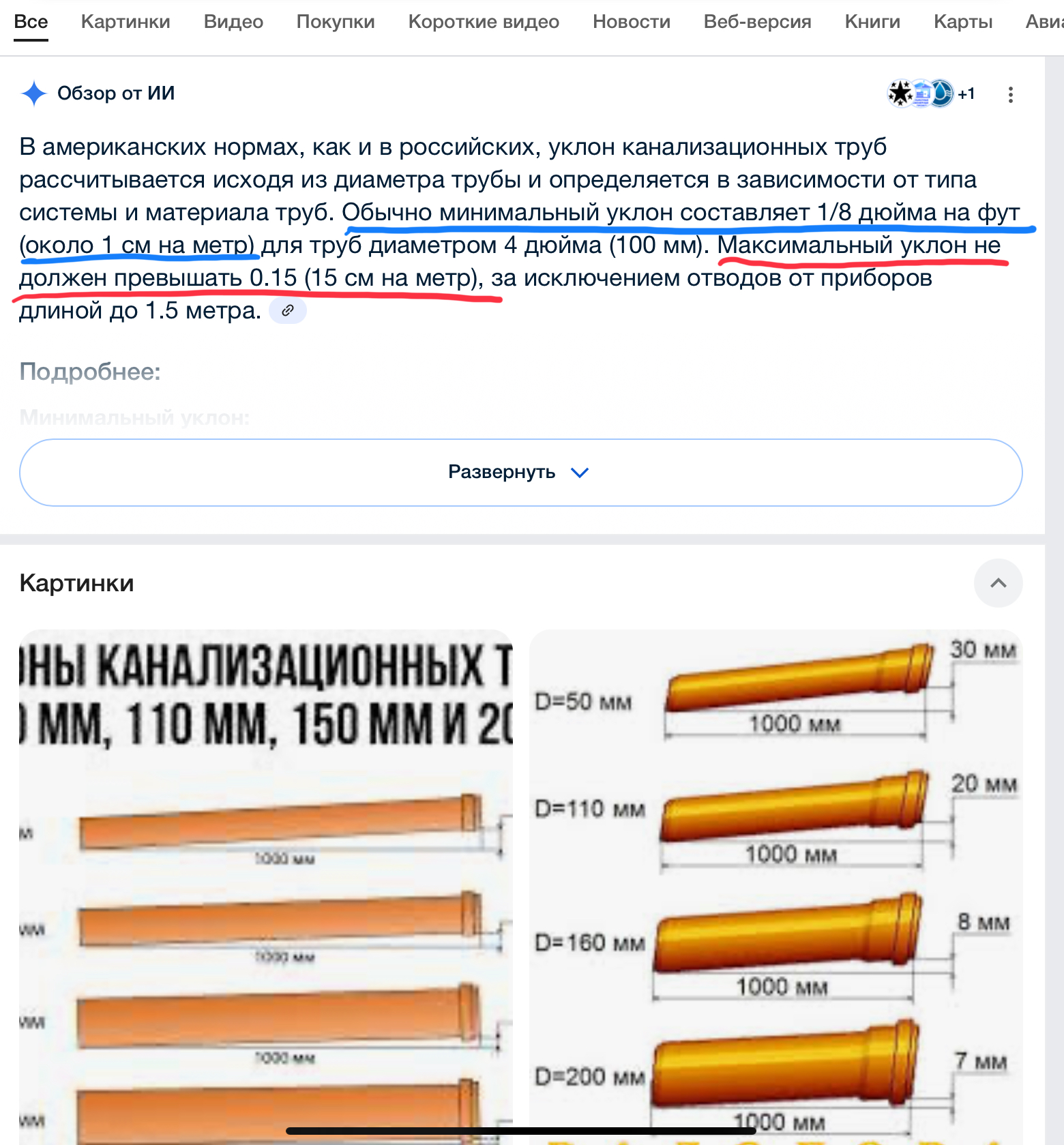

У америкосов всё намного проще написано и популярнее что ли, не академическим языком, https://www.google.com/search?q=%D0%B0%D0%BC%D0%B5%D1%80%D0%B8%D0%BA%D0%B0%D0%BD%D1%81%D0%BA%D0%B8%D0%B5+%D0%BA%D0%BE%D0%B4%D1%8B+%D0%BD%D0%B0+%D1%83%D0%BA%D0%BB%D0%BE%D0%BD%D1%8B+%D0%B2%D0%BE%D0%B4%D0%BE%D0%BF%D1%80%D0%BE%D0%B2%D0%BE%D0%B4%D0%B0&rlz=1C1SQJL\_ruRU1121RU1122&oq=%D0%B0%D0%BC%D0%B5%D1%80%D0%B8%D0%BA%D0%B0%D0%BD%D1%81%D0%BA%D0%B8%D0%B5+%D0%BA%D0%BE%D0%B4%D1%8B+%D0%BD%D0%B0+%D1%83%D0%BA%D0%BB%D0%BE%D0%BD%D1%8B+%D0%B2%D0%BE%D0%B4%D0%BE%D0%BF%D1%80%D0%BE%D0%B2%D0%BE%D0%B4%D0%B0&gs\_lcrp=EgZjaHJvbWUyBggAEEUYOTIKCAEQABiABBiiBDIKCAIQABiABBiiBDIKCAMQABiiBBiJBTIKCAQQABiiBBiJBTIKCAUQABiABBiiBNIBCjI3MTEyajBqMTWoAgiwAgHxBcZwJXzFR-JX&sourceid=chrome&ie=UTF-8
И объяснено главное - максимальный уклон только на коротких участках при мелком диаметре труб. Все основные уклоны как и у всех 1 и 2%, они и на уровнях пузырьковых эти значения указывают из века в век, а чё - один раз померили-прикинули и ок.

И чего там Техник-Сан плюсует ?? ))))) Цифры ровно такие же как у меня - но ровно противоположные чем у кандидата. Вот твоя ссылка: IMG_2517Я эту картинку две недели назад постила.
sereza написал 18.06.2025 в 22:18
Все основные уклоны как и у всех 1 и 2%, .....
Смотри внимательнее и не пиши глупости. 1% только начиная с диаметра 160 - в быту он не используется.

Я тебе один секрет открою. Но никому не проболтайся. Канализация работает практически вечно при уклонах от 1 до 100%. Она не может засориться. Но если туда засунуть что-то неподходящее - то засориться так же может при любом уклоне. Есть два типа засоров. Но шабашники о них не знают - ибо шабашники. Аварийщики водоканала знают. Первый наиболее распространенный - при больших дистанциях между колодцами не всегда получается соблюсти уклон - и при малых расходах происходит отложение - ила, мыльного камня, песка и жира. Последнее преследуется и источник легко находится - как правило несанкционированный сброс с общепита. Итак первое - нарушение уклона в сочетании с малым сбросом. Второй - попадание в каналью тряпок, спускаемых уборщицами в унитаз (по случайности) Они вероятно не столько застревают в трубе - сколько в переходном лотке колодца. Первичный засор сильно заужает проход и снижает скорость потока - как следствие труба быстро забивается фекальными массами и бумагой, вода при этом продолжает потихоньку стекать (суточные циклы) и так пока окончательно не забивается. Жир (в общепите) оседает всегда и при любых уклонах. На бытовой кухне - ни разу не сталкивалась, но и ни разу не чистила и не проливала за свою немаленькую жизнь. Поэтому отсутствует предмет спора с техник-саном. Он придумал проблему и придумал ее решение. И первое и второе - форма навязчивого бреда. Никаких доказательств у него нет.

Есть такое явление - пустозвонство. Постарайся им не увлекаться. По-существу вопроса: Где доказательства существования норматива по максимальному уклону? Единственный существующий - снип 85 года - 150мм на метр Где ссылки на исследования «сухих потоков» и прочей мистики? Нету. Где ссылки на собственный опыт прочистки засоров - из которого очевидно следует что произошел засор от черезмерного уклона? опять нет.
