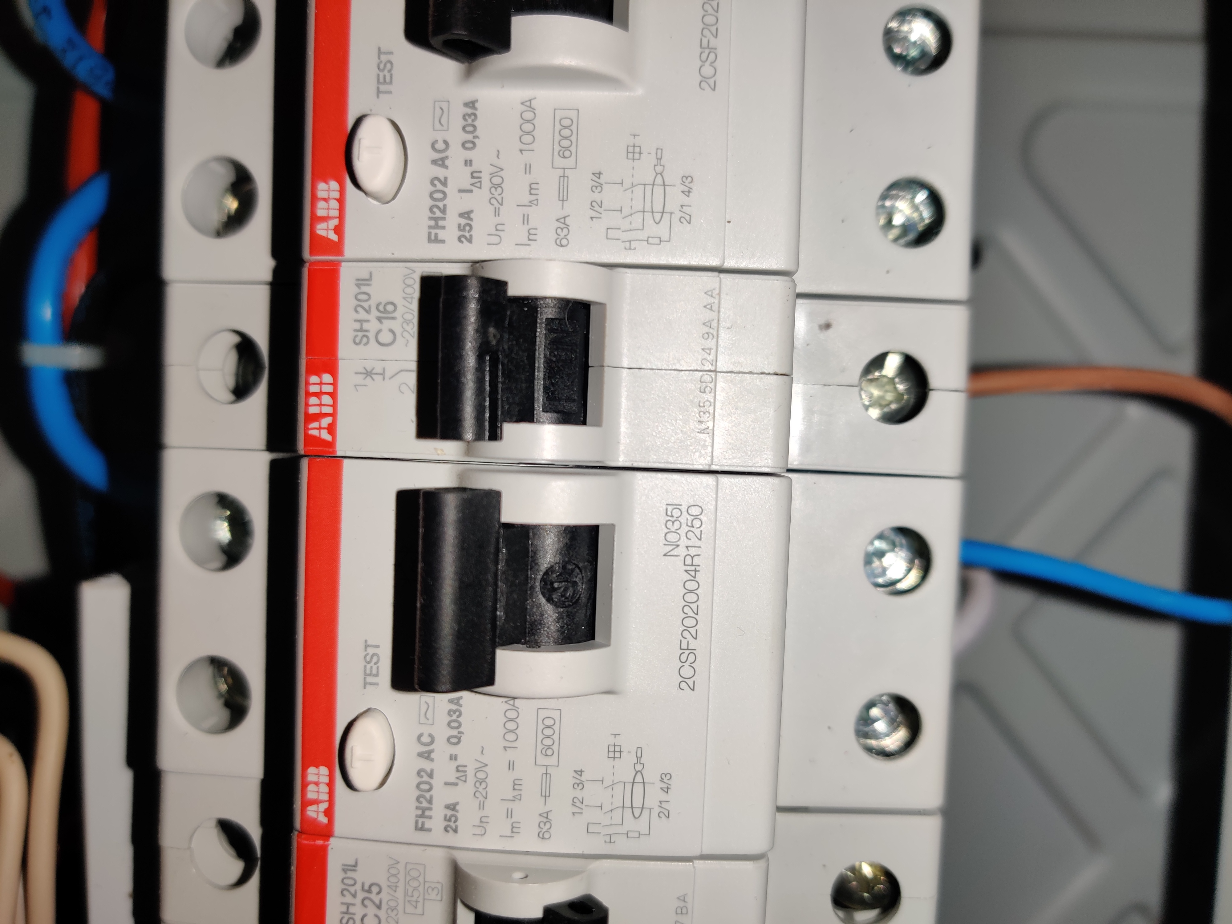

Сегодня заехали. Перекинул питание насоса септика на УЗО, все нормально, ничего не выбивает.
Сообщений: 139534
29.12.2022 в 20:49:15
bc---- написал: Сегодня заехали. Перекинул питание насоса септика на УЗО, все нормально, ничего не выбивает.
bc----, автомат под узо какой? Много там не надо... Можно фото щита кинуть...

BV, примерно так
Сообщений: 139534
29.12.2022 в 21:55:59
Пойдет, но можно и 6/10 поставить если где завалялся. Узо лучше проверять иногда. А то приходишь... и бывают не тест не реагигуют. Правда, чаще было с дифами. Сейчас 6шт больных АББ Бейсик дома валяются...
