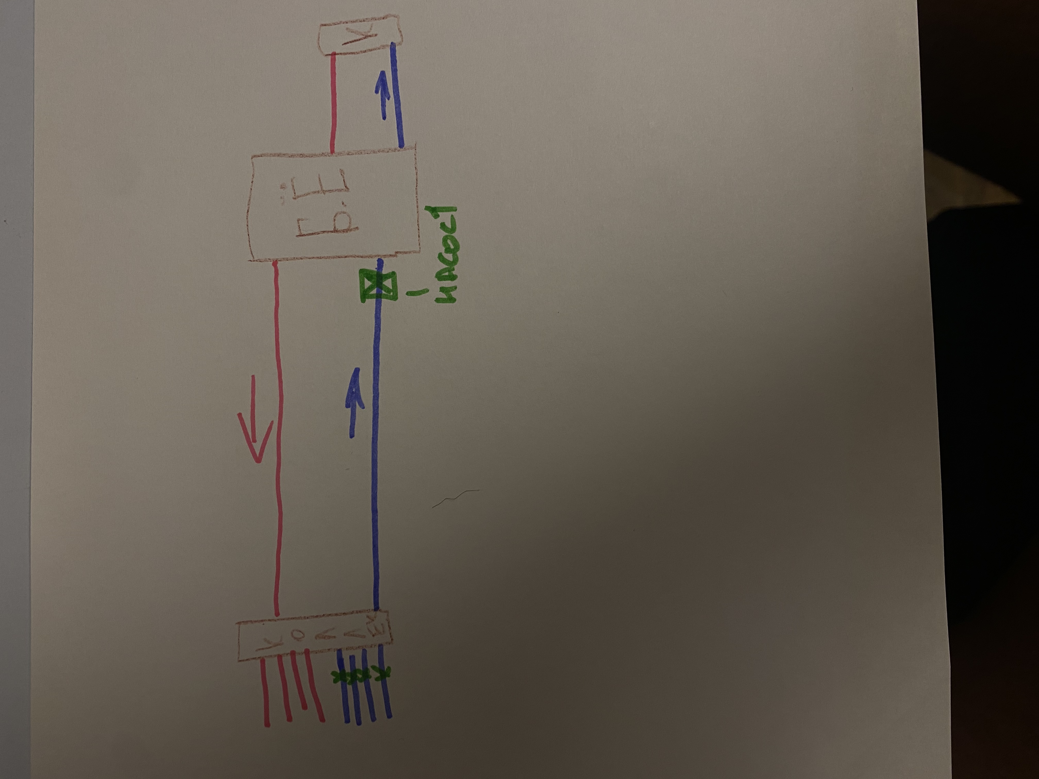

23.10.2022 в 22:41:48
MADONNA, я сделаю фото стуществуюего насоса на буферной емкости , второй насос последовательно подключать ? Надо понять правильность схемы и ТЗ :D

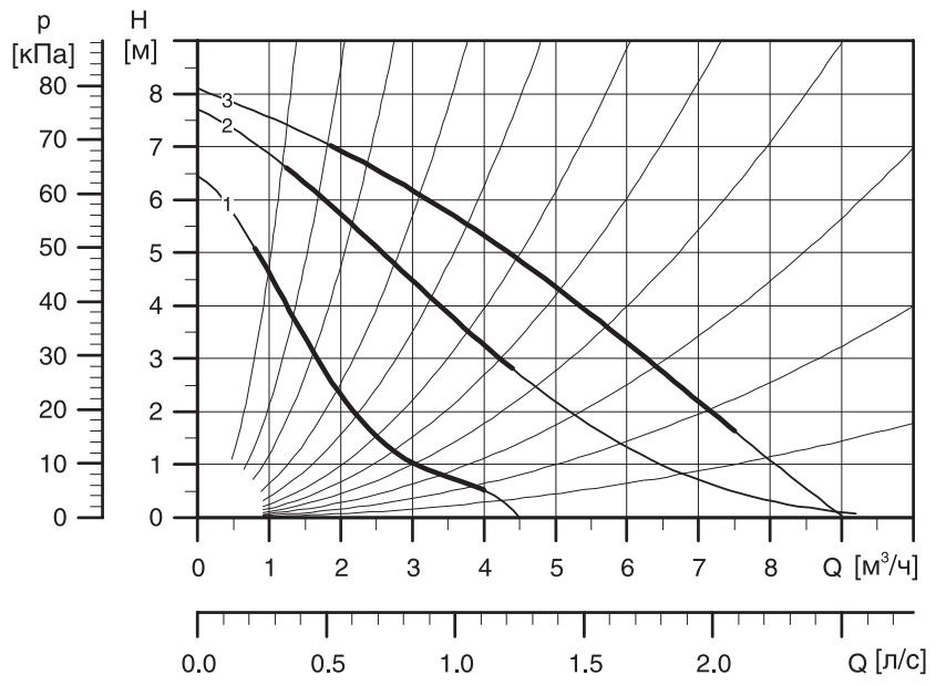

23.10.2022 в 22:50:46
MADONNA написал: каскад из двух
А параллельная работа не лучше, если купить второй 25-80? Правду Юнипамп давно не встречал

23.10.2022 в 22:51:43
Logosandreus,
Ну да. Это вдвое повысит напор.
Нет, это ничего вообще не даст, смотри график

23.10.2022 в 23:18:37
MADONNA, MADONNA,прочитал сейчас статью , да в моем случае только последовательное подключение . Причем или в притык друг к другу , либо на значительным расстоянии. Как вы считаете . Есть отрезок магистрали внутри котельной от емкости до выхода наружу расстояние 10 м ( далее идет уличный воздушный отрезок 25 м ) насос будет внутри котельной с разницей между насосами 10 метров , либо установить второй насос непосредственно на выходе обратки с коллектора ну там в 1 м от него

24.10.2022 в 00:01:18
Logosandreus, Я полагаю, это не имеет значения, но: Если один насос поставить ДО емкости 2т, а второй После - то такой демпфер определенно снимет все турбулентности с потока перед вторым насосом. В остальном имеет значение только удобство монтажа, обслуживания и управления.

24.10.2022 в 00:11:22
MADONNA, MADONNA, не совсем понятно до и после .сейчас такое подключение
