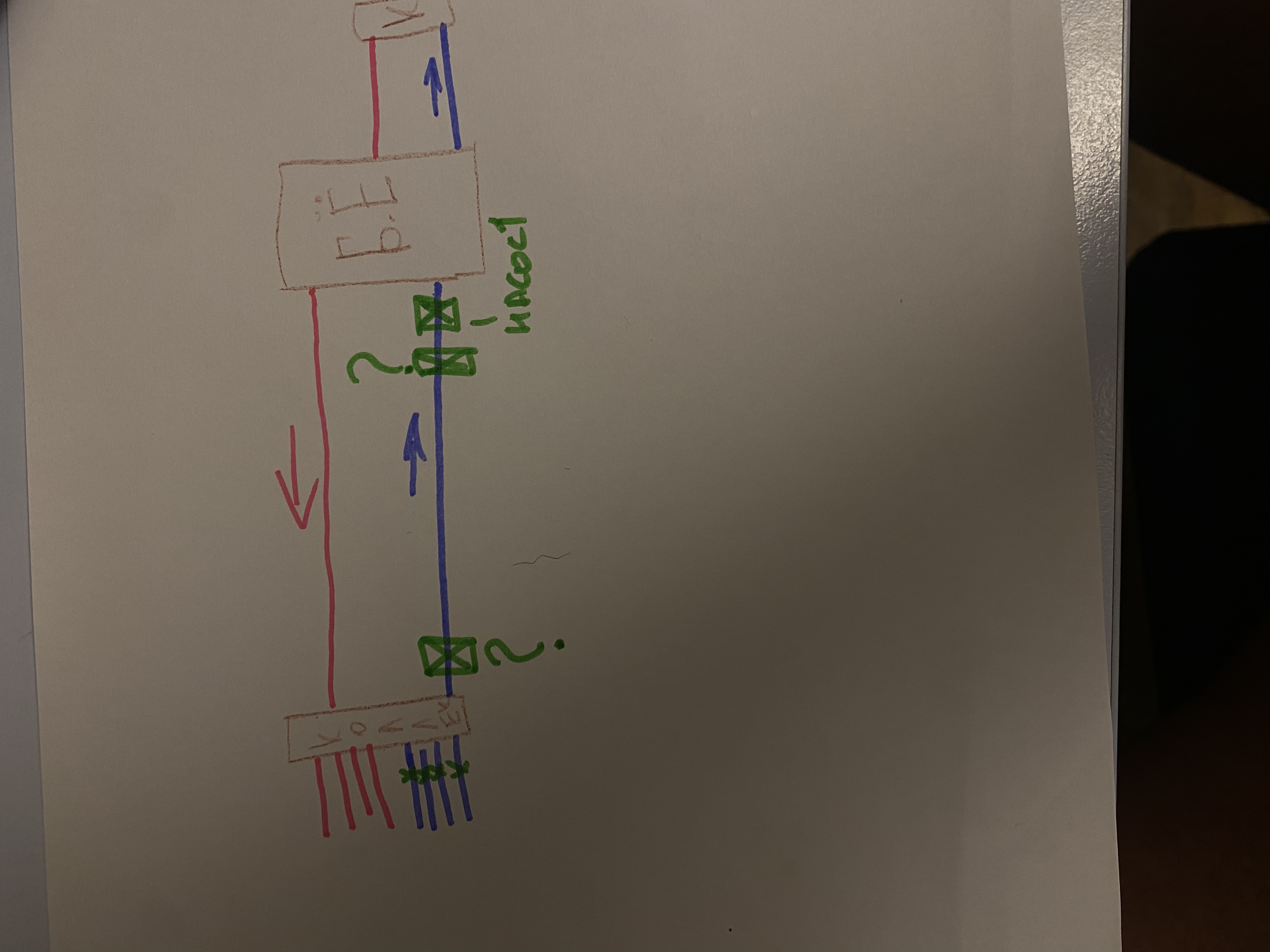

Я думал чтобы последовательно ставить насос второй здесь или здесь ?

Logosandreus,
Например тут
Ах нет, стоп

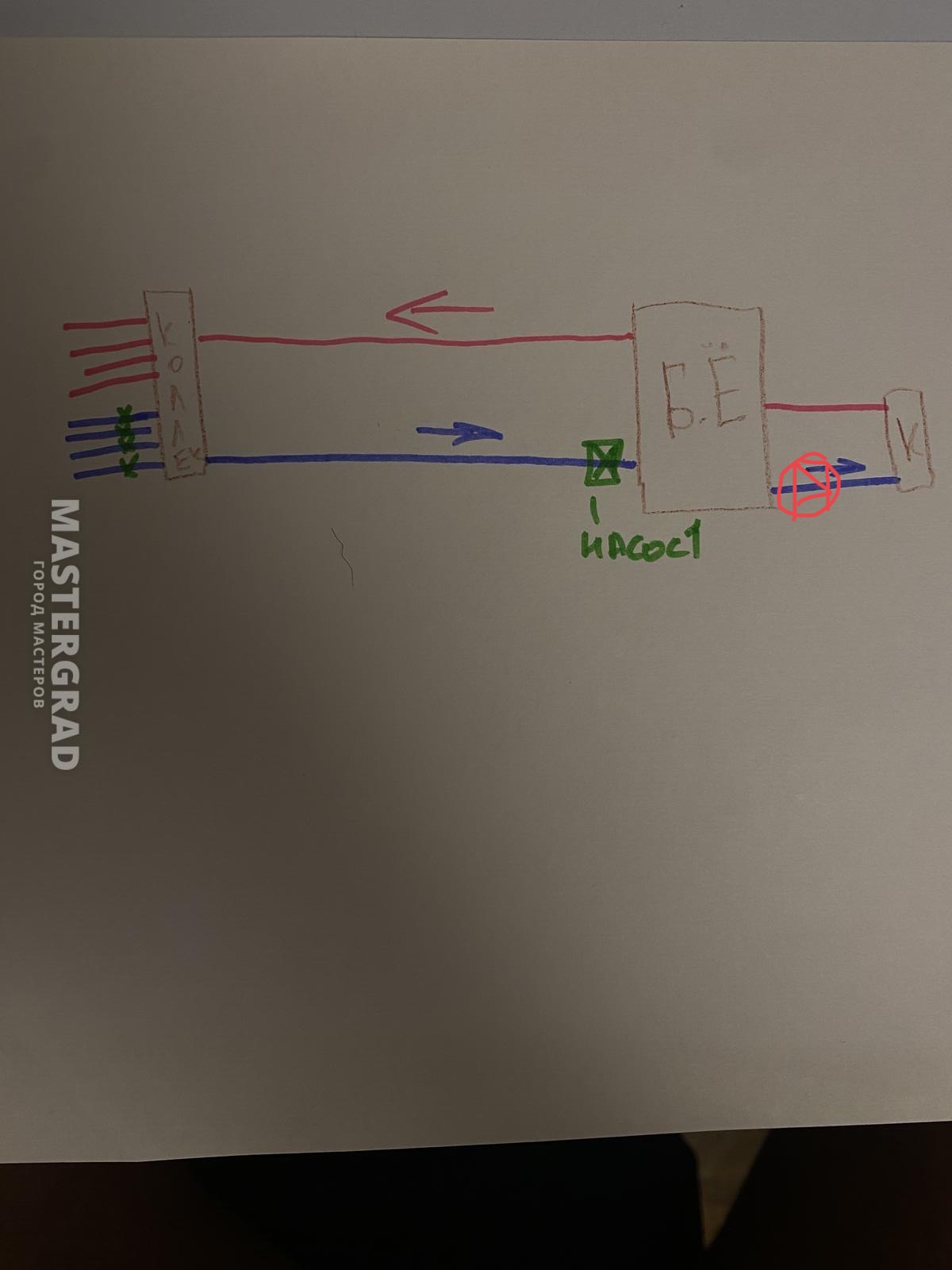

Насос красным нарисовала, а за счет чего сейчас циркуляция где синяя стрелка ???

MADONNA, между котлом и буфером там свой насос на автоматическом блоке работает с поддувом . Т е второй насос ставим на подачу от буферной емкости ?

Logosandreus, Получается так.

MADONNA, ok . Благодарю вас за дискуссию , попробую реализовать в близжайшее время

MADONNA написал: Нет, это ничего вообще не даст, смотри график
Что там можно увидеть?

При двух кубах максимальный напор, второй насос в параллель напор не поднимет, а больший обьем нам не нужен, этот то не пролезает в трубу.

MADONNA написал: а больший обьем нам не нужен, этот то не пролезает в трубу.
А за что боролись? Расход от двух насосов поднимет перепад на самой трубе. При последовательном включении возросший расход увеличит потери на вязкое трение внутри самих насосов

Добавил второй насос на подачу . Наблюдаю.
