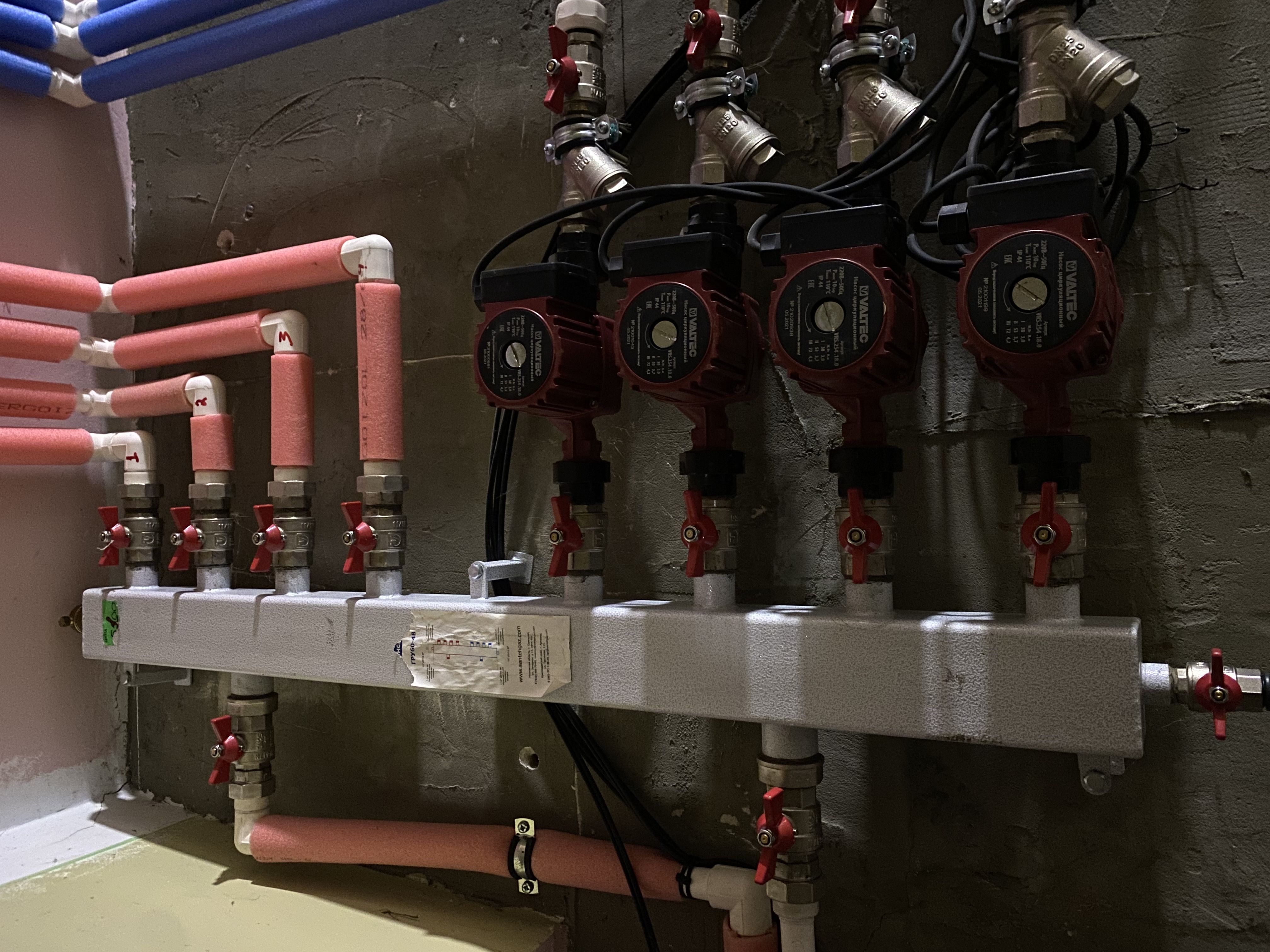

После стрелки должен быть насос. Что то подсказывает, что стрелкой может оказаться кольцевой коллектор. Полезны будут схемы, фото.

cineman, cineman, да скорее всего кольцевой коллектор, у меня стоит на 4 выхода , на обратке каждой ветки насосы . Установлена вериткально , и вот 2 верхние обратки ( краны горячие ) , те что ниже 2 ( холоднее) и также эти 2 ветки холоднее почему-то

Понятнее не стало, но есть предположение, что между двумя нижними подачами и обратками течёт носитель против движения из котла. От чего часть остывшего носителя из обраток засасывается в нижние подачи. Снижайте скорость на насосах этих холодных подач и чувствуйте разницу.

cineman, снижу до 1 , посмотрю как в сутках будет . Благодарю

Logosandreus, нижние 2 насоса поставил на мин.скорость . Вроде бы из буф емкости вылетает 80град , возвращается 50 , а батареи некоторые теплые , некоторые низ холодные ( думаю наверное еще и грязь в них ) . И абсолютно на всех батареях краны выкручены на максимум. В общем предстоит решить загадки чужого труда

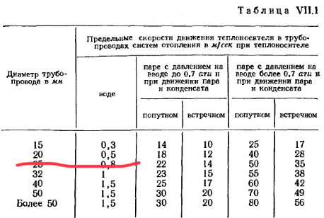

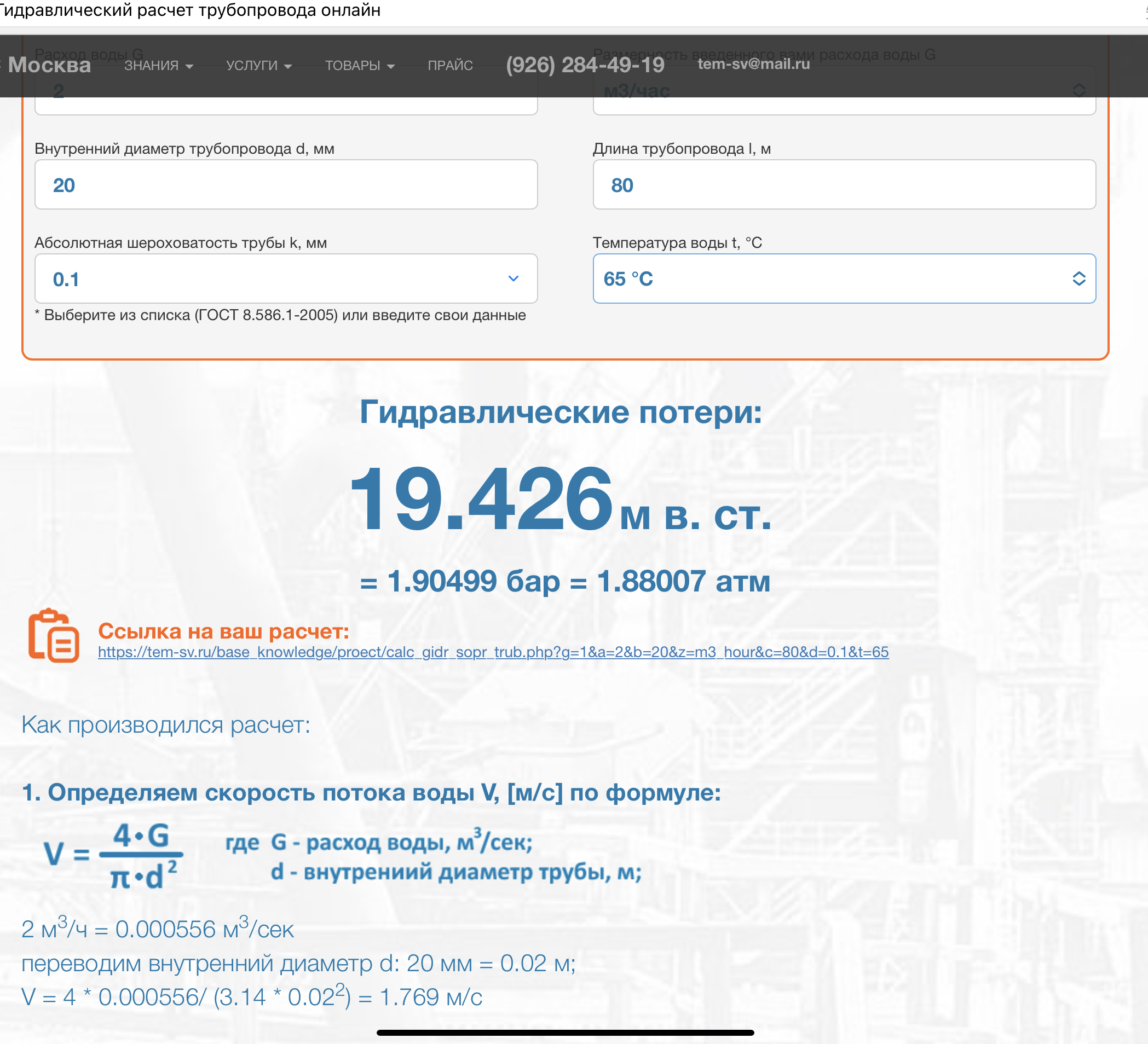

MADONNA
MADONNA
Домохозяйка
Регистрация: 22.04.2018
Надмосковье
Сообщений: 15624
23.10.2022 в 21:19:09
Logosandreus,
Потери на трубе при этих условиях (((
Насос дает всего 07, а надо 1,9 Что бы прокачать 2 куба в час через 80 метров трубы 20вн
