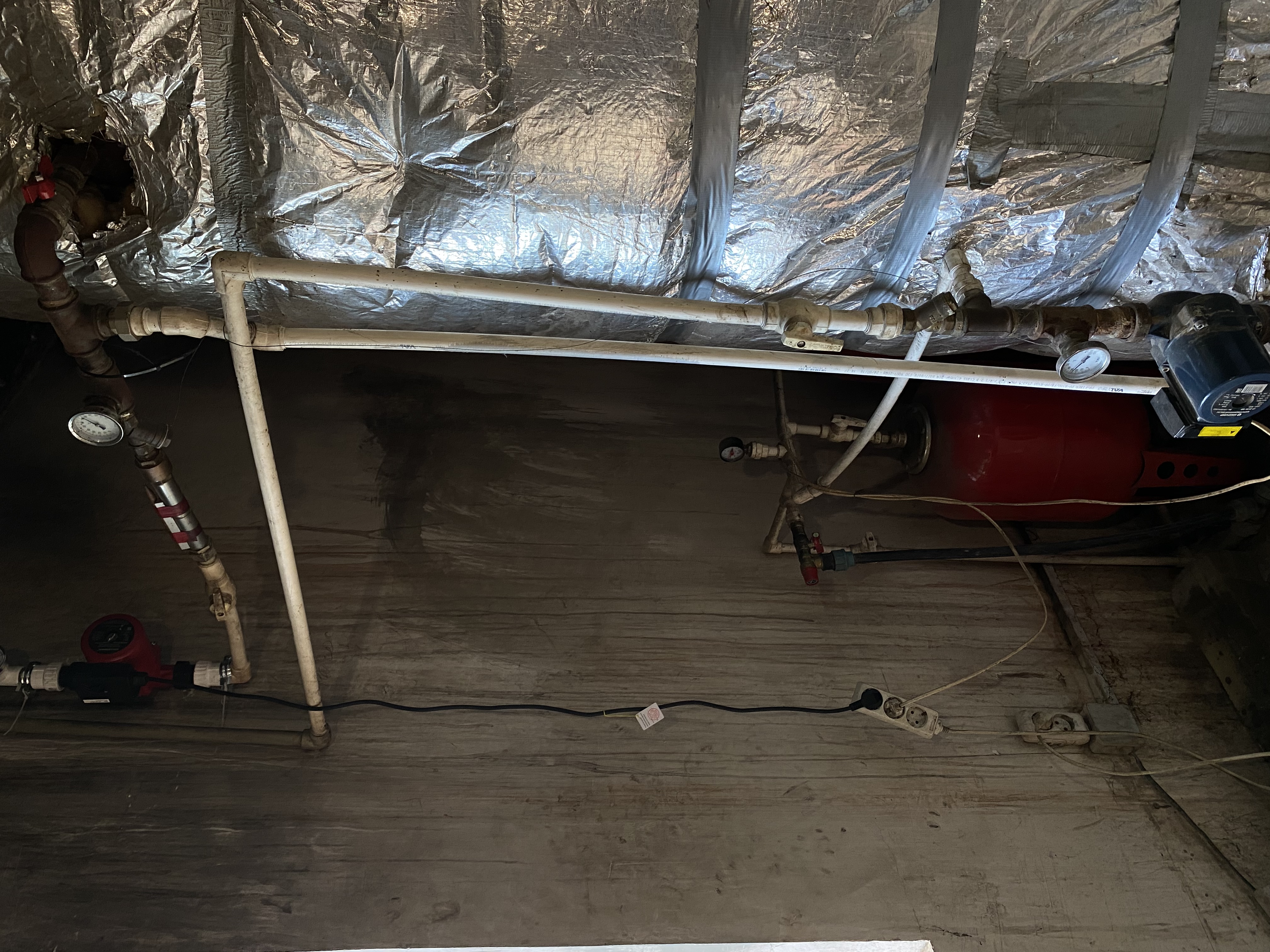

При последовательном включении возросший расход
Я показала график - этого мало, я указала точку - опять за рыбу гроши. Для конкретно этого случая 2 кбм это максимальный расход на гораздо меньшем сопротивлении трубы, если поставить еще один или три или шесть в параллель - напор не изменится и расход поэтому тоже.
Для простоты понимания можно использовать аналогию с электробатарейками, параллельное и последовательное подключение. Напор- напряжение, расход - сила тока. Некоторую зависимость от количества параллельных насосов можно наблюдать в средней части графика, когда насос полностью реализует свою мощность для напора-расхода.

MADONNA написал: напор не изменится и расход поэтому тоже.
Расход разделится между насосами, а снижение расхода через отдельный насос сдвинет его рабочую точку влево, в сторону увеличения насосного перепада.

MADONNA написал: можно использовать аналогию с электробатарейками
Неприемлемо. Там химия преобразования и внутреннее сопротивление. Это в первом приближении в расчётах рассматривают батарейку как источник ЭДС последовательно с внутренним сопротивлением.
Не затруднит эту точку указать на графике?

MADONNA написал: Не затруднит эту точку указать на графике?
Для расчётов нужна табличка сопротивления для PPRC. Я её не держу в хозяйстве. Предполагаю точку в районе 1,5 м.куб/час. Это соответствует общему расходу в 3 м.куб/час.

24.10.2022 в 18:59:53
Нашёл у себя сувенирный калькулятор для Овентроп. Для 80-ти метров трубы 26х3, при расходе 1,7 м.куб/ч сопротивление составит 10,4 метра. Параллельная схема не дотянет никогда. Снимаю своё предложение.

Прошло более 9 часов с момента установки второго насоса . Заметные улучшения на 3 из 4 веток , стабильно-гарячие радиаторы , пришлось некоторые даже поубавить . Радиаторы на 1 ветки , требуют чистки скорее всего . Вместе с насосом дополнительно впаял термометры . Термоголовка на 3-ходовом выставлена на 60 град , подача стабильно 60-65 град . Обратка 40
