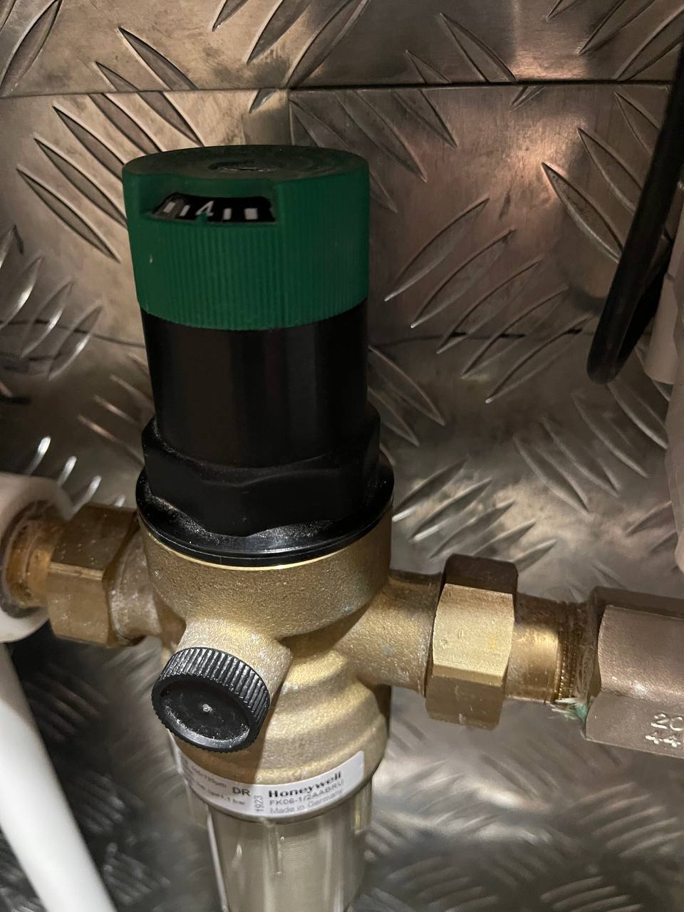

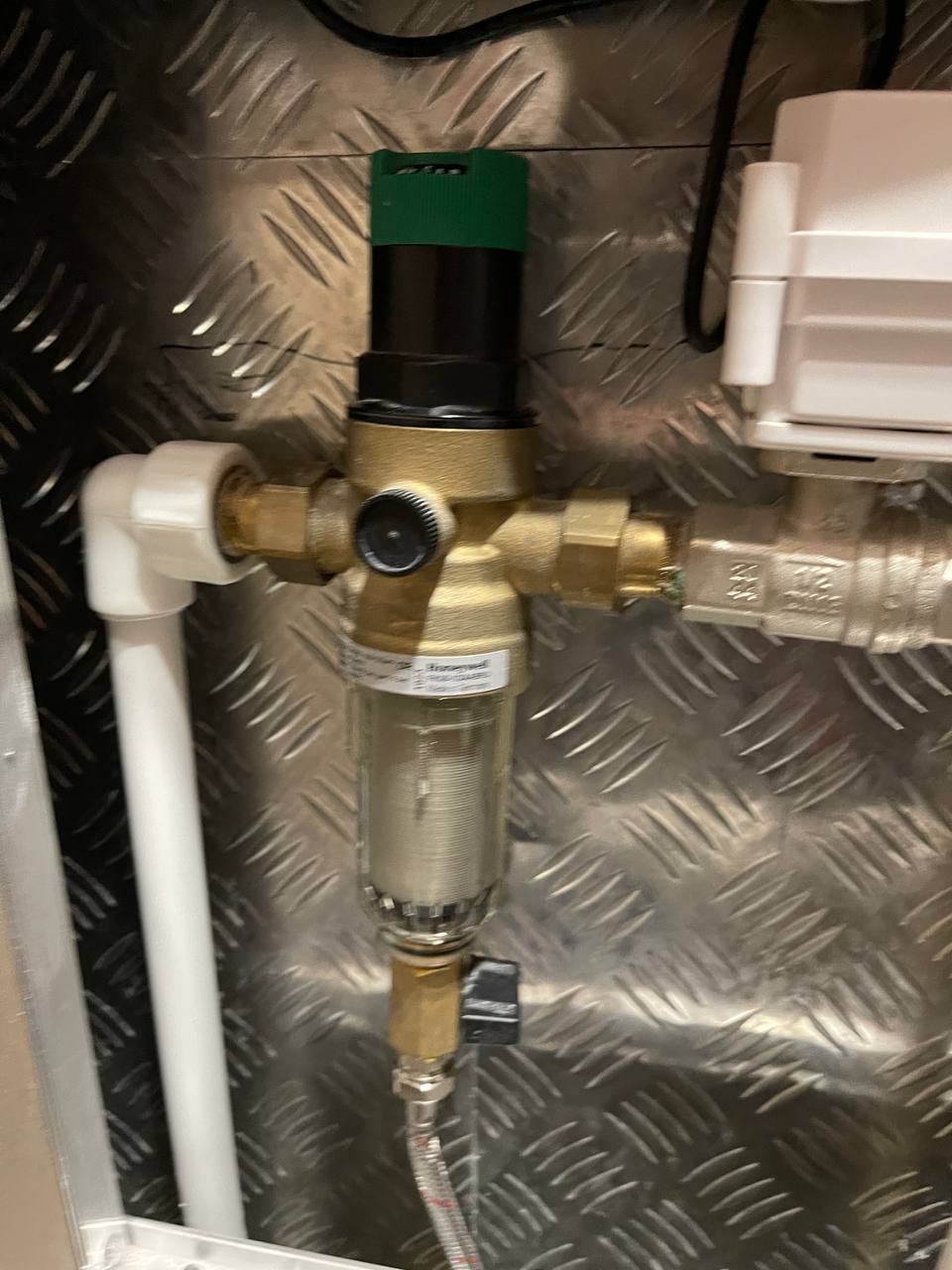

Добрый день. Подскажите по пробелам с водой. Я новичок в этой теме и буду рад любому совету и подсказке.
Живу в квартире. 9 этаж. Новый дом, на каждом этаже стоит редуктор, и потом идет разводка на каждую квартиру. Индивидуальное отопление. 5 квартир на этаже. Стоят счетчики на каждую квартиру. Счётчик меняли пару дней назад Давление на редукторе в подъезде было 2 атмосферы, поднял до 4 атмосфер.
В квартире на входе стоит редуктор и фильтр honeywell, далее запорный механизм гидролог. Стоит редуктор так же настроен на 4 атмосферы
Проблема в том, что давление воды в квартире достаточно низкое. Если открыть промывку фильтра через подсоединенный шланг, или кран в ванной, кухне, то получается примерно 9 литров в минуту. Через душ еще меньше. В следствие чего вода через котел перегревается, а штучки для переключения душ кран или тропический душ кран, на смесителях в ванной и душевой не отщелкиваются обратно после закрытия крана. Или застревают где-то на середине. Обратился к производителю сантехники, ответили, что тоже из-за низкого давления воды.

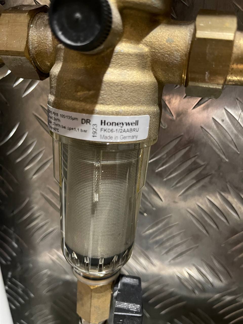

Фильтр в своем редукторе промывал открытием сливного крана. Сетку пока снять не могу, так как фильтр колба прикипела. Но визуально он чистый.
Вопрос, как можно найти причину низкого давления воды в квартире. Все краны открыты полностью. Можно ли поставить манометр давления воды на редуктор, чтобы только посмотреть давление воды, а потом его снять, так как он не помещается в нише. И какой купить? Или если его поставил, потом не снимешь? И он будет показывать давление до фильтра или после фильтра. Или можно на кранах как-то давление замерить? Что еще можно сделать? Если что-то нужно уточнить или сфоткать-сделаю)

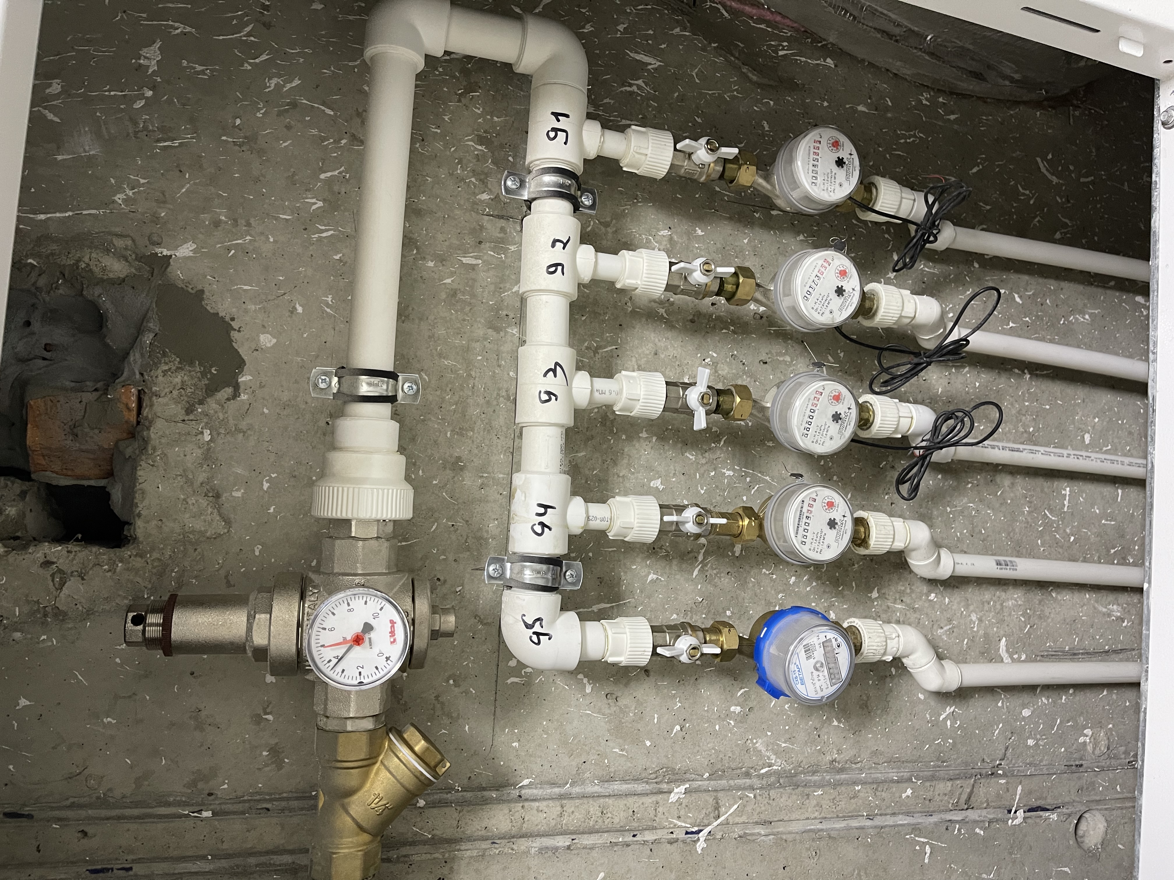

kumeyshin, фото этажного узла ввода.

kumeyshin написал: В квартире на входе стоит редуктор
kumeyshin написал: Стоит редуктор так же настроен на 4 атмосферы
Толку - ноль - только лишние потери давления...

kumeyshin, фото во время расхода воды? Этажный фильтр - чистый? И для только холодной воды - то что на фото - возможно маловато будет - диаметр отводящих от коллектора труб? Какое на водосчетчиках Qном - ?

kumeyshin, Ваш квартирный редуктор вкупе с таким этажным узлом только ухудшает ситуацию. Замените его на проходную вставку из фитингов/трубы.
