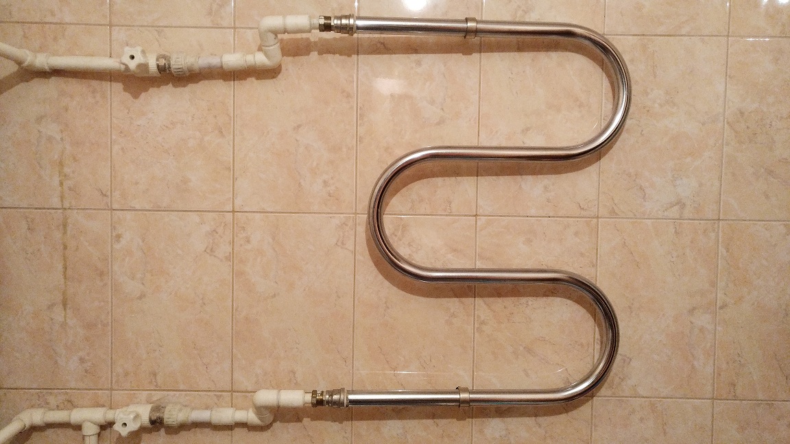

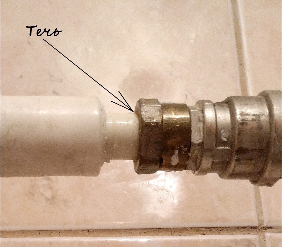

Здравствуйте, уважаемые умельцы. Разрешите получить совет по ситуации... Ситуация: начал течь полотенцесушитель из под накидной гайки, прокладка износилась. Полотенчик нельзя (без ущерба плитке) сместить/снять и т.д. а он установлен впритык к резьбе гайки, то есть ни снять старую ни установить новую прокладку нельзя. Вопрос осложнён переходом пластик/металл. Как осуществить герметизацию этого места? Посмотрите, пожалуйста, картинку. Спасибо.

Покажите всё, а не только место где течёт.
Ma777 написал: Полотенчик нельзя (без ущерба плитке) сместить/снять и т.д. а он установлен впритык к резьбе гайки, то есть ни снять старую ни установить новую прокладку нельзя.
Перекрыть краны на ПС или срезать ПС и поставить заглушки - течь прекратится. Или заменить ПС на другой, который влезет в ограниченные габариты после замены прокладки.

Фото всех креплений ПС в студию.

У данной американки прокладка меняется без сильного разъединения узла. Достаточно раздвинуть детали на толщину прокладки плюс доли миллиметра. Накидная гайка сползет на всю длину тонкой трубки. Но это все временное решение, пара лет и снова потечет.

Спасибо за внимание. Привожу подробности: раскрутили гайку конечно, резьба полотенчика входит внутрь гайки, ну незнаю, 2-3 мм, они даже не разъединяются, подлезть инструментом чтобы просто достать старую прокладку нельзя. Зазора нет вовсе. Полотенец приржавел к кольцам стеновых креплений, расшатать его или сдвинуть вправо нельзя. Крепления надёжны, а вот плитка нет! Замена ПС логична и возможна, но не сейчас, а вот решение необходимо сейчас, хотя бы временное.

Отсоедините крепления у кранов. Крутанете по оси колено и снимите. Подводящие трубы из пластика позволят отвести их в сторону на сантиметр легко (достаточно чтобы рассоединить американку у крана, там она правильная). Далее это позволит заменить коленку подключения на новую с другой американкой для ПС. Ничего демонтировать не придется.

Полдня вчерашнего и часть сегодняшнего потрачено на ювелирное приложение ручной силы - удалось отвести гайку и отскрести остатки старой прокладки, установив новую. strider1978, ser000, Мишутк, огромное спасибо за советы и мотивацию!
