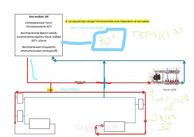

dmitriy_83 написал: радиаторная разводка у меня по тупиковой схеме
Для тупиковой разводки в схеме ничего не меняется. Точка "слияния" обраток радиаторов и НСУ может располагаться в любом месте, в том числе и так как на Вашем рисунке. Вот убрал крестовину на исходном эскизе:
Сообщений: 138377
27.11.2022 в 23:11:46
Mazayac, исходно ТС пытался изобразить примерно вот это: http://heatsim.narod.ru/doc/otoplenie2.htm
И есть подозрение, что при хотелках автора:
dmitriy_83 написал: температура выставленная на котле 50с
Какую схему не сделай.... Вот это:
котел часто включается (например в течении часа он включится около 6 раз т.к. температура выставленная на котле 50с, интервал включения при наборе температуры до 50с -10минут, на теплом полу выставлено 30с).
Совершенно нормальная работа котла.
ИМХО, или ставить на котле уставку по температуре выше, или покупать вот это:

28.11.2022 в 15:45:27
BV, Ваша ссылка на страницу в интернете просто находка, для самостройщиков, очень доступным языком изложены принципы проектирования СО. Спасибо.

29.11.2022 в 12:00:25
В посте данной темы #7134783 описано технически правильное решение данной схемы. Спасибо всем комментаторам высказавшим свое мнение в теме. Думаю обсуждение данной темы можно прекратить.
