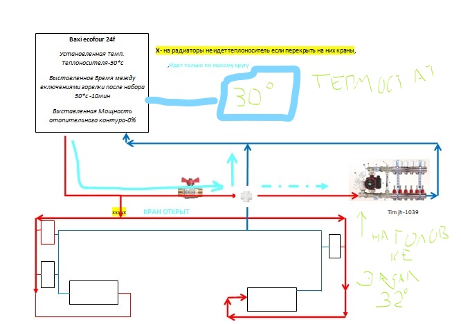

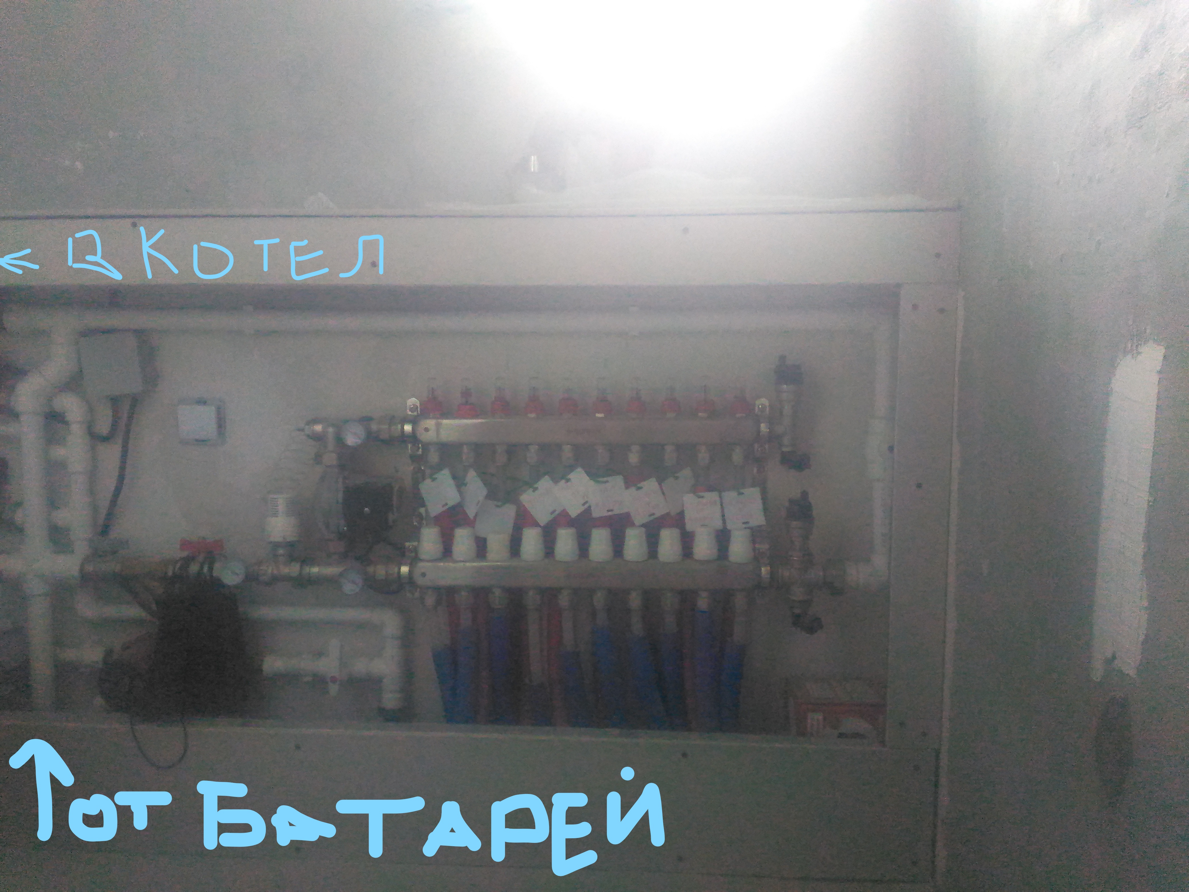

Здравствуйте, обращаюсь к форумчанам с целью разбора ошибок собранной мною системы отопления своего частного дома ( отапливаемая S 90кв). Больших проблем нет, радиаторы горячие (топил всю прошлую зиму), теплый пол -греет но еще не пользовался толком, только греется еще первый раз, Есть одно НО! Основная проблема в том что при тех минимальных настройках котла что указаны на фото при схеме когда КРАН ОТКРЫТ котел часто включается (например в течении часа он включится около 6 раз т.к. температура выставленная на котле 50с, интервал включения при наборе температуры до 50с -10минут, на теплом полу выставлено 30с). Описываю ситуацию: дом холодный (температура пола +14с) по схеме когда кран открыт я задаю настройки на котле, узле смешения, как на рисунке. Котел запускается и первый цикл до температуры 50с установленной на котле он не выключается и работает долго без выключений (с теплого пола в обратку поступает холодная с пола вода) пока не наберет свои 50с. Как набрал, отдохнул 10мин и включается снова минут на 5, т.к. термоголовка на теплом полу уже призакрывается (пол постепенно прогревается) и не забирает насос теплого пола весь объем тепла который может отдать котел. Если возникнут вопросы постараюсь отвечать более развернуто.
Вопрос: КАк нужно было сделать чтобы в то время когда теплый пол начинает уже отдавать тепло, (но еще не дошел до заданной на узле смешения и термостате температуры) реже включался, и работал без выключения как можно дольше? (забыл наисовать на схеме что от термостата на стене в пол уходит термопара и котел греет по ней)
dmitriy_83 написал: cineman, хотел сделать так чтобы при отоплении только теплыми полами, теплоноситель отбирался с этого малого круга.
dmitriy_83, если насосно-смесительный узел соответствует убогой микро-картинке (фото же невозможно сделать в 2022 году), то он физически НЕ МОЖЕТ забрать ТН с участка первичного кольца.

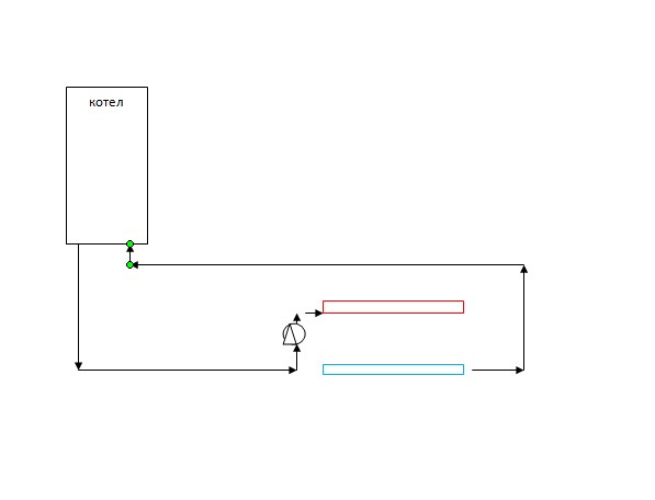

А если бы у меня было только отопление полами то верная схема выглядела бы как на фото?

Как-то плохо руководствовались. На Вашем фото - гидравлическое "короткое замыкание" между подачей и обраткой насосно-смесительного узла тёплого пола (НСУ ТП). Ни в какой схеме такой дичи не найти.
Могу предположить, что мы наблюдаем попытку скрестить схему первично-вторичных колец с не предназначенным для неё НСУ ТП. Для "колец" нужен НСУ принципиально иной компоновки:

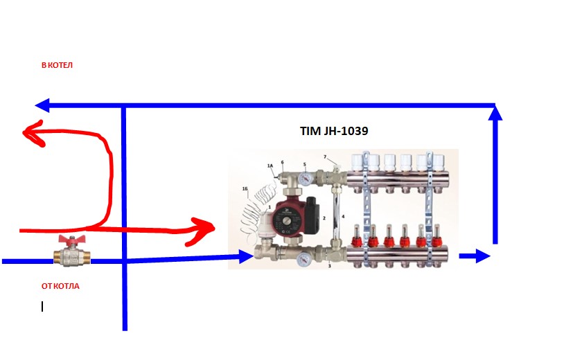

Mazayac, Подождите, я не понимаю, в момент когда насос котла запуститься и начнет гнать теплоноситель к НСУ в котором проток воды при максильно открытой термоголовке (как на фото из ворда) гораздо меньше чем проход самой трубы (у меня труба 32мм). Часть потока пройдет через термоголовку в НСУ, а остальной части воды в трубе от котла куда деваться? Я думал что в этот момент котел начнет потихоньку закипать и будет постоянно выключаться, поэтому я решил сделать петлю чтобы часть ТН возвращалась в котел, попутно забирая остывшую воду из обратки НСУ. Как на фото ниже. На фото с красными, синими стрелками да это похоже на попытку первично-вторичных колец, но если перекрыть кран (что за белой чашей) тогда вода пойдет через батареи и обратка часть в котел, часть в НСУ (так думал я). На фото вы нарисовали короткое замыкание, получается вода из обратки НСУ подсасыватся в подачу НСУ?, верно?. Ну а что Для "колец" нужен НСУ принципиально иной компоновки это для открытие, я думал все они одинаковые.

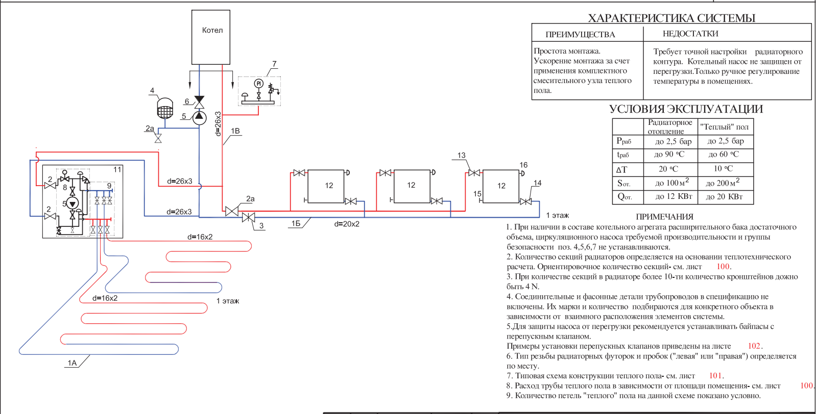

На приведённом мной скриншоте валтековской технички есть список недостатков схемы, один из них - как раз отсутствие защиты котлового насоса.
Для того, чтобы всё нормально работало при любых условиях - добавляется не тупой байпас (на котором хотя бы вентиль ручной регулировки от безысходности можно было поставить), а автоматический перепускной клапан между подачей и обраткой.
Примеры клапанов есть на 102 странице Для Вашего НСУ из них сгодится только VT.623. Тупиковый VT.0666.0 - точно нет. А проходной VT.0667T - возможно удастся смонтировать при совпадении межосевых расстояний коллекторного блока.
В некоторые котлы такой клапан уже встроен.

Получается что перепускной клапан можно установить между подачей и обраткой как на я нарисовал ниже. ( мне кажется при такой установке когда отопление будет только полами, весь большая часть ТН от котла пойдет через
НСУ в пол, а часть через перепускной клапан (когда головка НСУ начнет прикрываться) когда насос котла надавит в него ТС) будет возвращаться в котел). При отоплении радиаторами перепускной клапан будет открыт постоянно т.к. воде из радиаторов подпираемой насосом котла некуда больше деваться и перепускной клапан будет постоянно открыт

Mazayac, т.е получается я поставил перемычку из труб как на схеме, верно?. таким образом насос котловой защитил от работы на "закрытую задвижку", поток обратки с НСУ перекрыл так получается? Из-за этого остывший теплоноситель с НСУ мало возвращается в котел,и поэтому он часто выключается, верно?. или я мыслю совсем в другом направлении от того в которое нужно?
dmitriy_83, я уже устал с Вами объясняться, Вы не видите разницы между последовательным (вдобавок изувеченным безграмотным монтажом) и параллельным включением радиаторов и НСУ. Вечером если не лень будет, нарисую рядом Вашу разводку и требуемую.
