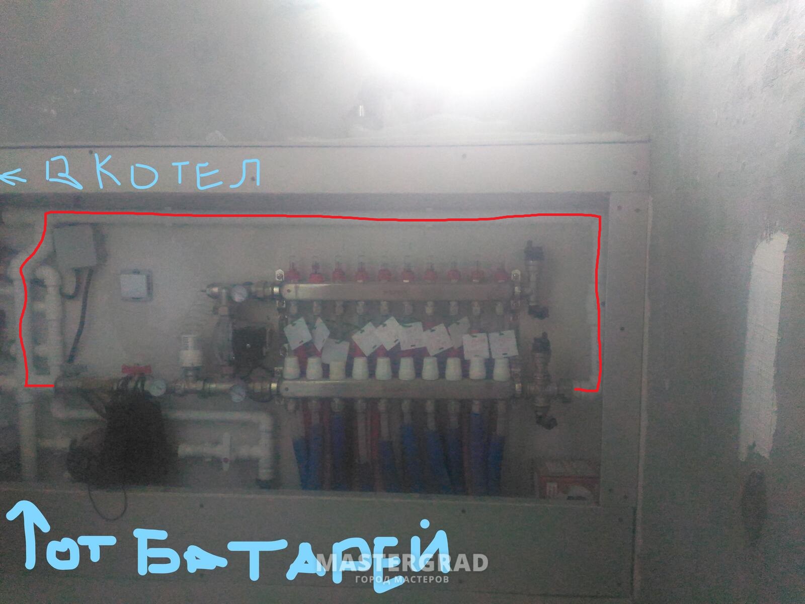

dmitriy_83 написал: А если бы у меня было только отопление полами то верная схема выглядела бы как на фото?
Да, верно.

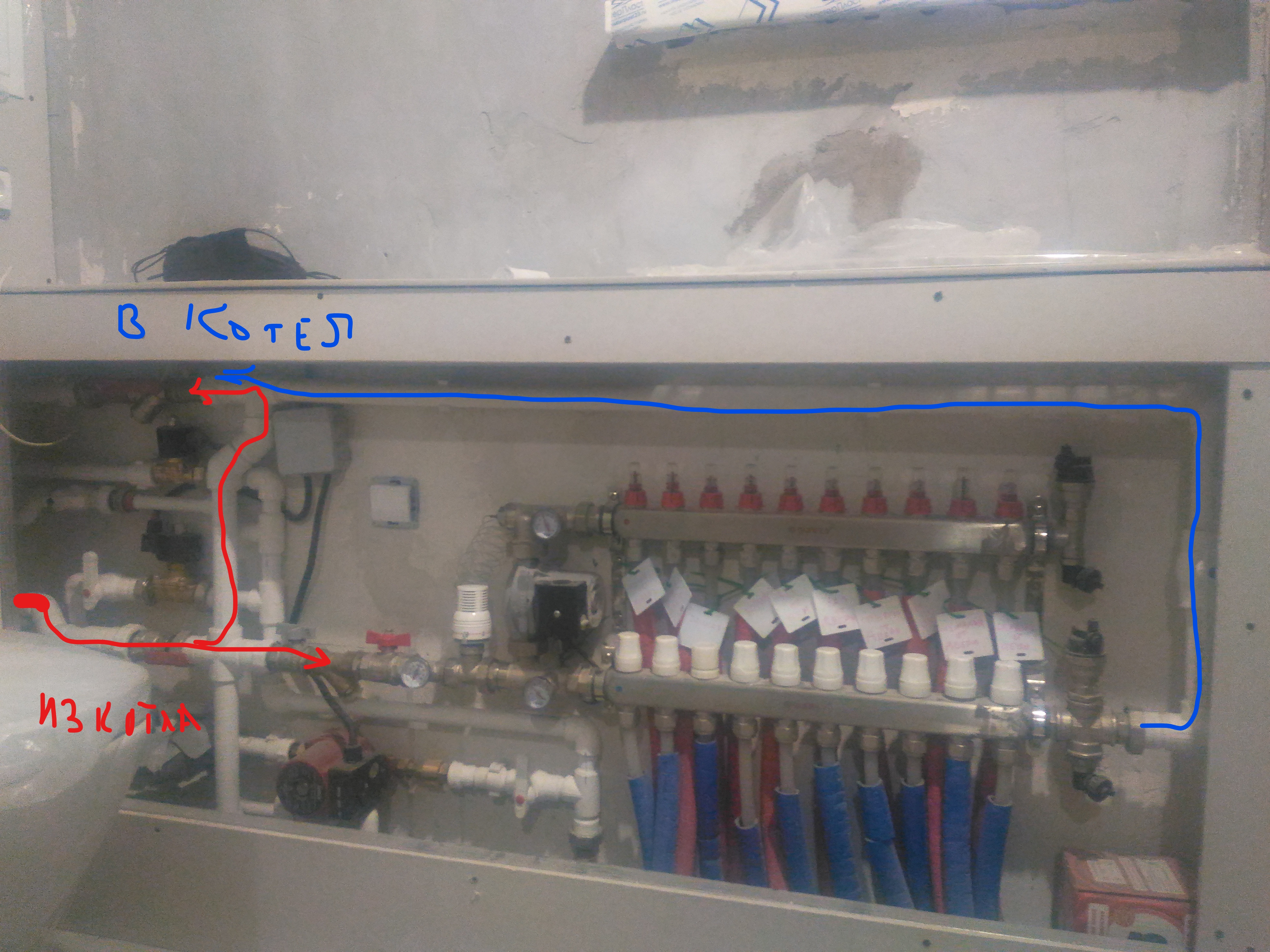

dmitriy_83 написал: именно подобными схемами я руководствовался, когда собирал схему

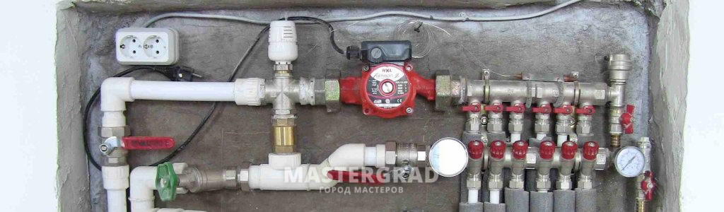

Как-то плохо руководствовались. На Вашем фото - гидравлическое "короткое замыкание" между подачей и обраткой насосно-смесительного узла тёплого пола (НСУ ТП). Ни в какой схеме такой дичи не найти.
Могу предположить, что мы наблюдаем попытку скрестить схему первично-вторичных колец с не предназначенным для неё НСУ ТП. Для "колец" нужен НСУ принципиально иной компоновки:

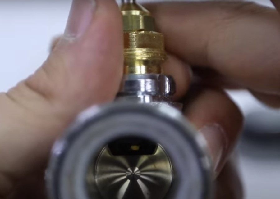

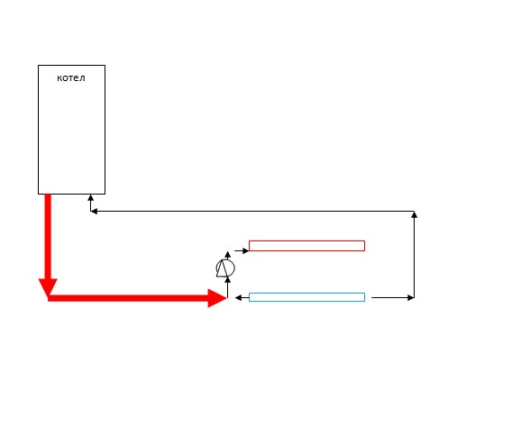

Mazayac, Подождите, я не понимаю, в момент когда насос котла запуститься и начнет гнать теплоноситель к НСУ в котором проток воды при максильно открытой термоголовке (как на фото) гораздо меньше чем проход самой трубы (у меня труба 32мм). Часть потока пройдет через термоголовку в НСУ, а остальной части воды в трубе от котла куда деваться? Я думал что в этот момент котел начнет потихоньку закипать и будет постоянно выключаться, поэтому я решил сделать петлю чтобы часть ТН возвращалась в котел, попутно забирая остывшую воду из обратки НСУ. Как на фото ниже.

Mazayac, Подождите, я не понимаю, в момент когда насос котла запуститься и начнет гнать теплоноситель к НСУ в котором проток воды при максильно открытой термоголовке (как на фото из ворда) гораздо меньше чем проход самой трубы (у меня труба 32мм). Часть потока пройдет через термоголовку в НСУ, а остальной части воды в трубе от котла куда деваться? Я думал что в этот момент котел начнет потихоньку закипать и будет постоянно выключаться, поэтому я решил сделать петлю чтобы часть ТН возвращалась в котел, попутно забирая остывшую воду из обратки НСУ. Как на фото ниже. На фото с красными, синими стрелками да это похоже на попытку первично-вторичных колец, но если перекрыть кран (что за белой чашей) тогда вода пойдет через батареи и обратка часть в котел, часть в НСУ (так думал я). На фото вы нарисовали короткое замыкание, получается вода из обратки НСУ подсасыватся в подачу НСУ?, верно?. Ну а что Для "колец" нужен НСУ принципиально иной компоновки это для открытие, я думал все они одинаковые.

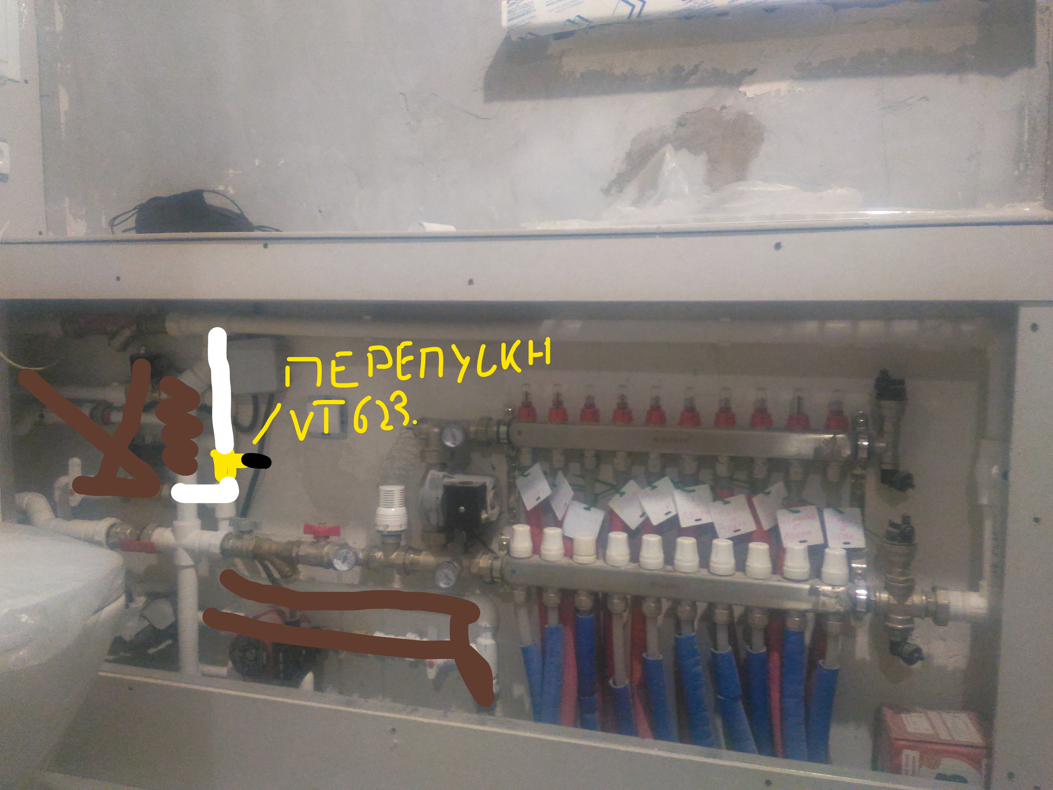

dmitriy_83 написал: Часть потока пройдет через термоголовку в НСУ, а остальной части воды в трубе от котла куда деваться?
На приведённом мной скриншоте валтековской технички есть список недостатков схемы, один из них - как раз отсутствие защиты котлового насоса. Для того, чтобы всё нормально работало при любых условиях - добавляется не тупой байпас (на котором хотя бы вентиль ручной регулировки от безысходности можно было поставить), а автоматический перепускной клапан между подачей и обраткой. Примеры клапанов есть на 102 странице альбома типовых схем Для Вашего НСУ из них сгодится только VT.623. Тупиковый VT.0666.0 - точно нет. А проходной VT.0667T - возможно удастся смонтировать при совпадении межосевых расстояний коллекторного блока. В некоторые котлы такой клапан уже встроен.

dmitriy_83 написал: вода из обратки НСУ подсасыватся в подачу НСУ?
Нет, просто горячий ТН фигачит из подачи напрямую в обратку к котлу, заставляя его непрерывно тактовать.

Mazayac, ставится автоматический перепускной клапан между подачей и обраткой. Для Вашего НСУ из них сгодится только VT.623. Получается что перепускной клапан можно установить между подачей и обраткой как на я нарисовал ниже. ( мне кажется при такой установке когда отопление будет только полами, весь большая часть ТН от котла пойдет через
НСУ в пол, а часть через перепускной клапан (когда головка НСУ начнет прикрываться) когда насос котла надавит в него ТС) будет возвращаться в котел). При отоплении радиаторами перепускной клапан будет открыт постоянно т.к. воде из радиаторов подпираемой насосом котла некуда больше деваться и перепускной клапан будет постоянно открыт

В нормальной системе перепускной открывается, когда закрыты все потребители, либо когда закрылась часть потребителей (радиаторы - термоклапанами) и может появиться перепад давлений более 25кпа на клапанах из-за чего они могут начать шуметь. У вас радиаторы вроде не закрываются. Ещё - если насос умный, и умеет поддерживать дельта Пэ, то перепускной - не нужен. Если насос обычный, и денег на перепускной - жаба душит - то оставляют последний радиатор без термоклапана всегда открытым, или полотенцесушитель

dmitriy_83 написал: При отоплении радиаторами перепускной клапан будет открыт постоянно
Судя по этой фразе, Вы так и не поняли, что радиаторы включаются параллельно НСУ. А не как сейчас. Внимательно рассмотрите выложенную выше схему!
