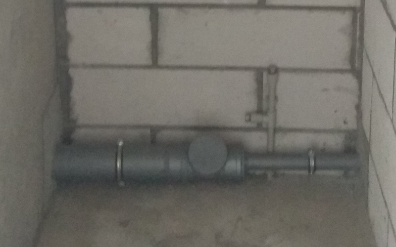

user_nik написал: Мишутк, С прокладыванием трассы проблем нет, она пойдет в стене. Из стены будут торчать только водорозетки. Трассу уже начал штробить
Проблема, как надежно заглушить и спрятать старую разводку.
user_nik, стена не будет штукатуриться?
user_nik, зачем глушить старую? Снимается все от застройщика от входных кранов. Что торчит - обрезается. К входным кранам цепляете свою начинку сантехшкафа.
Постарайтесь комплексно подойти к задаче. У вас уже по штробам два перехлеста труб. Толщину перехлеста осознаете?

user_nik написал: Проблема, как надежно заглушить и спрятать старую разводку.
Похоронить без заглушки, а штробу продлить до следующих потребителей. При острой необходимости спуститься к старым трубам уже после разветления и тогда так же глушить не придётся. Ну а если всё ещё хочется глушить, то вскрывать больше пола и там появится свобода как для заглушить, так и вырезать тройники вовсе и собрать всё через муфты прямой трубой.
ser000, Я хотел так сделать, но между туалетом и кухней идет канализационный стояк и вентшахты. Со стороны туалета стена железобетонная, а со стороны кухни кирпичная (оштукатуренная). Трубы ГВС и ХВС скорее всего проходят рядом с канализационной, вернее под ней. Это туалет и справа стена на кухню. Прийдется все вокруг канализационной трубы выбивать.
Вода идет не с этого стояка, а из коморки возле лифта, там-же и счетчики и на воду и на тепло. Много воды прийдется сливать пока пойдет тёпленькая. До шарового крана в квартире метров 15.

user_nik написал: Это туалет и справа стена на кухню. Прийдется все вокруг канализационной трубы выбивать.
прямой тройник на горшок надо менять на косой

Мишутк, К сожалению без перехлестов не обойтись. Я взял 2 коротких обвода. Я бы убрал все от застройщика, то из туалета в кухню нужно пройти две стены, между которыми канализация. Боюсь зацепить, или нужно хорошо разбивать стену, чтобы был обзор.

user_nik написал: без перехлестов не обойтись. Я взял 2 коротких обвода.
Главное не ошибиться с какой стороны должна быть горячая вода, особенно, если планируется душевой смеситель с термостатом.
user_nik написал: Я бы убрал все от застройщика, то из туалета в кухню нужно пройти две стены, между которыми канализация. Боюсь зацепить
Глаза бояться - руки делают. А что канализация без доступа? Толщина стены не известна? Если включить голову, то проблем быть не должно.

user_nik написал: из туалета в кухню нужно пройти две стены, между которыми канализация. Боюсь зацепить, или нужно хорошо разбивать стену, чтобы был обзор.
без планировки тяжело понять

user_nik, эндоскоп вам поможет. Самый простой с алишки. В хозяйстве раз в год точно пригождается. Лишним не будет.
Если сейчас поменять трубы местами (верхнюю и нижнюю), то перехлест будет только под умывальником. И возможно в соседнем помещении будет легче трубы перехлестнуть, если это потребуется.
