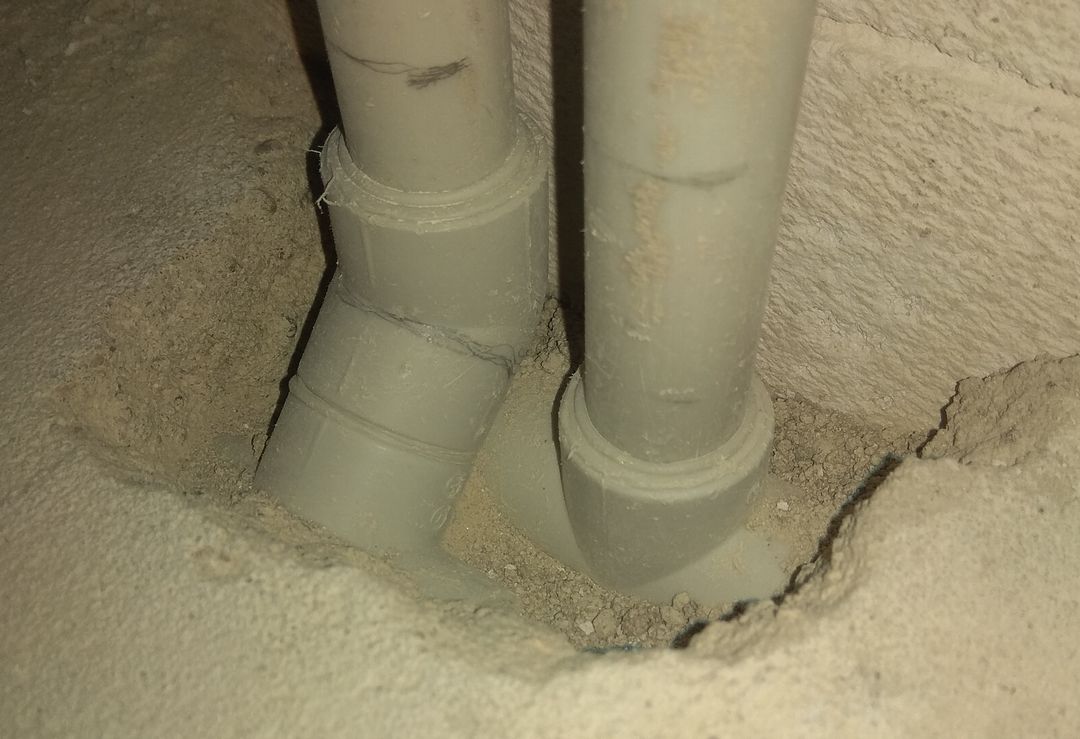

От застройщика досталась не теплоизолированная разводка в стяжке. Трубы (20 мм) торчат из пола на расстоянии сантиметра от стены. Ни плитку положить, ни нормальное примыкание ванны не сделать.
Хочу подвести трубы к ванне и умывальнику в стене. При этом старую разводку убирать не хочу, поскольку трубы еще идут в санузел и кухню (тоже торчат и пола).

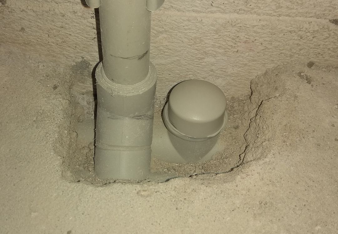

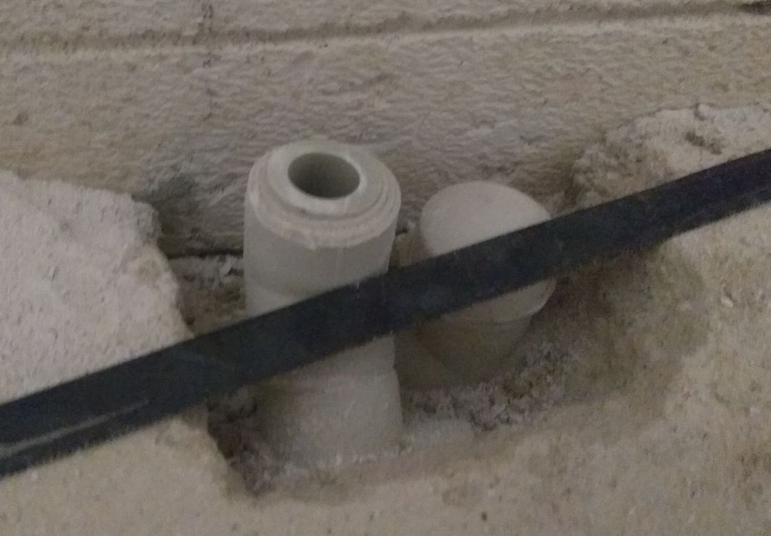

На одну трубу я поставил заглушку, немного укоротив ее, так, чтобы он была не выше уровня стяжки (сверху будет уложена плитка).

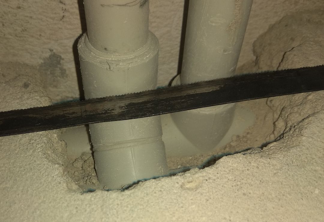

А вот что делать со второй трубой не знаю. Она выходит из стяжки уголком 45 град. и лежит на трубе ХВС. Как надежно заглушить ее, чтобы она была в уровень со стяжкой или хотя-бы была не выше плиточного клея (~3мм). У кого нибудь есть подобный опыт, поделитесь пожалуйста.

И на этот уголок тоже поставьте. Раздолбить, отогнуть и отрезать сколько нужно. На оставшуюся часть уголка поставить заглушку. Там или 25, или 32 ППшка... Измерьте.
user_nik написал:
Проблема, как надежно заглушить и спрятать старую разводку.
Похоронить без заглушки, а штробу продлить до следующих потребителей.
При острой необходимости спуститься к старым трубам уже после разветления и тогда так же глушить не придётся.
Ну а если всё ещё хочется глушить, то вскрывать больше пола и там появится свобода как для заглушить, так и вырезать тройники вовсе и собрать всё через муфты прямой трубой.

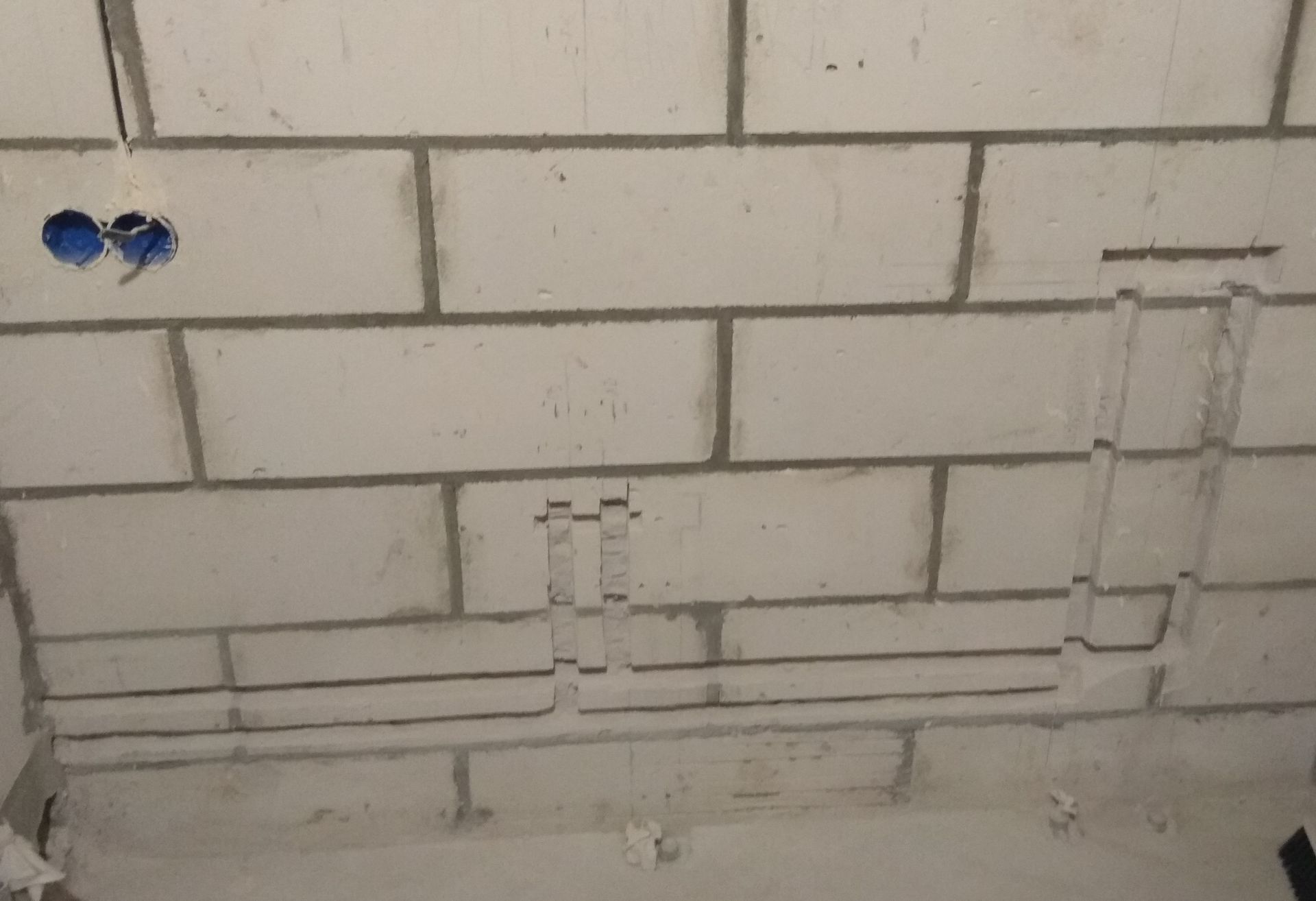

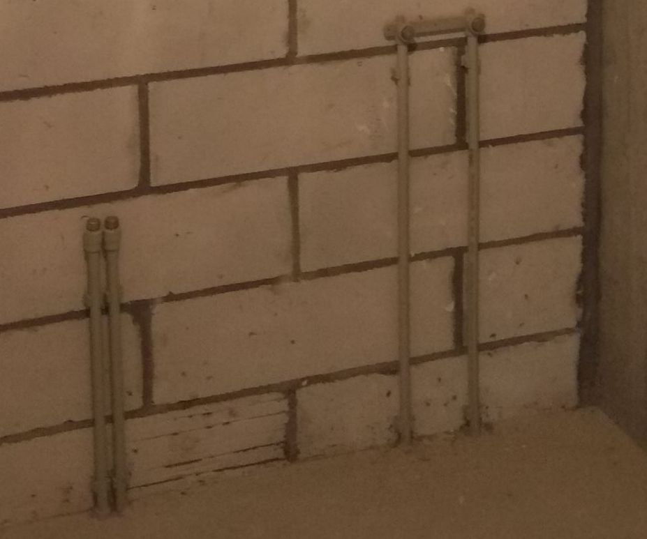

user_nik написал: Мишутк, С прокладыванием трассы проблем нет, она пойдет в стене. Из стены будут торчать только водорозетки. Трассу уже начал штробить

user_nik, зачем глушить старую? Снимается все от застройщика от входных кранов. Что торчит - обрезается. К входным кранам цепляете свою начинку сантехшкафа.
Постарайтесь комплексно подойти к задаче. У вас уже по штробам два перехлеста труб. Толщину перехлеста осознаете?

К сожалению без перехлестов не обойтись. Я взял 2 коротких обвода. Я бы убрал все от застройщика, то из туалета в кухню нужно пройти две стены, между которыми канализация. Боюсь зацепить, или нужно хорошо разбивать стену, чтобы был обзор.

Если сейчас поменять трубы местами (верхнюю и нижнюю), то перехлест будет только под умывальником. И возможно в соседнем помещении будет легче трубы перехлестнуть, если это потребуется.
user_nik написал:
Главное не ошибиться с какой стороны должна быть горячая вода, особенно, если планируется душевой смеситель с термостатом.

Народ советует вообще убрать трассу от застройщика. Если так, то нет смысла трубы менять местами. Сейчас получилось два перехлеста в ванной, а если поменять их местами, то будет один в ванной и один на кухне.
BV, А насчет трассы от застроя - могли запросто запаять до куриной жопки. И если ее не менять - или проверять по расходу воды на полную, или лотерея. BV,
Я смотрел срезанные трубы, пайка хорошая, видно, что паял человек с большим опытом. Заужений я не увидел. Поэтому есть надежда, что вся трасса спаяна хорошо.
