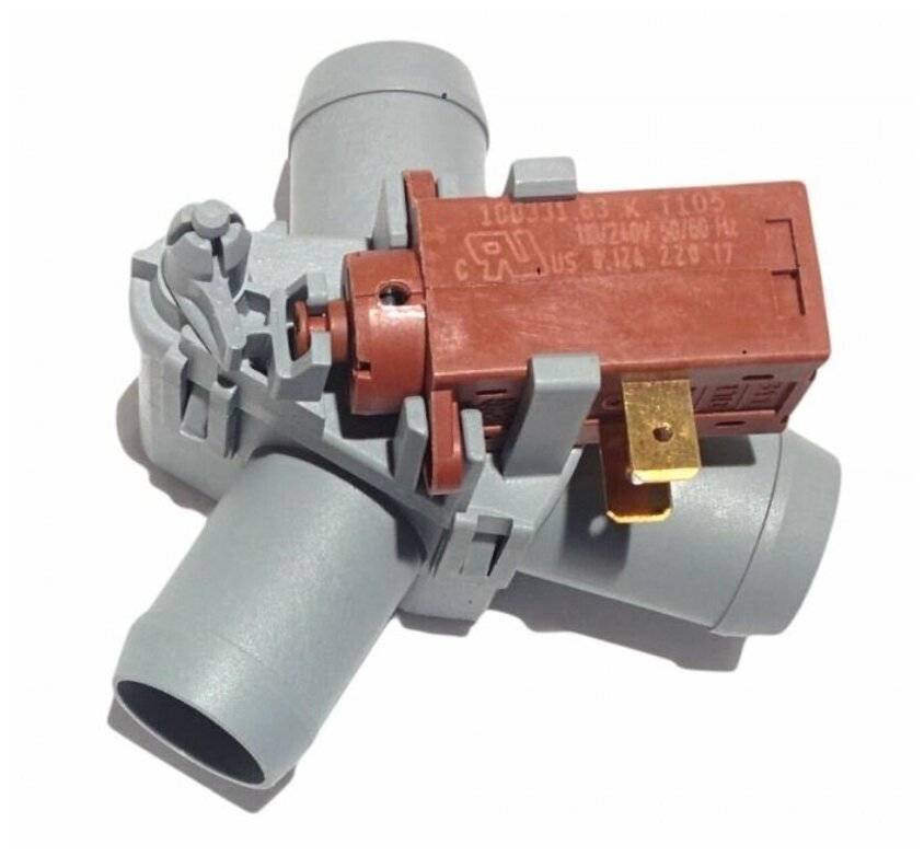

Сообщений: 139757
21.11.2022 в 19:55:20
djdf, есть такой - на два направления
Сливной насос через него работает либо на слив, либо на циркуляцию - полив белья в баке. Насколько герметичен - трудно сказать.

BV,
нет не изза шума :) причин в основном две. в помпе и фильтре все тухнет и получается кусок канализации в стиральной машинке 2 машинка будет стоять в временно обогреваемом помещении, лень воду каждый раз сливать, а потом ромашку устраивать, слил не слил да и просто нет необходимости в помпе.
ну по цене крыла от боинга я нашел (дюймовые по червонцу) есть с китая на порядок дешевле но что они из себя представляют не понятно по фото
приводов на шаровые краны у меня пара десятков лежит, я их не хочу, надо схему управления будет делать. а грязь особо то не волнует. ну попадет, ну и что? капать станет, пусть капает, железо попадется? или скрепка ну прижмет ее седлом клапана, ну не будет закрываться, так машинка это поймет и отключится, разобрать раз в год почистить не напрягает. к тому же по любому сделаю это легко доступным и легко съемным.
а по поводу предложенного клапана, там стоит терморезистор, эта штука переключается чуть ли не минуту туда сюда. только если этот активатор на основе воска заменить на электромагнит. не, сильно сложно получается.
