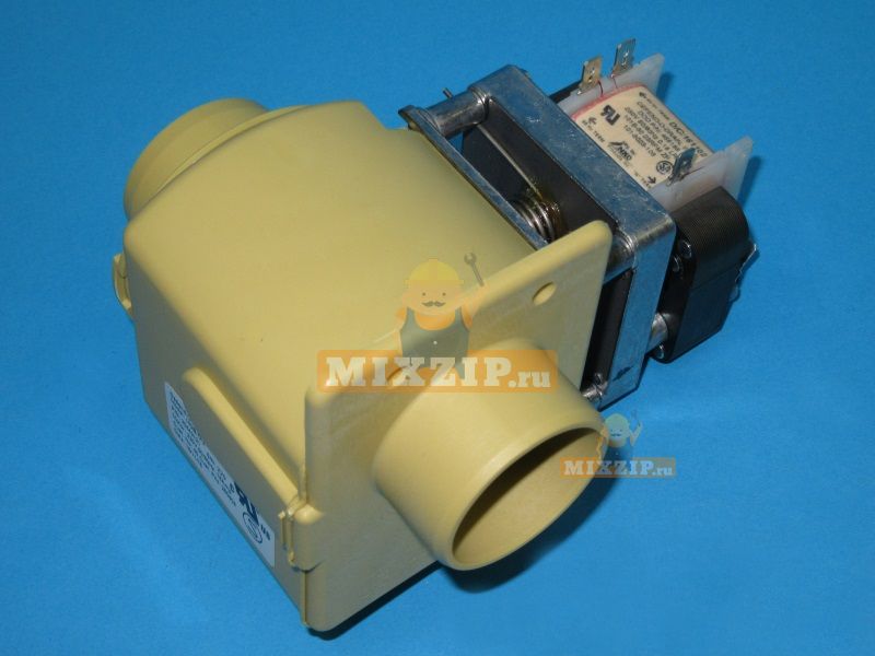

И да, я правильно понимаю, что Вы принципиально не хотите НИКАКИХ доработок по электрической части - просто клеммы к помпе воткнуть в клапан и все?

верно так и хочу. просто переткнуть клеммы. мне не проблема сделать и доработки, но не хочу. пока я рассматриваю именно клапан как основную идею

djdf написал: верно так и хочу. просто переткнуть клеммы.
ссылка на синий сектор будет ниже ... ну почти, потому что клапан есть, а "просто" нет :)
https://mixzip.ru/id/elektromagnitnyy-klapan-sliva-vody-stiralnoy-mashiny-asko-8008365-28633.html
Очень сомневаюсь, что в наличии, и что цена соответствует реальной - звонить надо.
И вряд-ли получится
djdf написал: просто переткнуть клеммы.
потому что на катушке 3 вывода, и две соединенных обмотки.
И пружина - на поворот... возможно намекает на что-то типа двигателя.
Он же, но для Горенье https://serviss-24.ru/catalog/remont_stiralnykh_mashin/elektromagnitnye-klapany/elektromagnitnye-klapany-dlya-stiralnyh-mashin-gorenje-gorene/123437/
Ну и далее Код запчасти: 250806 Производители: Gorenje, Mora, Asko, Hisense
Ну и море клапанов по "сладким" ценам: https://www.stirka76.ru/Depend-O-Drain?sort=p.price&order=ASC
MDB-O-3 RA за 28 косарей с двумя клеммами.
Производитель https://www.dependodrain.com/9/drains

djdf написал: и хочу выкинуть из машинки сам узел помпы и фильтра. имею желание поставить вместо них клапан, чтоб вместо включения помпы открывался клапан. (слив находится ниже стиральной машинки это не проблема)
При не динамичном сливе машинке, умная электроника сообщит что что-то не так со сливом и пректатит стирку с ошибкой слива.
djdf написал: тут вопрос подтекания клапана не сильно критичен, ну покапает чуток, сильно на уровень влиять не будет.
Постоянная потеря уровня воды может привести к постоянному добавлению воды и продлении времени стирки, а так может перейти в ошибку, если электронный мозг решит, что имеется проблема с потерей воды. Или просто ухудшится качество стирки из-за недостатка утёкшей воды.
