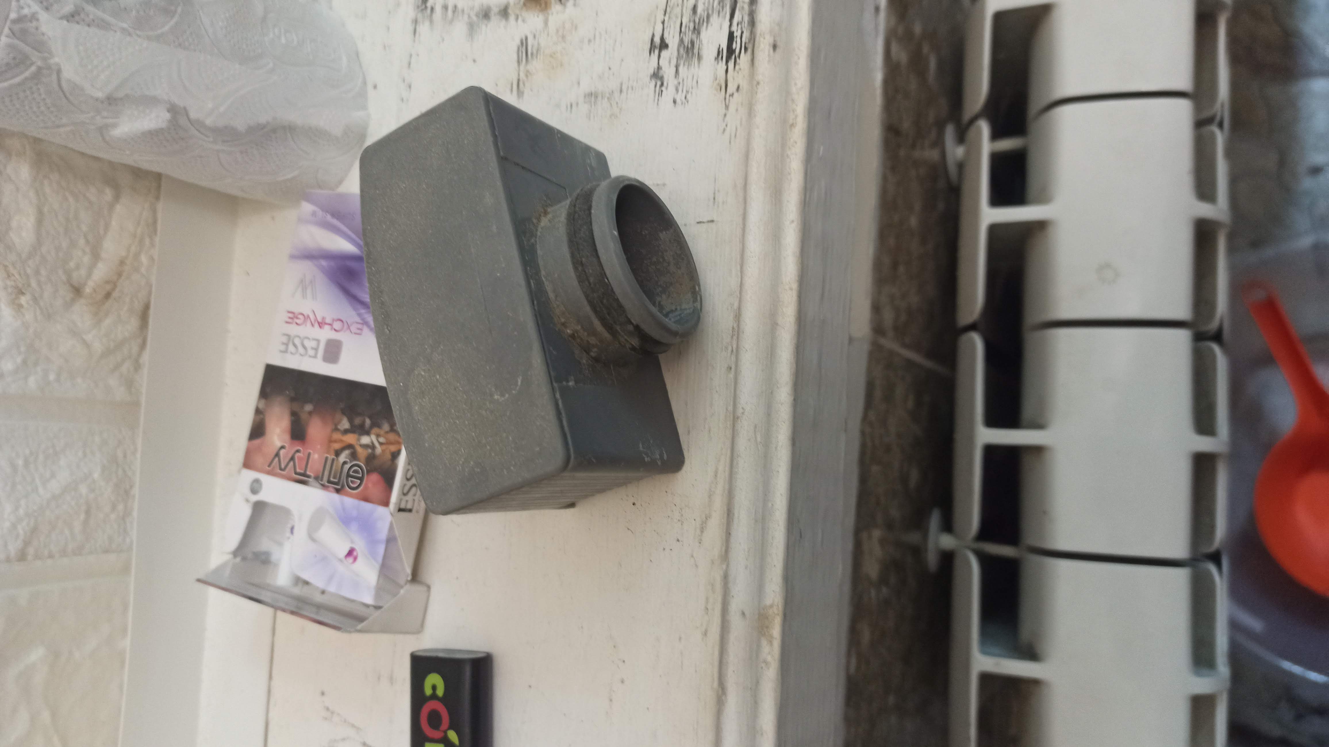

anom, в конце хрюкает сифон? Да ещё и катастрофически медленно сливается... Похоже на косяки в конструкции канализации, которые теперь поздно чинить.
Попытки BV порекомендовать техданные сифона я смотрю, упёрлись в раздутое ЭГО топистартера, и модель нынешнего лотка нам неизвестна.

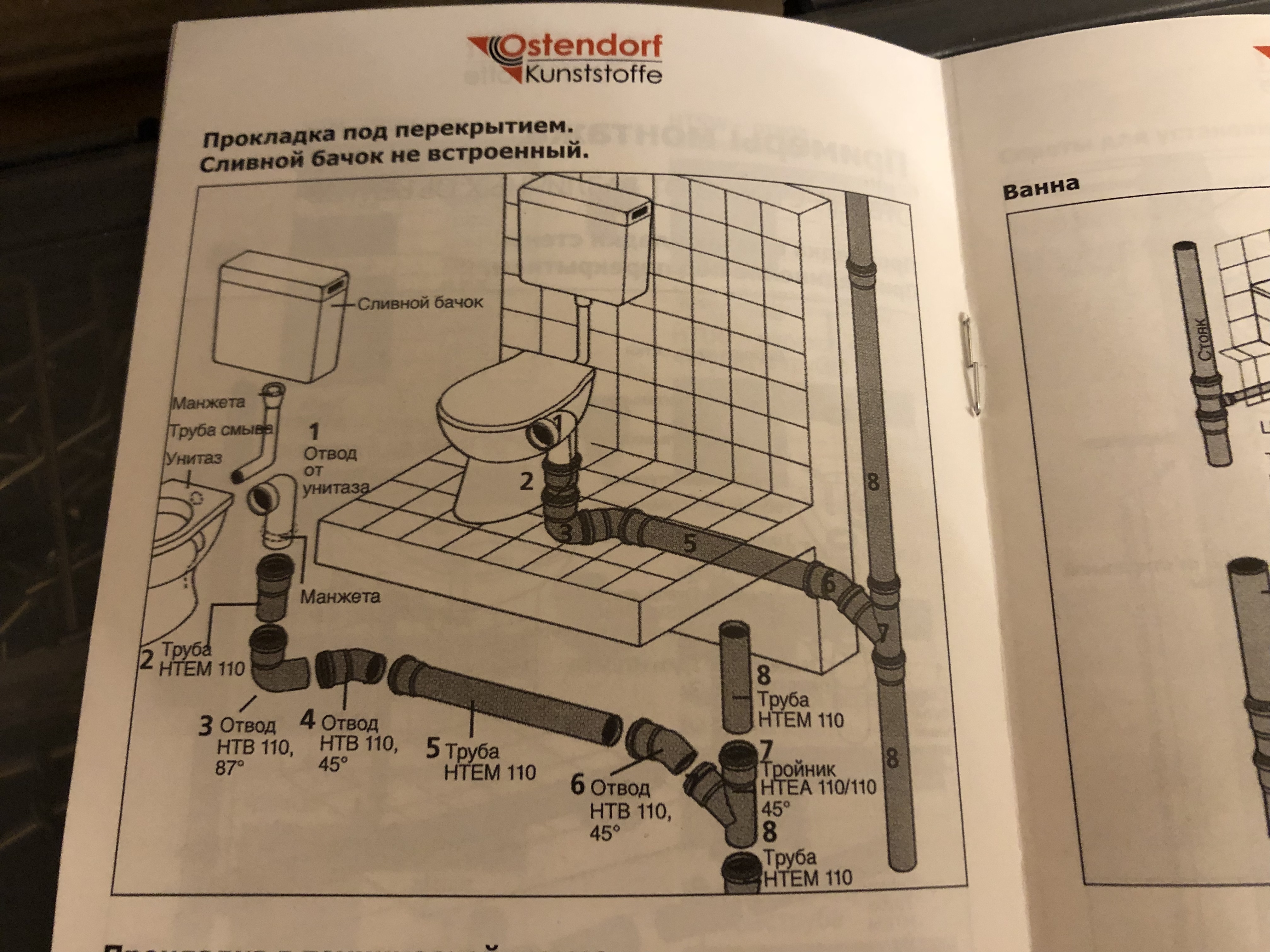

Попытки BV до заливки стяжки привести канализацию в соответствие нормативам ("Заменить в углу на канализации уголок 90град на 2шт по 45 град, заменить тройник 90 град на душ поддон на косой тройник 45 град!") - тоже остались проигнорированы.
Ну что же, получен вполне закономерный результат, где при дичайших уклонах к лотку слив просто отвратительный.

Спасибо за заключение! Меня устраивает скорость слива во время принятия душа. Сниму попозже видос без решетки и сифона.

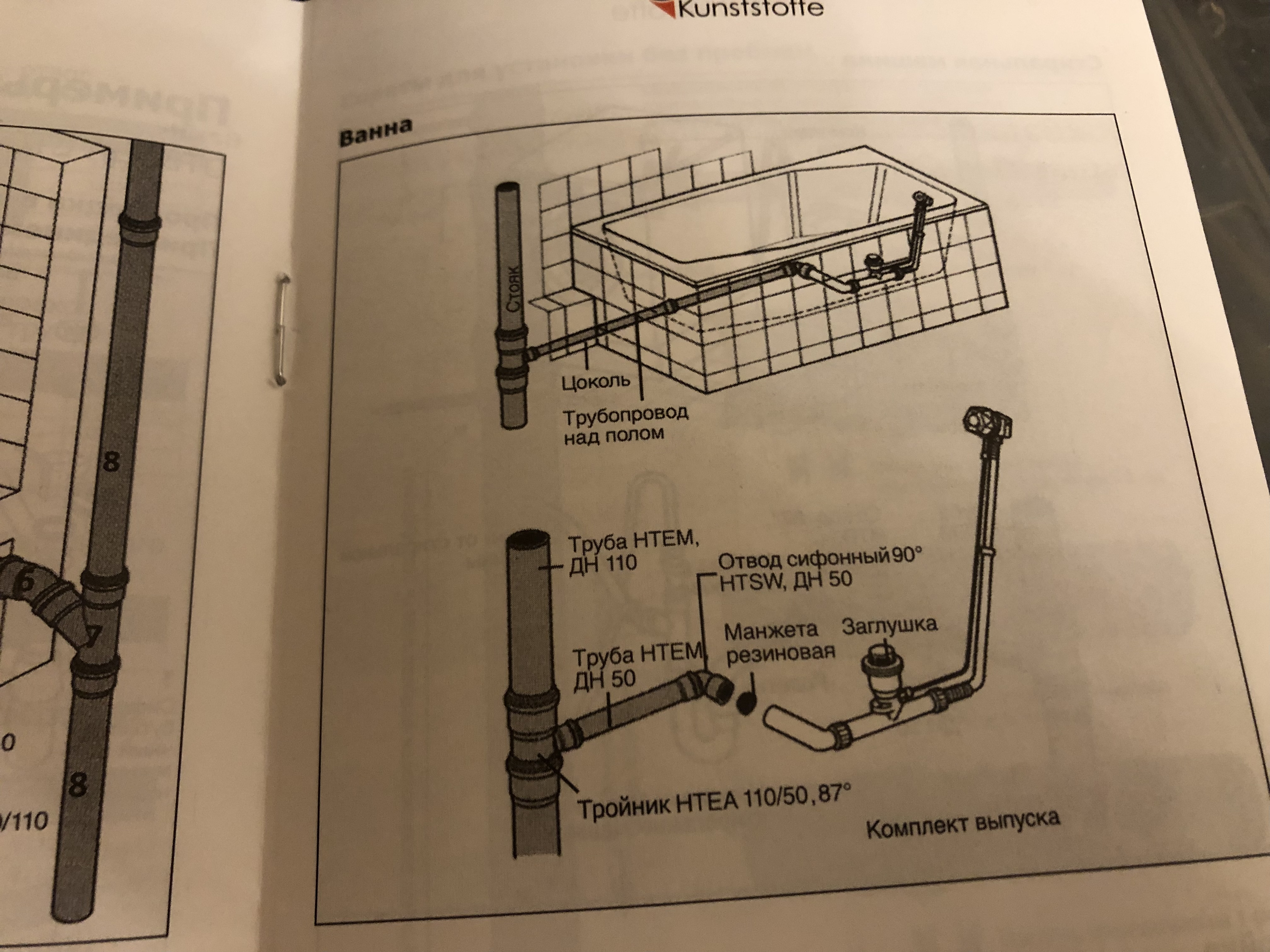

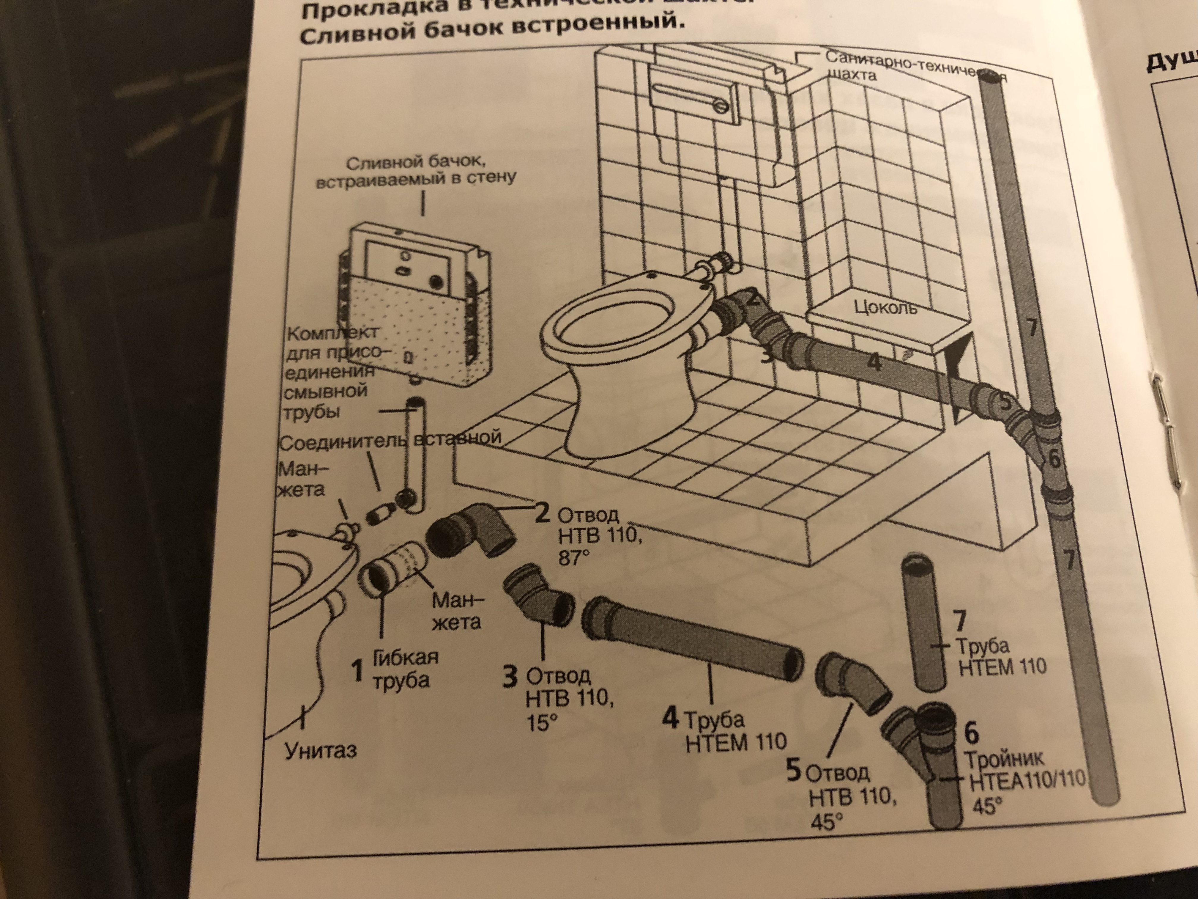

А что делать с методичкой от Ostendorf? :) У автора топика креатив зашкаливает, но не всегда проблема решается только так - "...а замените уголки на ДВА ПО СОРОК ПЯТЬ и всё заработает" и " не мажьте бетонконтактом - он НЕ для этого" и...вообще - это не плов и точка.

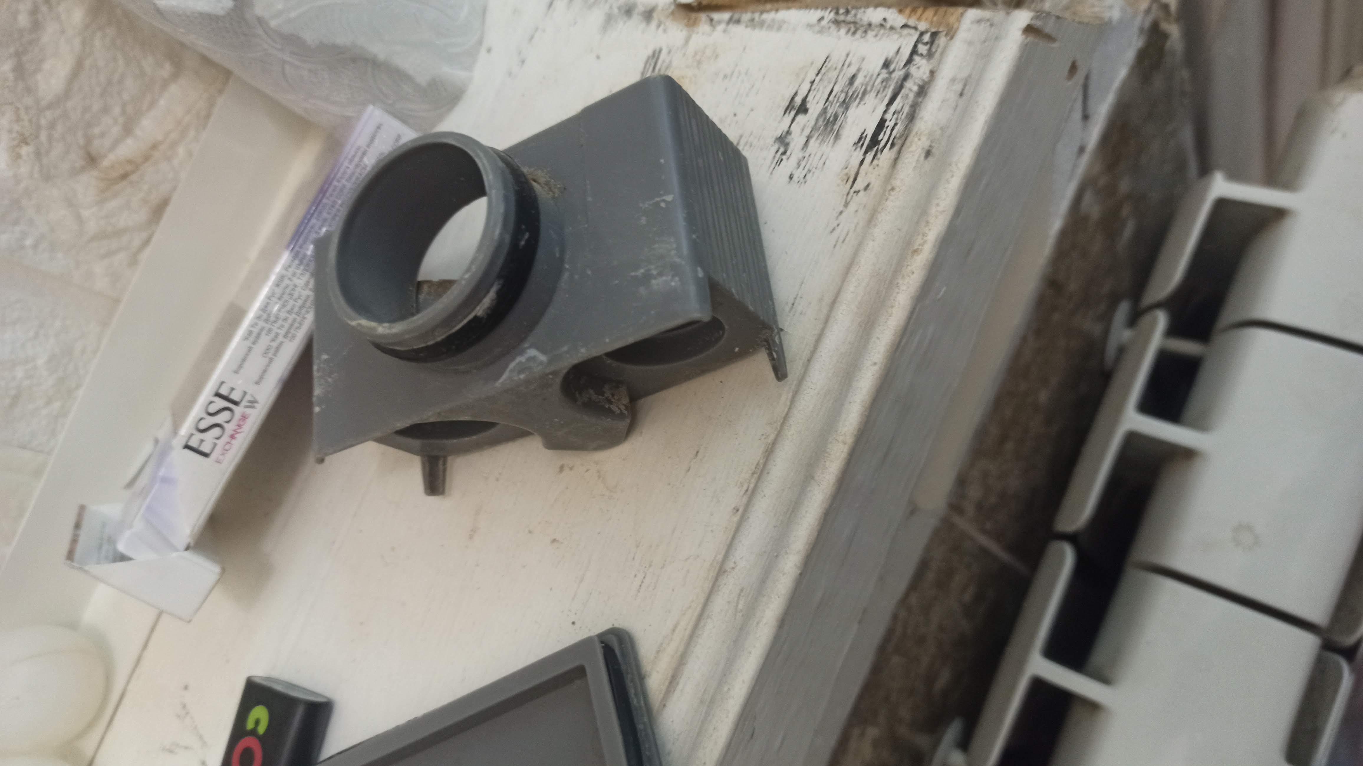

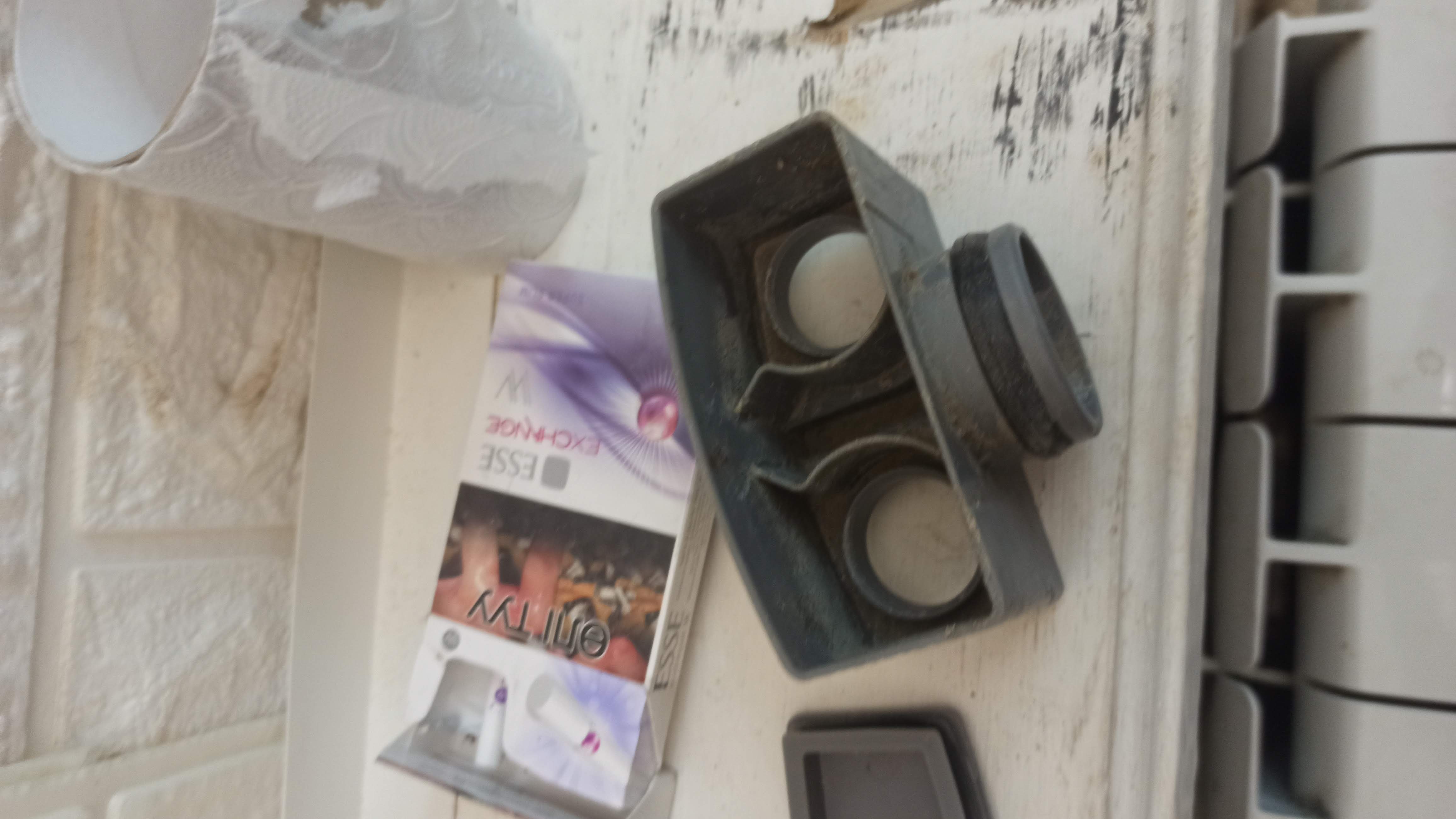

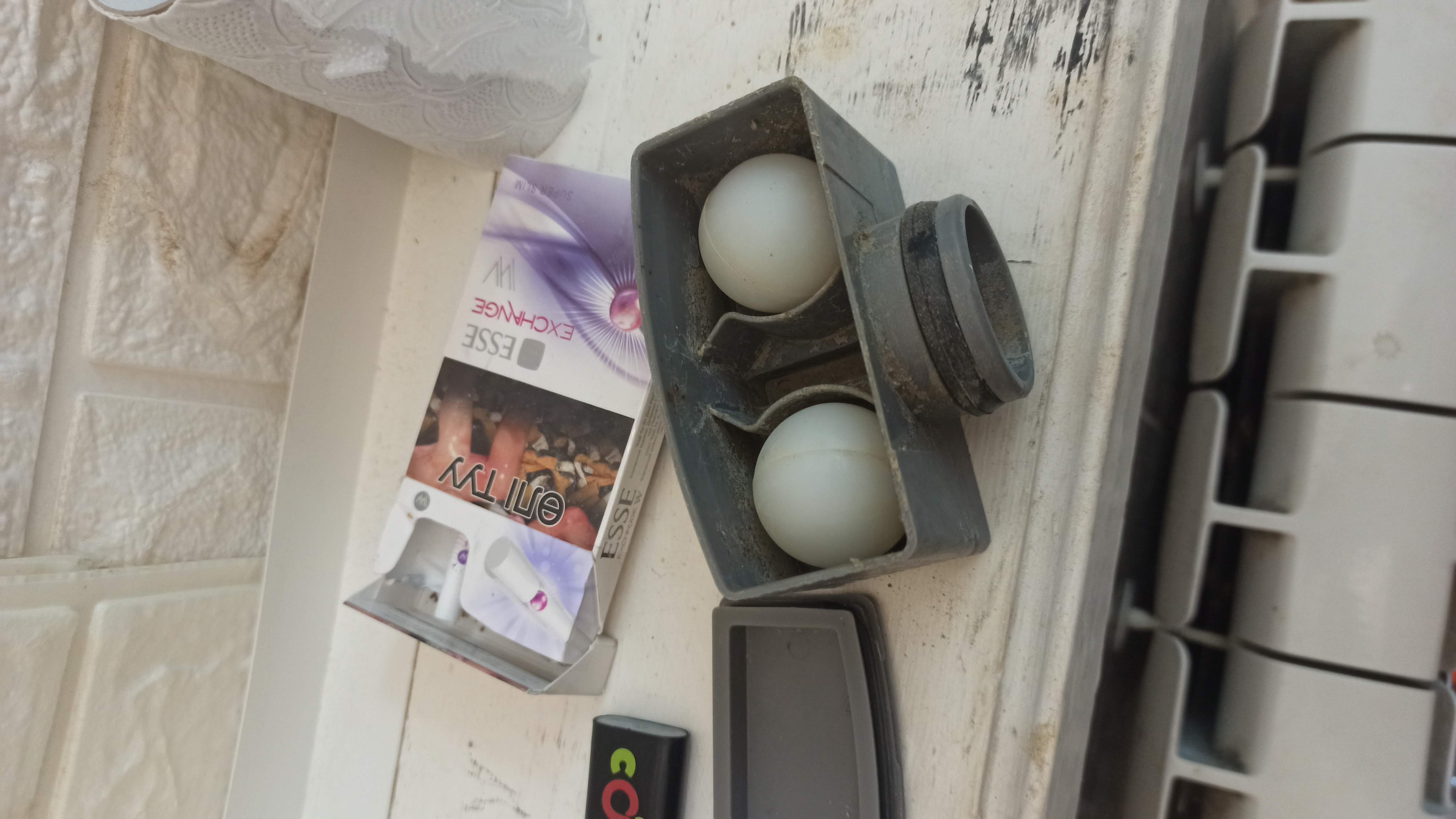

вчера душ принимал.. снял решетку, вынул два шарика сухого затвора, оставил только мокрый, вернул решетку - сразу все побыстрее утекать стало. Видос не снимал, сделаю на выходных.

Все здравствуйте. Видос без сифона. около 25л.. пол бочки. !#[https://youtube.com/shorts/RVIQTqzUjKE?feature=share]

BV написал: Важна пропускная способность 30л/мин - мало 40лучше, 50 -хорошо. Глубина водяного затвора (НЕ ВЫСОТА сифона!!!) - не менее 50мм Многие трапы поставляются с сифонами с глубиной затвора 20мм которые в многоэтажных домах сносит, а в частных - быстро высыхают.

28.02.2023 в 06:54:22
