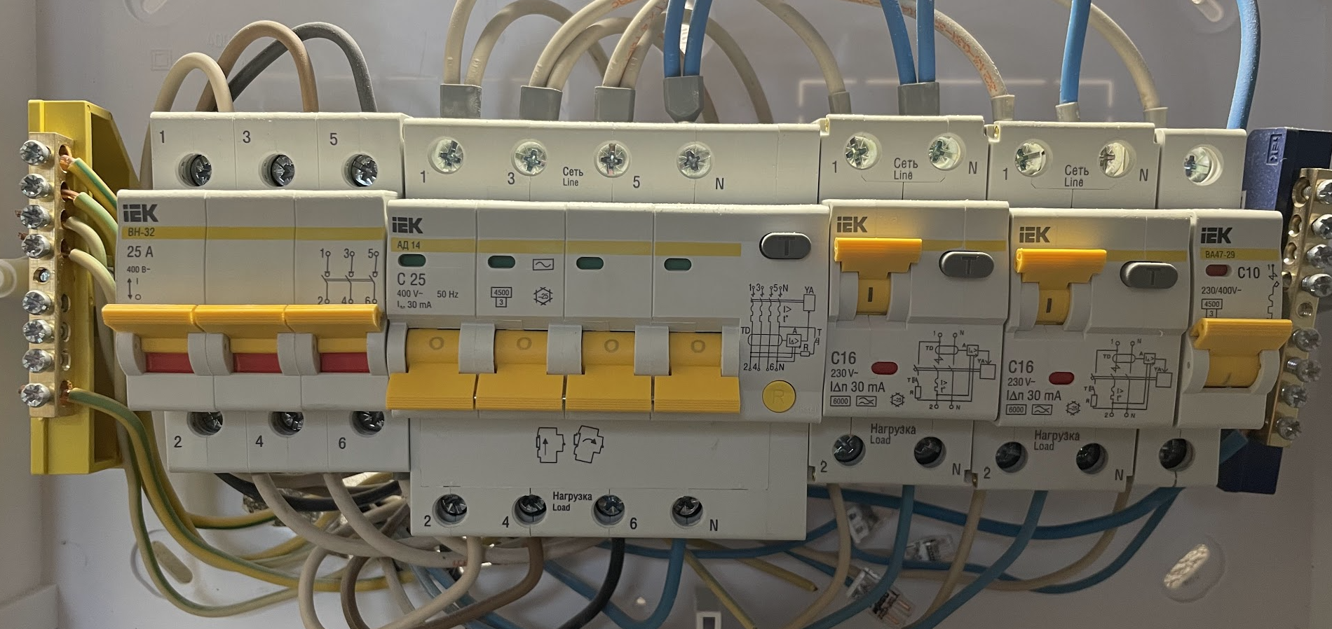

ZooZoo написал: вводной автомат на площадке как выглядит (фото) ? :popcorn
Смогу завтра сфоткать, если открою щиток именно на площадке, где счетчик. А так, в самой квартире на входе стоит 4-х полюсный 25А.
alex_jc, ну, тогда и квартирный тоже сфотографируйте, если не сложно

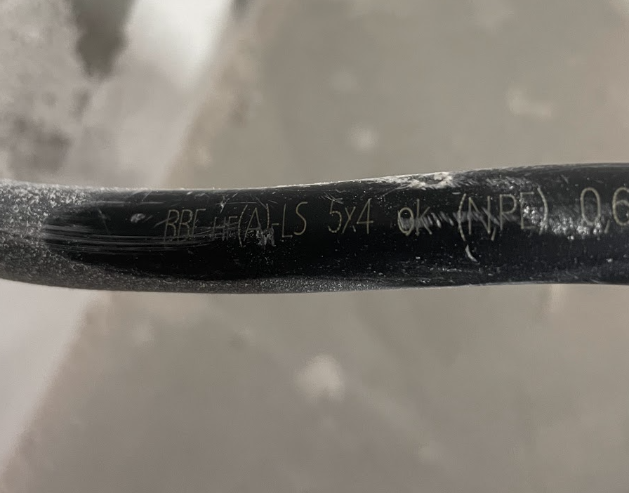

Я вот тоже так думаю, с запасом ) Учитывая 380В под плиту -- 16А вроде как то, что надо, а кабель, насколько я понимаю, должен был быть 5х2,5

ZooZoo,
ZooZoo написал: ну, тогда и квартирный тоже сфотографируйте, если не сложно
Без проблем :)
ZooZoo написал: но кабель 4мм2 под АВДТ 16А - это чей-то косяк
А я, оказывается, немного вас обманул (
Схема вот такая:
  • на площадке стоить только противопожарное УЗО
  • в квартире вводной 3-х полюсный автомат
  • а диф на плиту не 16А, а 25А
  • провод (как говорил) 5х4

alex_jc написал: на площадке стоить только противопожарное УЗО
Такого быть не может. В квартире у Вас только выключатель нагрузки - квартирного вводного автомата нет. Он однозначно д.б. в этажном щите.

MaSeVi написал:
MaSeVi, Вы своим глазам не верите? :D
Ну сэкономили чутка - дифф-то дороже! А S тип - попробуй еще найти, если это не ВАД-2 ;)
Могу адрес дома в Москве сказать где такое во всем доме.... ах, да это ПИК... Рядом с горой мусорной свалки которую преобразили в парк.

alex_jc написал: Схема вот такая:
на дверке щитка схемы нет случайно? Потребуйте у застройщика электропроект - там Вы найдете дифавтомат... Дальше ... требуйте добавить вводной АВ С25.
Но бывает.... что вы просто не видите вводной - он может стоять внизу щита под металл крышкой. Там обычно ставится рубильник, перед счетчиком - для замены.
