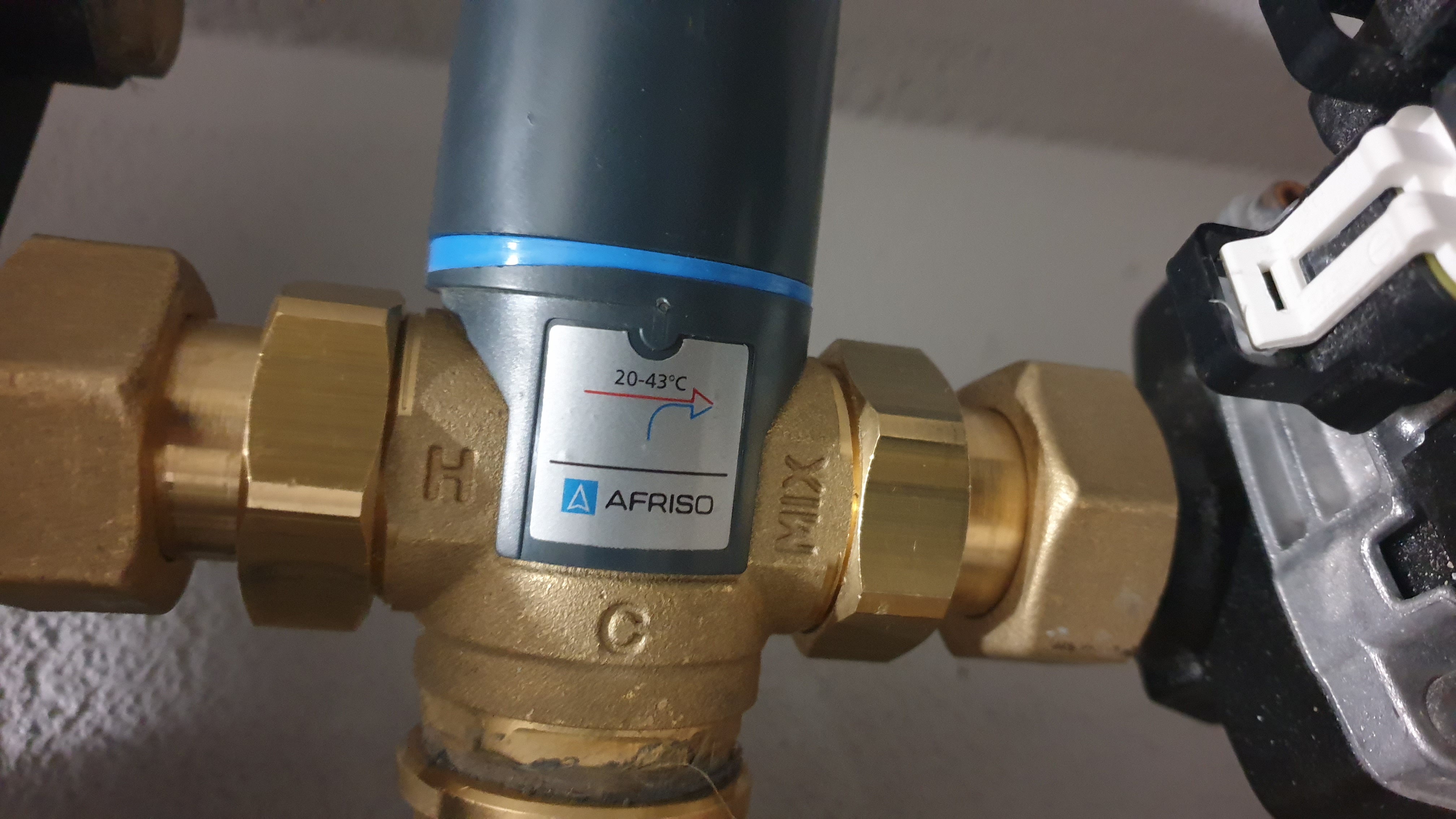

shitul написал: От насоса ТП идёт 20ая труба около 20 метров до коллектора ТП
С учётом того, что это всё уже замуровано - теперь только пытаться увеличивать мощность насоса.

Mazayac, Перенос к коллектору или еще 1 насос на трассу?

shitul, нет-нет, дополнительный насос ничем не поможет.
Перенос к коллектору нынешнего насоса увеличит расход через петли только при температуре ТН заметно выше требуемой для ТП и установившемся режиме работы, когда часть ТН берётся из обратки. При низкотемпературном режиме работы котла - так и будет "сосать" ТН через длинные тонкие трубочки. Грубое решение - оставить насос на месте, заменив на более производительный.

Mazayac, какого например насоса хватит?

Mazayac, Считаю, что в любом случае НСУ переносить на коллектор. Ехать из НН в Мск через Камчатку вовсе не обязательно. Зачем зря расходовать энергию на лишние 20 метров, в то время, когда это не нужно?
Регулировать контура ТП и смотреть, что получится - если есть ошибка в гидравлике, и основного насоса не хватает - поставить небольшой дополнительный насос для компенсации этих 20 метров, лучше адаптивный, ИМХО.

shitul написал: какого например насоса хватит?
без гидравлического расчёта никто не скажет. Берите наугад, раза в два большей мощности китайца можно на пробу воткнуть (типа КАЛИБР НЦ-15/6-130 за 1800 руб.), чтоб не жалко было, если не сильно поможет.

BV написал: в любом случае НСУ переносить на коллектор!
Да, я спросонья схему НСУ перепутал - но потом поправился, для той что у топикстартера перенос насоса маст хэв.

Mazayac написал: При низкотемпературном режиме работы котла - так и будет "сосать" ТН через длинные тонкие трубочки.
ИМХО возможен компромисс - чуть поднять Т котла и возможно хватит.

shitul написал: Mazayac, какого например насоса хватит?
shitul, напишите буквы, с наклейки термостата, который расположен на фото над половым насосом. На глаз он маловат для площади, отапливаемой полами.
