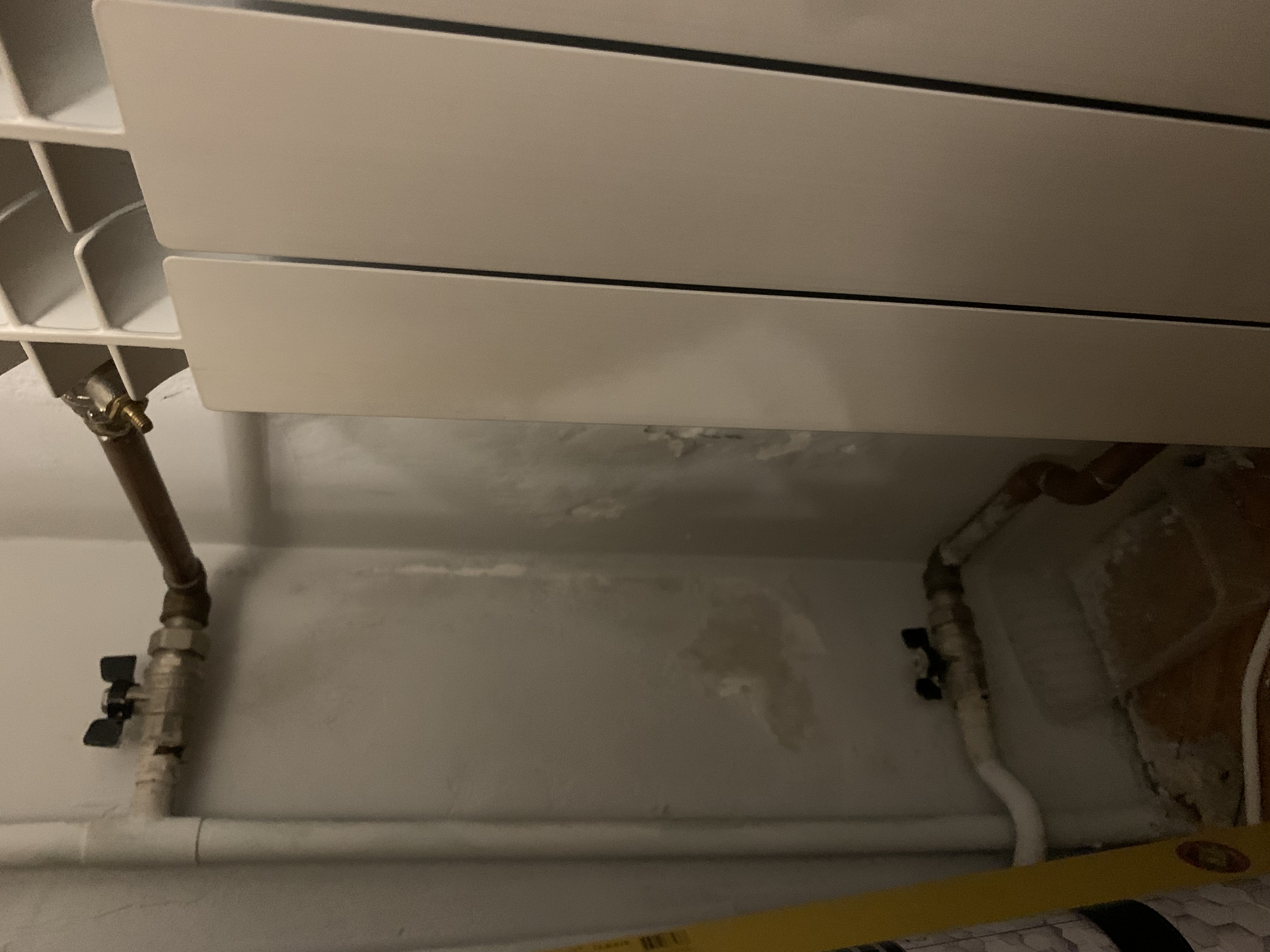

Спасибо за версии и варианты! Уточняю - я на первом этаже как раз. Исходя из конфигурации, на пятом (последнем) этаже батарея в любом случае будет горячая ,поскольку при любом, даже самом малом токе воды, он проходит через нее, даже если только через первые секции. Подача и обратка ощутимо отличаются по температуре, я наверно слишком образно написал, сегодня измерю точнее, если сантехники не исправят ситуацию (с утра весь дом звонил в УК с жалобами, обычно после этого приходят сантехники и что-то крутят - на какое-то время почти все жалобы уходят, потом, такое впечатление, им звонят из Энергосбыта и они все откручивают обратно). Хочу еще найти манометр и проверить давление на сливах стояков.

ВадимВ, внесите ясность, холодные радиаторы какой арматурой подключены? Это шаровые краны, ручные вентили или клапаны для автоматических термоголовок? Лучше фотографии показать.

cineman написал: внесите ясность, холодные радиаторы какой арматурой подключены? Это шаровые краны, ручные вентили или клапаны для автоматических термоголовок?
Конкретно у меня и где я видел - от стояка отвод, на конце шаровый кран. РАньше у меня еще стоял вентиль ручной перед батареей, но вчера убрал его (на фото старый шаровый вместо него поставлен для подгонки длины соединителя). Причем шаровые или открыты или закрыты, ими в принципе нечего регулировать на этом стояке). Вентили от прошлых владельцев остались.
cineman написал: Если бы радиатор на верхнем этаже был бы холодным, как остальные, можно было бы валить на крутилки в подвале.
Ну, больше ничего не происходило. Все как и в прошлые сезоны - приходят ,что-то делают, становится тепло на какое-то время. Потом потепление на улице или еще что-то - опять батареи остывают. ЕСли кто-то пожалуется - все повторяется. Народ уже привык и закалился). И да, стояки меняли в 10 году, так что засоряться нечему, радиаторы у большинства новые.

Температура подачи 70, обратки 50. Измерял китайским дешманским пирометром, так что погрешность есть. Измерял сами трубы около пола.

cineman, нет балансировочных ни на приборах, ни на стояках. Если воды хватает на один радиатор и он даёт дельту 20, это не показатель что система здорова. Никто не собирается ставить балансиры ни на приборы, ни на стояки. Поэтому обсуждать тут что-то далее смысла не вижу.
