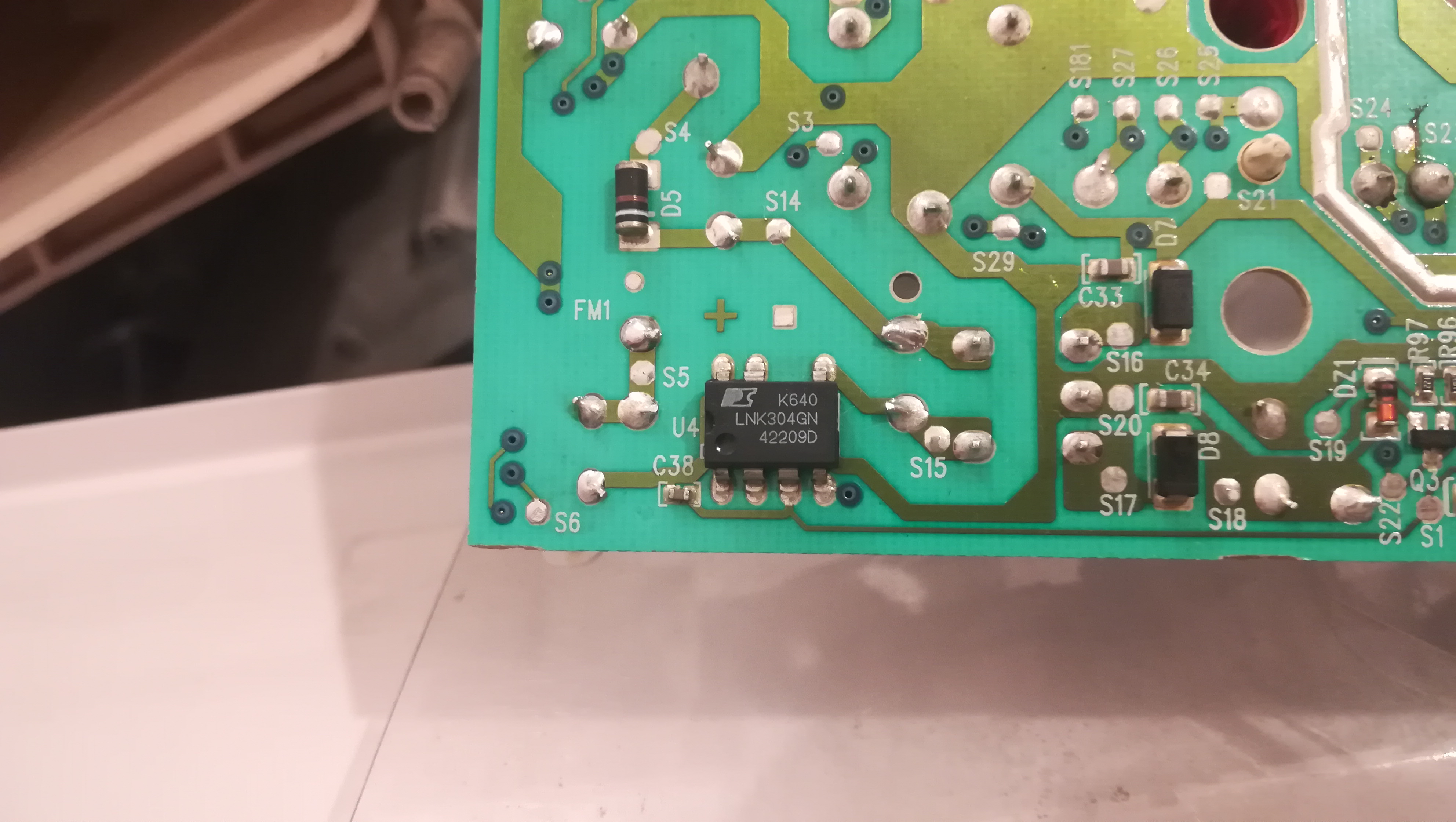

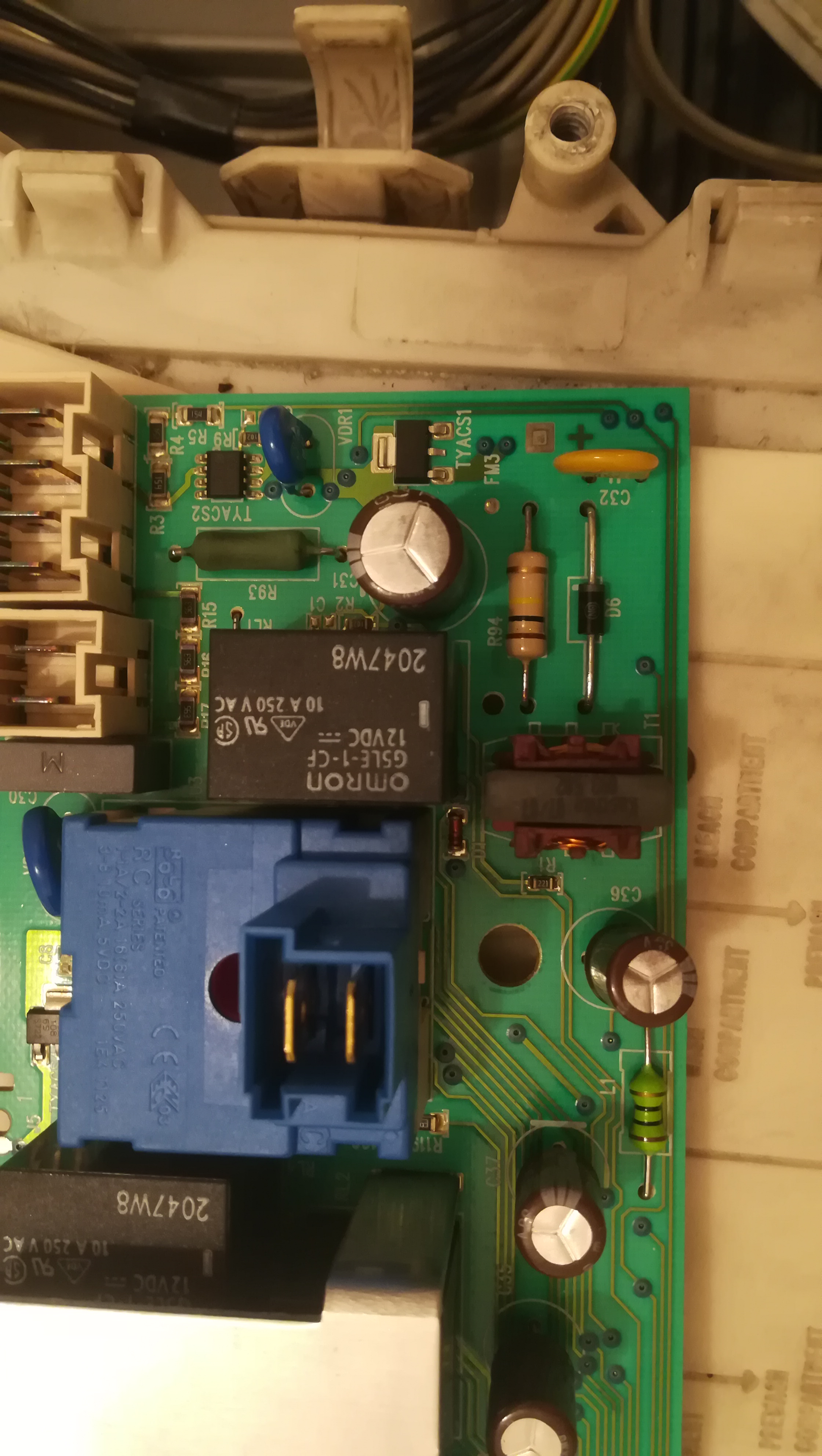

Всем привет! Стиралка Electrolux EWW12470 работала и остановилась. Ни на что не реагирует (селектор, кнопки). Что проверил: 1) Питание подаётся до селектора выбора программ. Селектор работает (контакты программ замыкаются как положено). Дисплей и лампочки не загораются. 2) Отключал входной фильтр/землю и все силовые потребители (чтобы исключить КЗ) - безрезультатно. 3) На плате управления видимых повреждений нет. Прозвонил силовую часть - большие резисторы, транзисторы, микросхему LNK304GN, конденсаторы и пр. Прогоревших дорожек, смд компонентов визуально не обнаружил.
Если есть идеи в какую сторону покопать - буду рад услышать. Из приборов только обычный тестер с щупами. )

Rosales, Похоже на выход из строя модуля питания платы управления. Там 12 или 24 вольта должны быть - скорее всего их нет поэтому не работает всё. Неисправность очень простая.
Вот здесь померь - общий и 1 и 2

BV, Нет. Не уверена. Надо обратную сторону платы глянуть. Я не нашла высоковольтной части, да особо и не приглядывалась, не очень интересно. Судя по вопросам - ТС сам отремонтировать все равно не сможет (не станет), хотя всего-то микруху питания поменять (как правило)

Ага, это любят приговаривать сумеречные дяди, обоснуя конский ценник за ремонт. На практике в 95 случаях из 100 горит только микруха, но в данном случае вообще не понятно как БП там сделан, похоже на безтрансформаторную схему. Rosales, Я ж вроде сказала - надо проверить преобразователь питания платы. Просто поискать на плате 12 или 24 вольта (но их там нет) - потом сфотографировать крупно микросхему в левом нижнем углу на фотке и обратную сторону платы. Потом расскажу что дальше делать.

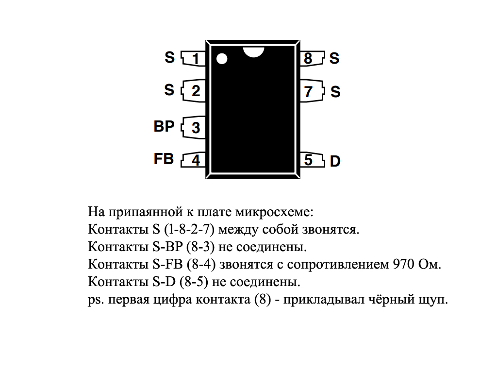

Это результат прозвона микросхемы LNK304 (импульсный регулятор напражения) на плате. Смущает что "звонятся" контакты 8-4, причём не сразу, а с задержкой где-то 1секунда и потом сопротивление падает до 970-960 Ом. На "отдельнолежащей" (купленной) микросхеме LNK304 контакты S-FB (8-4) не соединены. Может после припайки они становятся соединены через какие то обходные дорожки на плате, конденсаторы и пр. и становятся таким образом "соединены"? Так и должно быть? :)
