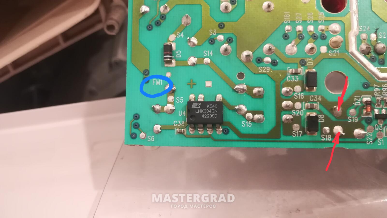

MADONNA, если буду тыкать на пробу в контакты в поисках 12 или 24 вольт (установив тестер на постоянной напряжение с лимитом 20в), а случайно дотыкаюсь во входящее переменное 220в? Чё-то я очкую... :) Можете подсказать стрелкой на фотке между какими конкретно контактами должно быть эти 12 или 24 постоянных вольта? :) ps. фотка платы с двух сторон поможет?

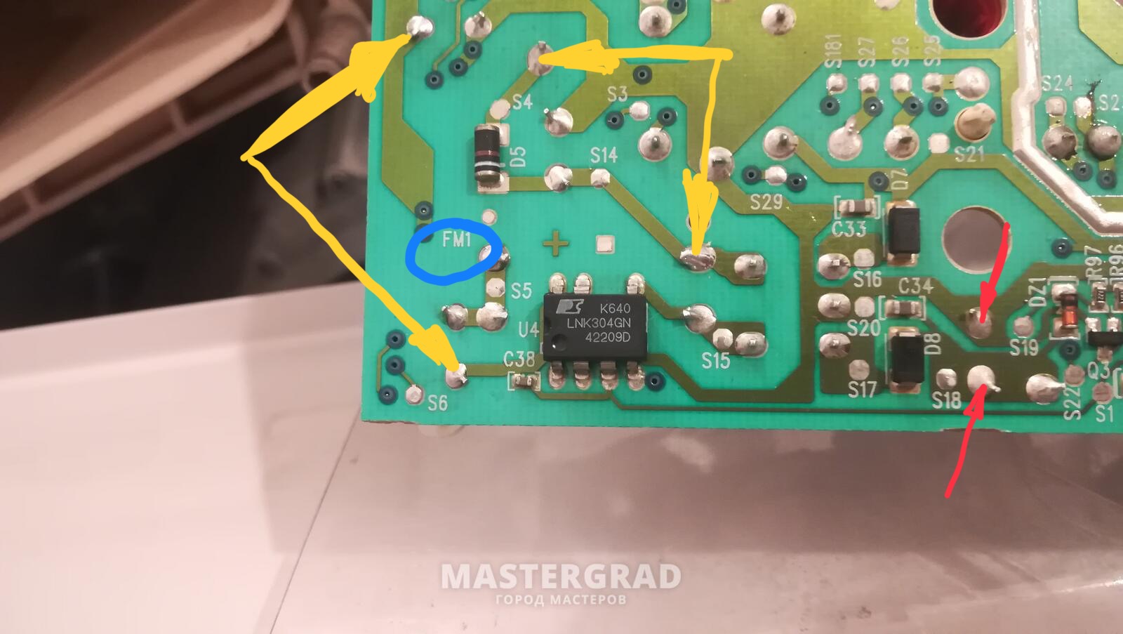

Rosales написал: Может после припайки они становятся соединены через какие то обходные дорожки на плате, конденсаторы и пр. и становятся таким образом "соединены"?
Ктож кроме вас знает?
Rosales написал: Так и должно быть?
Отследите по дорожкам - узнаете...

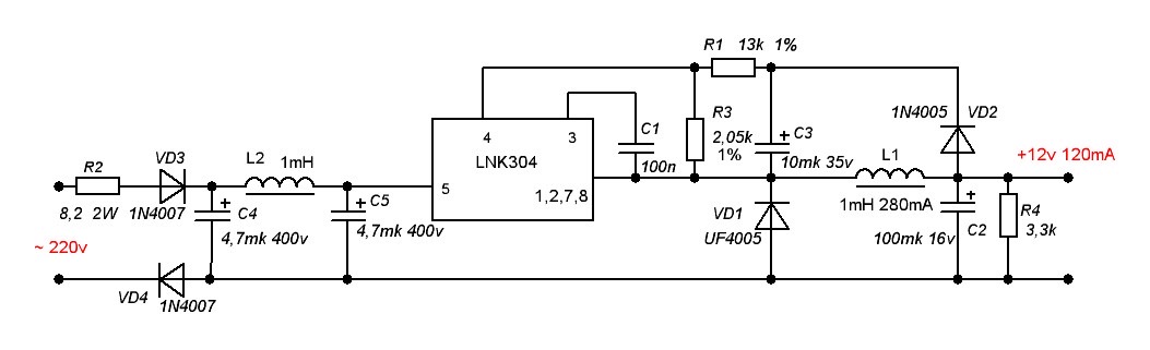

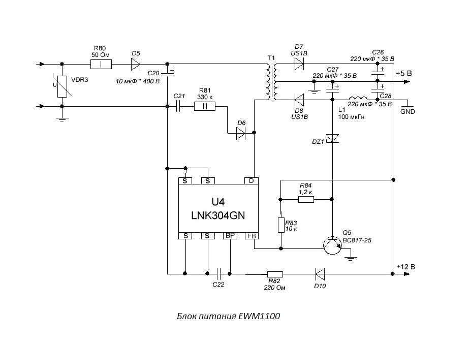

Смотри, … наверное у тебя такой вариант подключения
починить его сможет даже ребенок.
BV вот безтрансформаторные варианты
Rosales, Вторая хорошая новость - у тебя нет 24 вольта по управлению. И не ищи. Третья - микруха стоит 120 рублей и продается на каждом шагу
Замерь на дорожках где врасными стрелками указано
Скорее всего там ничего нет (должно быть 5-15 вольт)
Дальше ищем 220

MADONNA написал: BV вот безтрансформаторные варианты
что такое безтрансформаторные варианты, я прекрасно знаю. Только вот не делать гальваническую развязку - дурной тон для быт техники.
