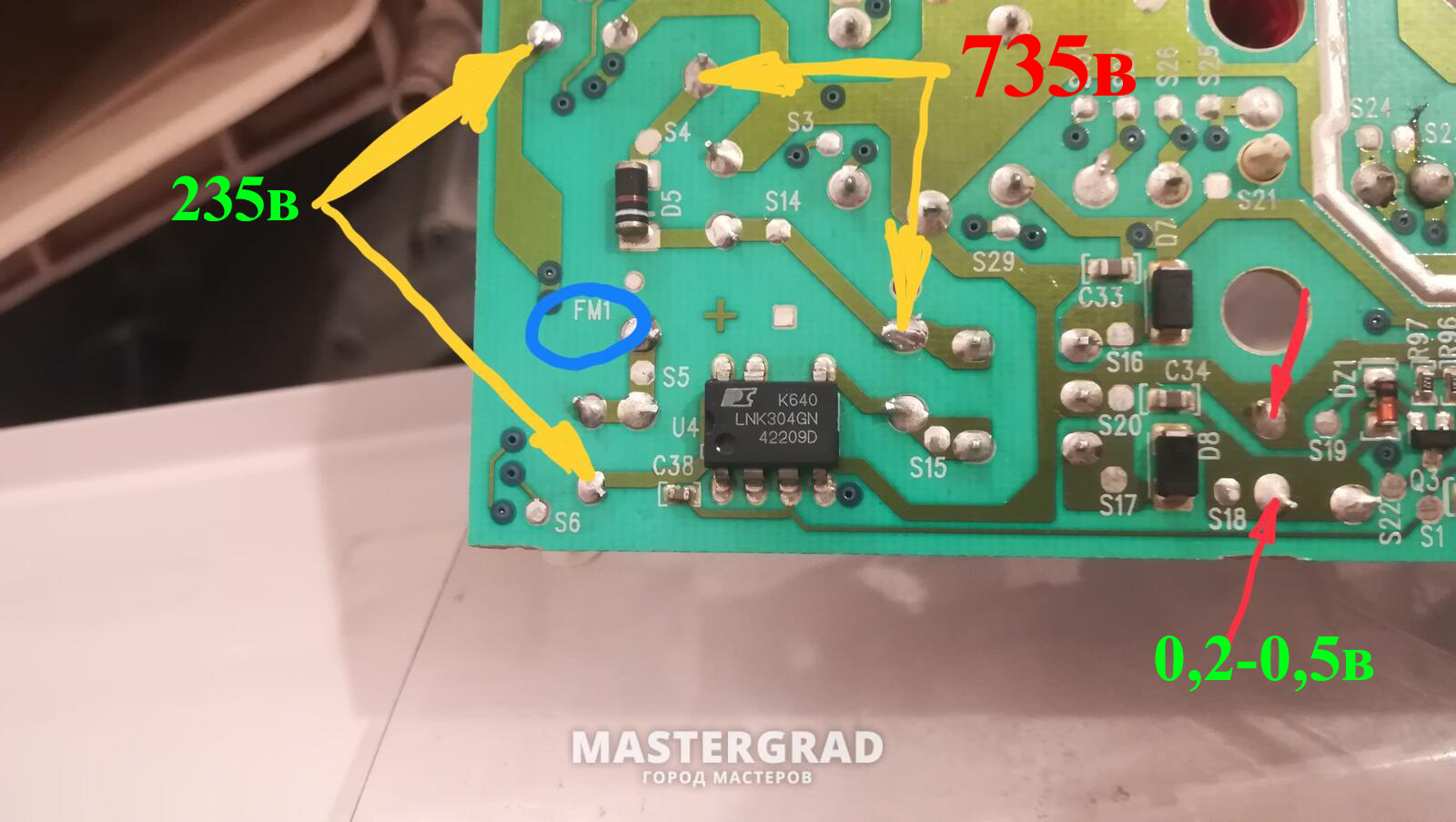

Мадонна, проверил:
735вольт через диод немного удивило... (щупы местами меняю - 0в, через диод так и должно быть, как я понимаю).
ps. На BV не обижайтесь - он умный, но ворчливый и в людей мало верит. )))

fhntv написал: ты еще расскажи подопытному что он микросхемку купил далеко не с заводскими параметрами несмотря на цифры те же .... или пусть сюрприз будет ?
Это примитивная микросхема вроде, не программируемая, что там отличатся может кроме слоя пыли на ножках? )) Год выпуска? )))) Согласен, цифры года выпуска разные...

fhntv, причем тут гений или все дураки?? Есть электрическая схема ЭТОЙ микросхемы. У которой есть конкретно ЕЁ параметры и распиновка. Все производители, кто бы её не лепил от инфинеона до максима, делают её одинаковой. Не надо искать чёрную кошку в темной комнате, особенно когда её там нет... Вам резисторами выводными людей пугать надо, а не микросхемами... :D

Rosales написал: Мадонна, проверил:
Rosales, я просто вижу ваши возможности и оцениваю реально развитие событий. 735 вольт - железобетонное подтверждение моей оценки :D
Иногда нахрапом прокатывает, но вы же даже ни в зуб ногой как тестером пользоваться. А советы вам даёт мадам, спавлившая вчера и компрессор и удлинитель, и ничего у нее не ёкнуло когда ток ушел в космос :)
