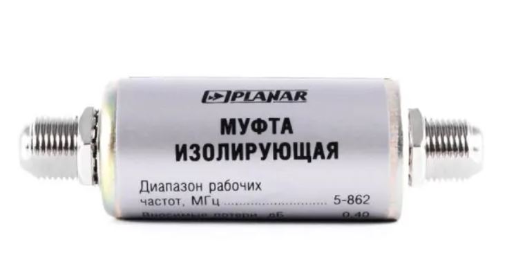

Эт мне 2 шт надо... На озоне FT Планар почти 700 р за штуку. Так то тема нужная! Все дешевле, чем телеки потом покупать.
Тоже сигнал "подрезает" как понял.
Диапазон рабочих частот: 5—862 МГц Потери: не более 0,4 дБ Рабочее напряжение: 1000 B

bratsk12, Озон - цены конские. Там как-то смотрел цены на топливные брикеты - челюсть упала на пол :)

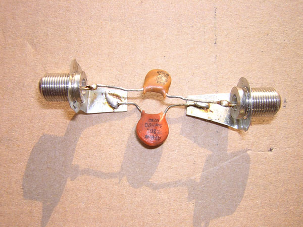

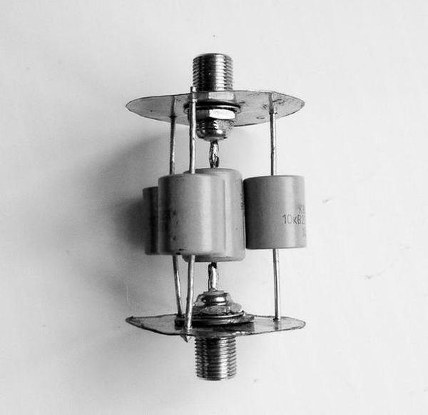

Внутри это изделие - если простейшее - то пластиковый корпус и два кондера по паре сотен пикофарад (около 500 пф - не суть важен номинал, лишь бы ВЧ сигнал проходил, но много не надо) но на напряжение 1-2 киловольта (гроза!!!).
(на этом фото сами кондеры - так себе - фото просто для понимания сути)
Вы можете распаять свои кабели на разветвителе через кондеры, и 4 таких конденсатора отвяжут ваши кабели от "проблем" на коллективной антенне, или антенну от Ваших проблем :) Если подробнее - вот тут https://old.telesputnik.ru/archive/111/article/62.html

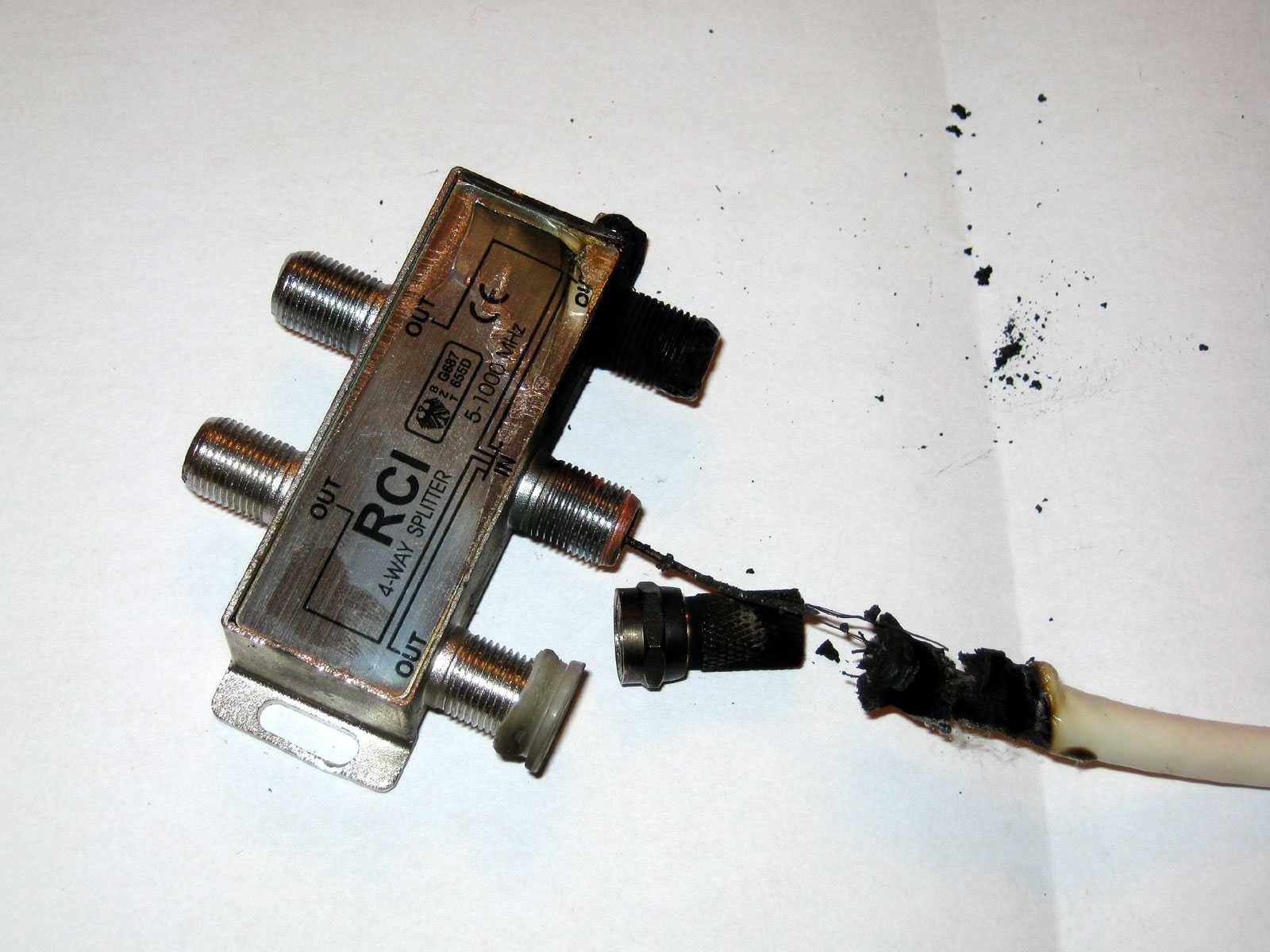

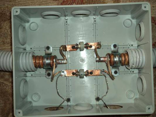

Радиолюбители отвязывают антенны от "грозы" примерно так:
И по коллективной ТВ бывает прилетает от грозы, особенно если усилитель на чердаке, а вещательный кабель к дому прокинут по воздуху от другого дома - так же проще, чем в коллекторе тянуть :).
Так что и в этом случае, изолятор весьма полезен.

bratsk12, только 4 конденсатора по 5....50 руб штука, фото выше и паяльник.
жилу кабеля и экран кабеля просто паяете к разветвителю не напрямую, а через кондеры , изолента, и всего делов.

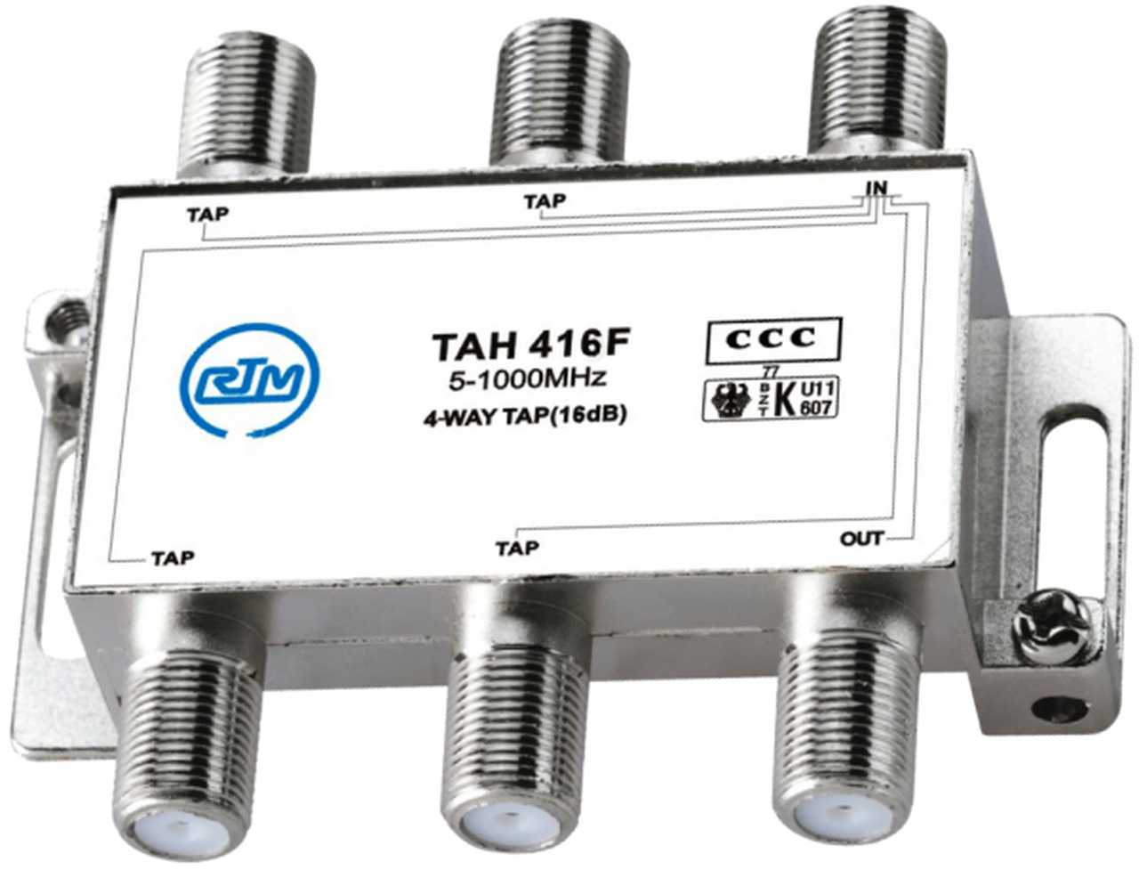

bratsk12, просто уберите свою центральную жилу с магистрального кабеля и подключите её к отводу, там напротив как раз два свободных, паять там не так и просто, всё сильно окислившееся, надо долго чистить кончиком острого лезвия, лудить, и не перегреть при этом, учитывайте ещё что современные ТВ кабели не предназначены для пайки, и вполне вероятно что после всех манипуляций картинка на ТВ станет хуже, но по крайней мере хотя бы соседям вредить не будете, никаких изоляторов земли Вам не надо(если всякие компы к телеку не цепляете), ничего к Вам из щита не прилетит, коробочка жестко на корпус прикручена

юра Т написал: на самоделках будут приличные потери
самоделка ничем принципиально не отличается от цилиндрика за 500-700руб кроме "красоты" исполнения. Как-нибудь разберите на досуге. Те же два конденсатора.

В старых домах - лотерея - может быть и ноль, а может и висеть "в воздухе" - точнее на корпусах ТВ соседей... А эти ТВ вовсе не обязаны от одной фазы питаться - в итоге можно и 220 заиметь, хоть и слабое...
Еще - по экрану кабеля от соседей приходит куча помех.

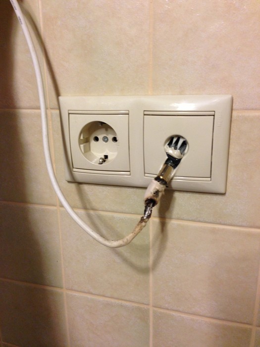

А когда ноль отгорает - у заземленных ТВ антенный кабель начинает работать нулем, если где-то там экран домовой антенны занулен. Работает недолго, результат примерно такой:
юра Т написал: а на большинстве теликов и так на корпусах по 110 Вольт, когда заземленная антенна не подключена, и их даже достаточно чтобы видеовыходы попалить
Да. Поэтому и комп и ТВ - или землить, или соединять отдельным проводником - так карта будет целее.

Рассогласование имедансов приводит к возникновению отраженной и как вариант стоячей волны Внешне это проявляется как прыганье индикатора качества сигнала от нуля до максимума на одном из частотных каналов DVB Индикатор уровня при этом показывает неизменный уровень. А остальные частотные каналы (мультиплексы) показывают без проблем Конечно же Онанизм один из самых эффективных способов укрепления организма. Но лучше поставить нормальный ответвитель.
