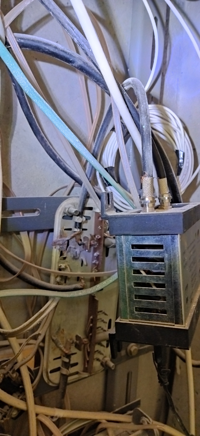

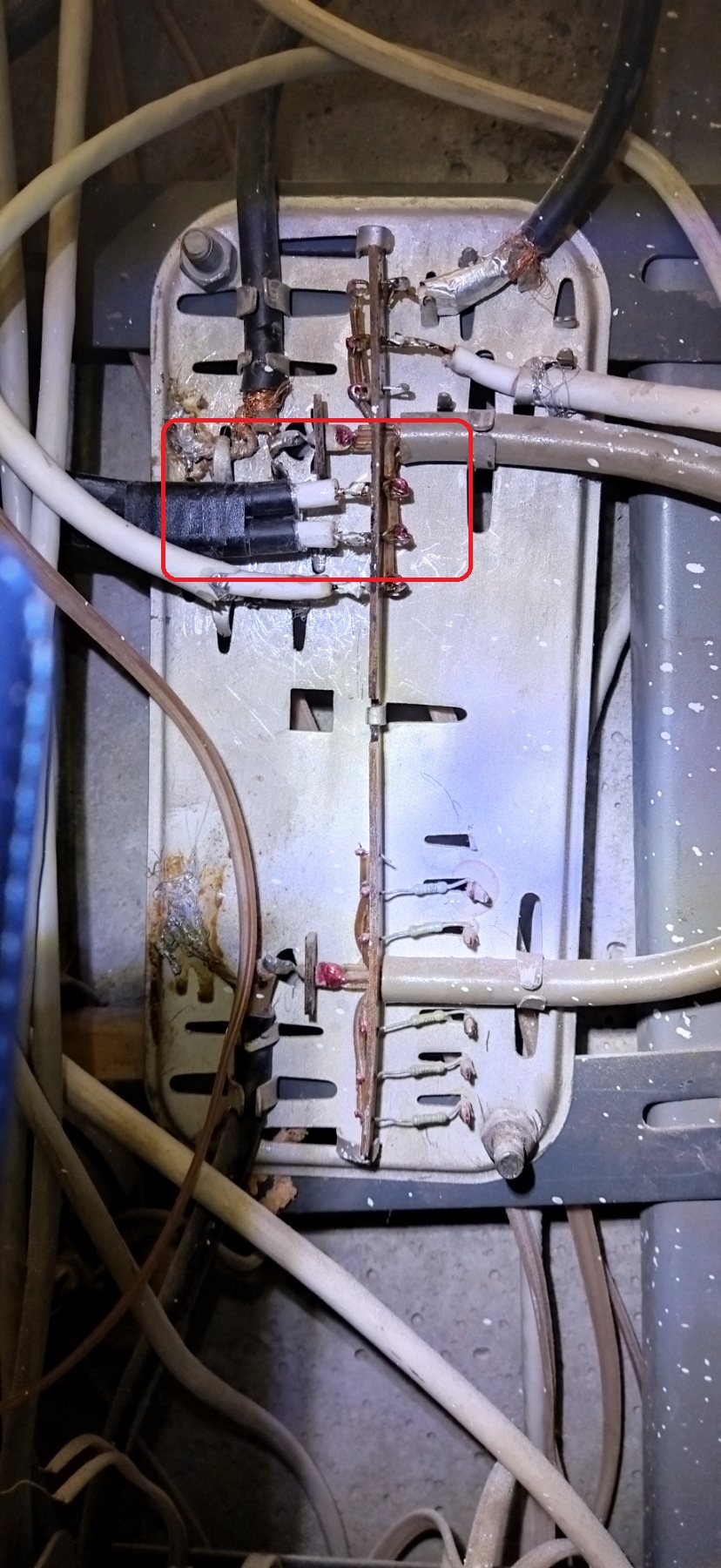

Конечно, ни кабель тянуть я не буду, ни замерять там чего-то, тем более, что все замеры для меня не понятны. Сделал так как на фото. И еще соседа "перепаял" Он как раз сидел на том контакте, где не было сопротивления. Прозвонкой выяснил. Но, по моему стало хуже. Я не могу сейчас точно сказать, потому, что у нас так бывает, то все отлично, то каналов 5-7 начинают "туфтить" При чем, в это-же самое время, другие каналы на отлично показывают. Пока все оставлю так как есть - посмотрим.

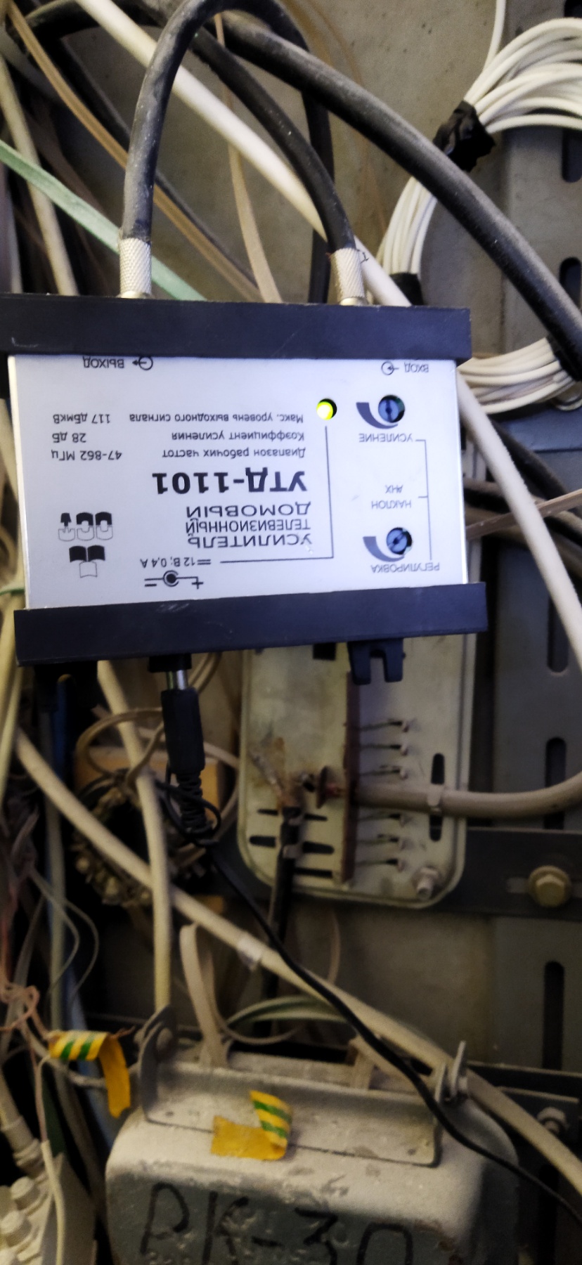

19.12.2022 в 14:39:55
Это фото с этажа, где усилок стоит. Просто, для интереса.

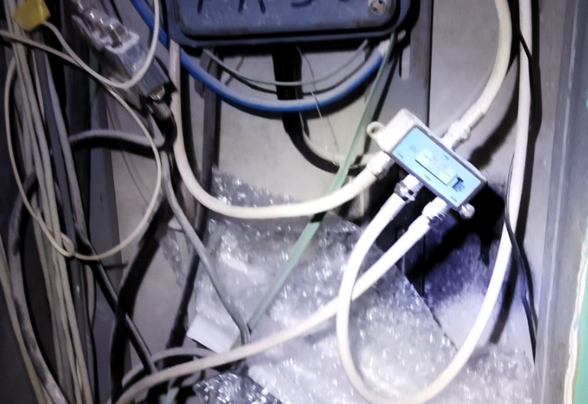

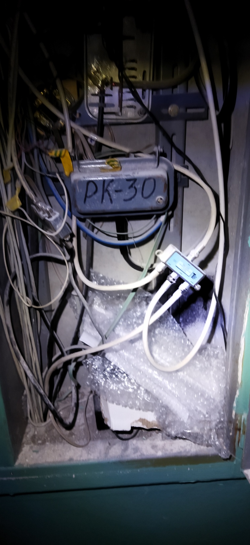

19.12.2022 в 14:45:24
Вот это фото не понятно. Как будто разводка есть, один кабель спускается на этаж ниже. Рядом еще какая-то коробочка на 4 подключений Мне сейчас вспомнилось, что когда я просил подключить инет, то один оператор отказал, сославшись на то, что шахта слаботочки "забита" и пропихнуть кабель нет возможности. (потом они все-же протолкнули, смогли провести интернет) Так вот, наверно с крыши и до 6 этажа кабель спустили, а ниже не смогли и повесили все что ниже на старый кабель.

19.12.2022 в 15:17:15
bratsk12 написал: Это фото с этажа, где усилок стоит.
Однако зачатки более развитой цивилизации (вероятно параллельная разводка другого оператора, или даже двух)
Сообщений: 137485
19.12.2022 в 15:27:09
юра Т написал:
юра Т, некоторые инет провайдеры подавали сигнал по коаксиалу.

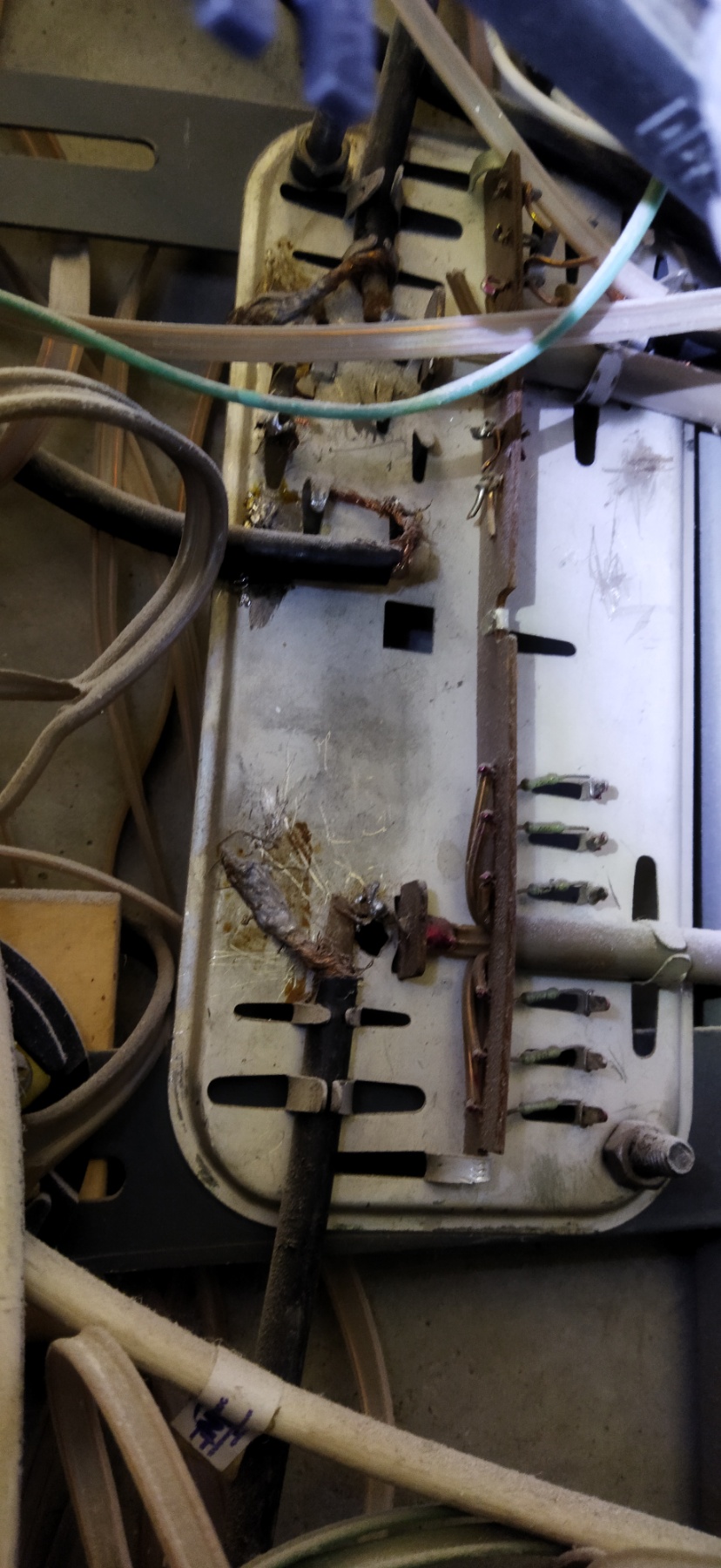

Если бы у меня был такой бардак, за полдня привел бы в порядок все 3 этажа и обошлось бы в пределах 500...1000р за все материалы :)
  1. Если межэтажный кабель движется при попытке его потянуть, пусть даже с трудом, заменить его. Можно к нему подцепить новый кабель SAT-703 (SAT-50) и протащить, смазав немного смазкой. Если кабель не движется и намертво зажат между этажами - не беда, можно использовать его, если не сгнил совсем в районе перекрытий.
  2. Закупить 3 ответвителя LA4-20dB + 20 хороших F-разъемов типа F113-55 и заменить все.
