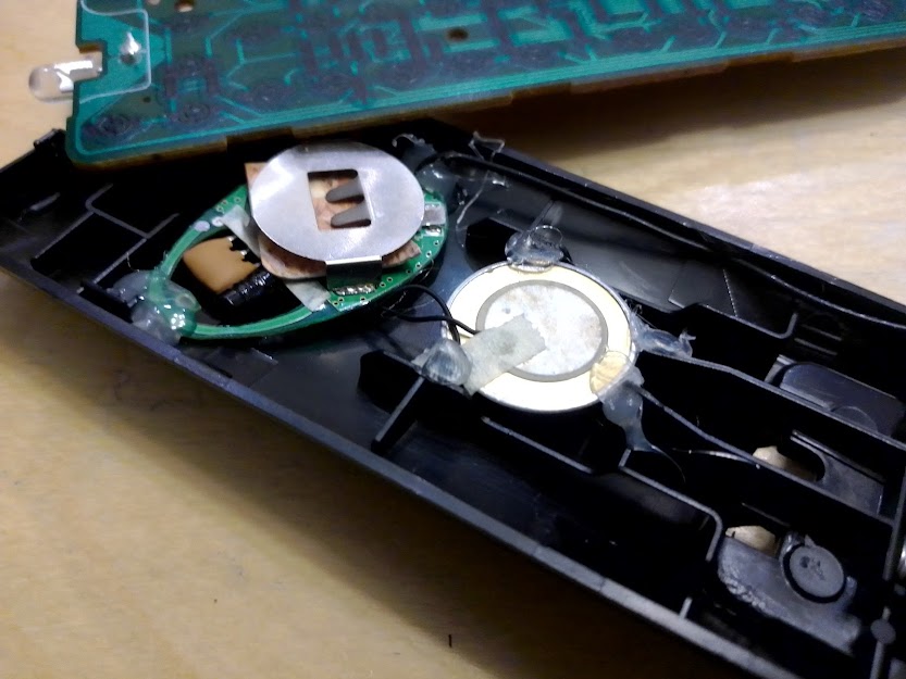

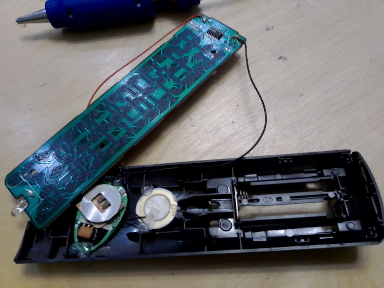

Решил сделать звуковой поиск пульта от телевизора. Купил вот такой брелок для поиска ключей:
Руководствуясь этой статьёй, внутренности брелка вмонтировал в пульт. Благо, батарейка-таблетка там не на полтора, как обычно, а на 3 вольта, что позволило легко запитать схему от элементов питания пульта:
Часть с кнопкой поиска пока осталась на батарейках (две "таблетки" по 3В). Не знаю, сколько они проработают, но думаю, что не долго. Полагаю, что можно запитать эту часть от 5В телевизора, прикрепив схему к его корпуса. Самое логичное решение - припаять к прибору вилку от USB и вставить в соответсвующее гнездо. Однако на моём телевизоре только одно гнездо USB, которое уже задействовано. Есть множество других гнёзд.
Подскажите, пожалуйста, откуда можно взять вожделенные 5 вольт?

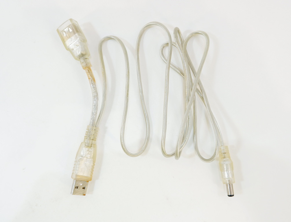

Тогда и деревья были зеленее :) Попробуйте сейчас, прежде чем городить. А так-то никто не мешает спаять ЮСБ переходник с ответвлением питания - помехам там просто неоткуда взяться. Либо распотрошить кабель ЮСБ удлинителя и просто подключится к проводам питания.

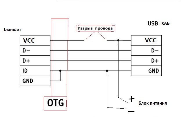

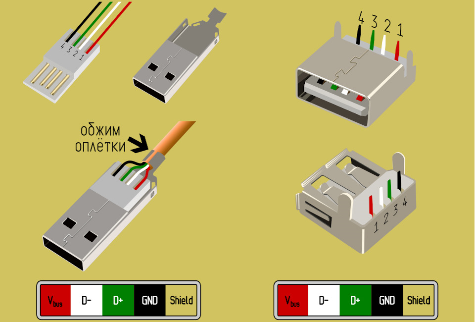

схема первая попавшаяся - разрыв провода естественно не делать, ID вам не нужно тоже. Цвета и распиновка

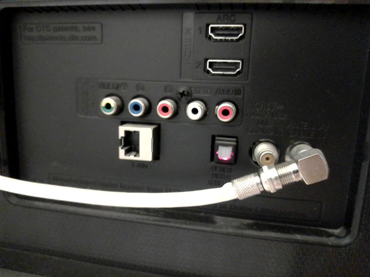

BV, а другие гнёзда (HDMI, например) не имеют жил +5В? Распотрошённый и разветвлённый USB будет выглядеть не очень эстетично.
Сообщений: 126320
17.12.2022 в 22:32:38
Вадим М написал: BV, а другие гнёзда (HDMI, например) не имеют жил +5В?
В который раз вас забанили в гугле? :)
Вадим М написал: Распотрошённый и разветвлённый USB будет выглядеть не очень эстетично.
Это зависит исключительно от рук. Ну если с руками плохо, и в гугле бан, я помогу - не благодарите: https://pc-1.ru/i_shop/cab/kabel_shlejf/usb_cables/Z554475
