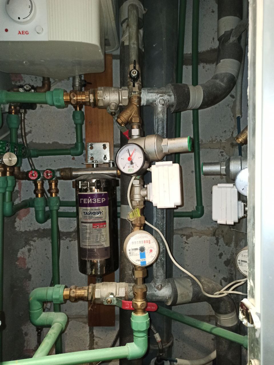

Здравствуйте! Дано: Квартира в доме 2013 года постройки на окраине Одинцово. 21-й этаж 23-этажного дома. От стояков, после шаровых кранов и фильтров грубой очистки установлены редукторы FAR (модель не помню - позже прикреплю фото). Приобретались у официального дилера.
Так вот, суть проблемы в том, что - спустя год после ремонта - напор холодной воды в кране после включения начал практически сразу падать почти до нуля (проблема по всей квартире, например бачок унитаза набирается минут 20-30). Манометр на входе редуктора при этом показывает бодрые 4 очка и почти даже не реагирует на открытие крана. Путём длительных манипуляций и проверок всего и вся мы с мастером пришли к выводу, что неисправен редуктор. Целиком покупать его не хотелось - я нашёл в продаже внутренний картридж отдельно. Установили - всё отлично! На 4 месяца. Потом - все те же симптомы. При этом с горячей водой никаких проблем нет. Подскажите пожалуйста, люди добрые - в чём может быть проблема? Неохота раз в квартал эти картриджи менять!
ПС: Сеточки в фильтрах грубой очистки промываются регулярно. Картридж редуктора при замене выглядел почти как новый.

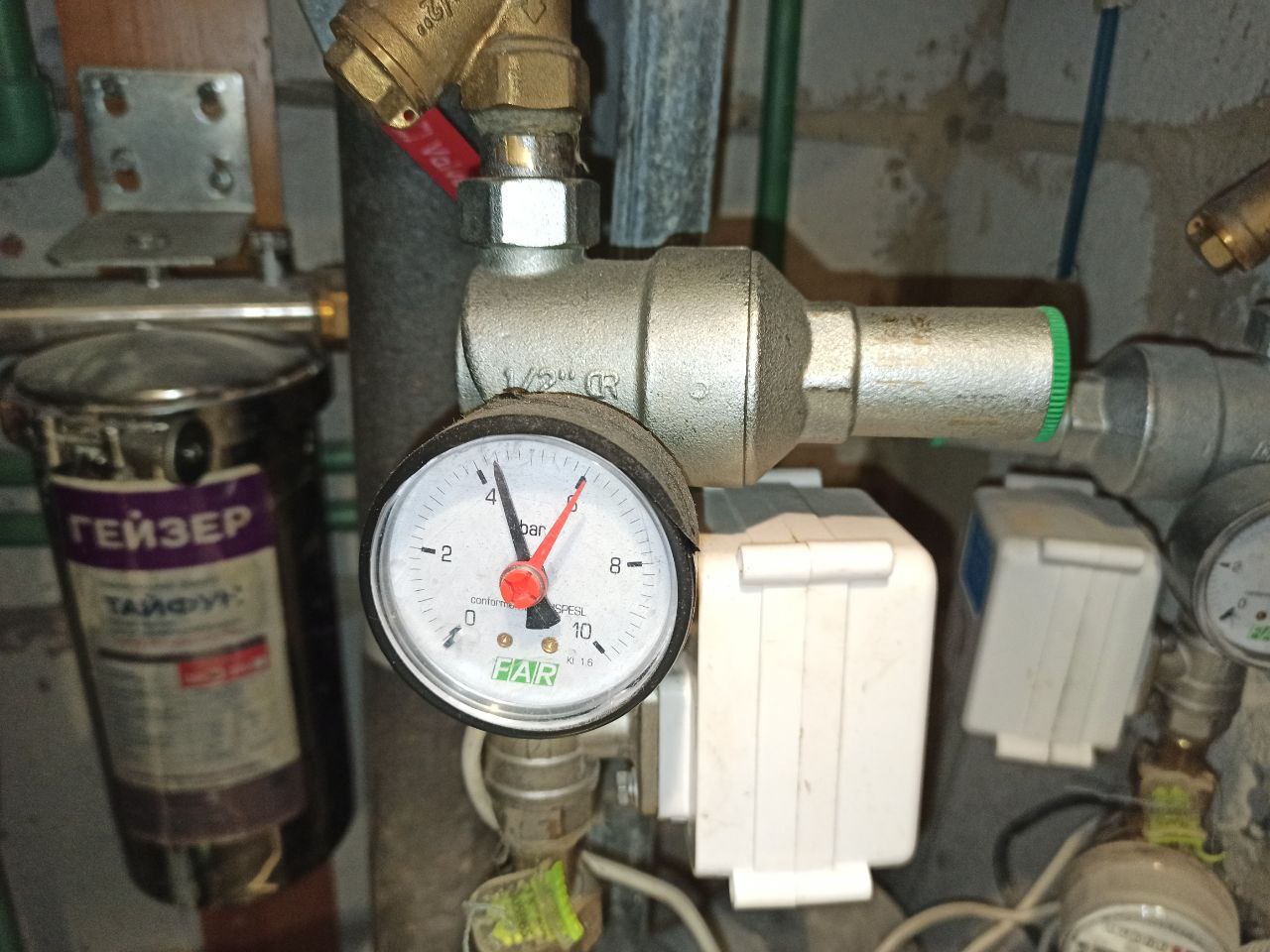

UPDATE: Вот такой редуктор, и вся конструкция в целом.

BV, Эммм... Может быть я что-то не понял... Куда поставить манометр? Манометр уже стоит на самом редукторе - а тот практически на входе в систему. Как я уже писал выше - до редуктора (с манометром) только шаровый кран и "сеточка".

Pashich, как выглядит картридж? Пластиковый корпус или латунный?
Полусгоны для счетчиков Ителма родные? В них есть встроеные обратные клапаны?

master.msk, 1) Корпус пластиковый; 2) Полусгоны не помню уже какие - давно счётчики покупал. А внешне можно как-то определить - родные ли они и есть ли в них клапана?

BV, Манометр всегда показывает чётко +/- 4 бара. При открытии крана стрелка только чуть вздрагивает. Кстати, кран при открытии буквально на секунду даёт нормальный напор, а потом напор мгновенно превращается в тонкую струйку.
