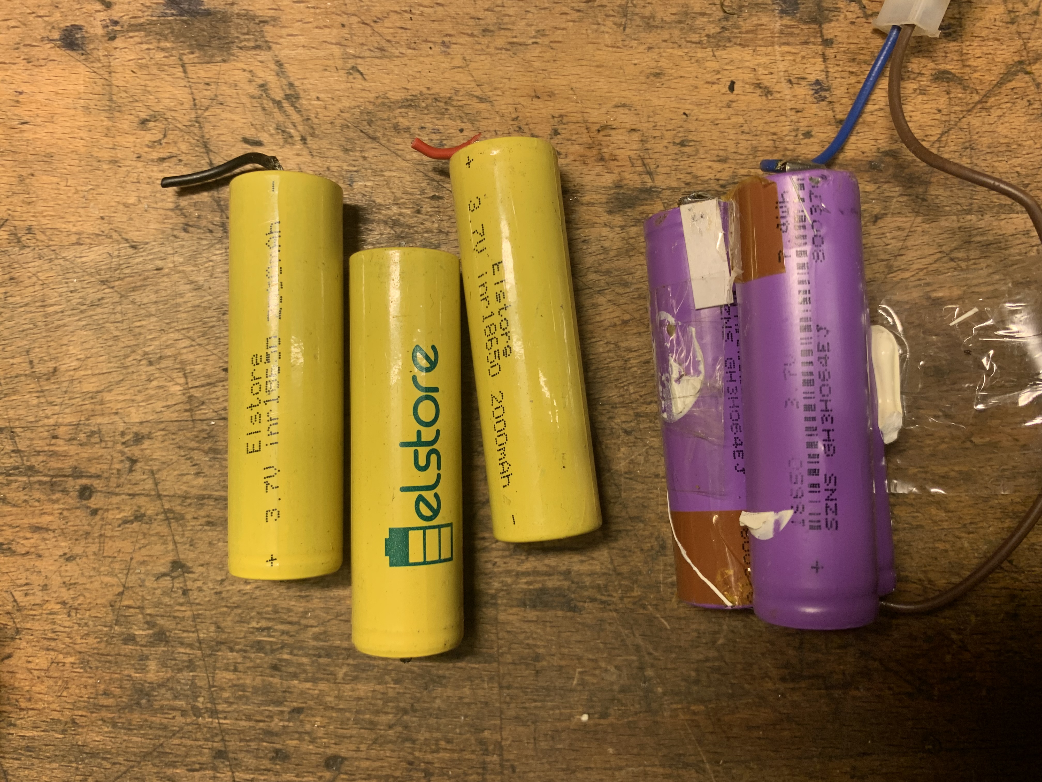

MADONNA, Вы новые литиевые уже нашли на замену? Как видно по фото шур 12в, и будет 3х18650? Какой зарядник? Будет ли ставиться bms? Если шур будет сугубо домашний, использовать будете только вы - то можно и не ставить, естественно не разряжая "в ноль" и не перегружать по току. Заряжать от Вашего лаб источника.
На озоне можно купить 18650 примерно по 300р за банку. Можно и более толстые банки взять, если в лезут, но если долгой работы с одной зарядки не нужно - то нет смысла.

Новые литиевые - это как бы старые литиевые вместо никель-кадмия, в разборке на складе всегда можно найти много полезного. Желтенькие. Да, 3 шт, то есть фактически 11 вольт вместо 12, но я думаю так: При номинале 12 вольт на клеммах моторчика редко бывает 12, там все-таки кнопочка у шурика с регулировкой обормотов. Шурик не просто стар - суперстар, купила кстати тут, на мастерсити в барахолке лет 10 назад. BMS - понятие растяжимое, балансировку заряда точно не буду делать, зарядник родной надо посмотреть по какому параметру он отключает заряд. Может быть его напрямую оставлю. Назначения шурика - домашний, да, я полагаю что просто пригодится. Дело в том, что у меня в домохозяйстве много рабочих мест, причем весьма удаленных друг от друга, летняя мастерская, зимняя, дальняя, ну и так далее, ну и в кафешках инструмент укомплектован, типа аварийных чемоданчиков. То есть шурик пригодится, но активно использоваться не будет.

MADONNA, заряженный литий 4.17...4.20 В. Старый литий, если не с шуроповерта скорее всего окажется на 3...6А, и в шуроповерте будет проседать по напряжению и греться уже при небольшой нагрузке. Смысла ставить такие, да еще и старые - не вижу. Время потраченное зря, впрочем - попробуйте. Не пойдет - замените банки. Bms - не сколько ради балансировки, а ограничение макс тока, напряжение разряда, напряжение заряда. Зарядник - если не ставить bms - обязан быть с точным ограничением напряжения 12.5...12.6 вольт.
Сообщений: 139276
28.12.2022 в 14:14:51
На желтеньких есть маркировка? Что по ней говорит гугл?

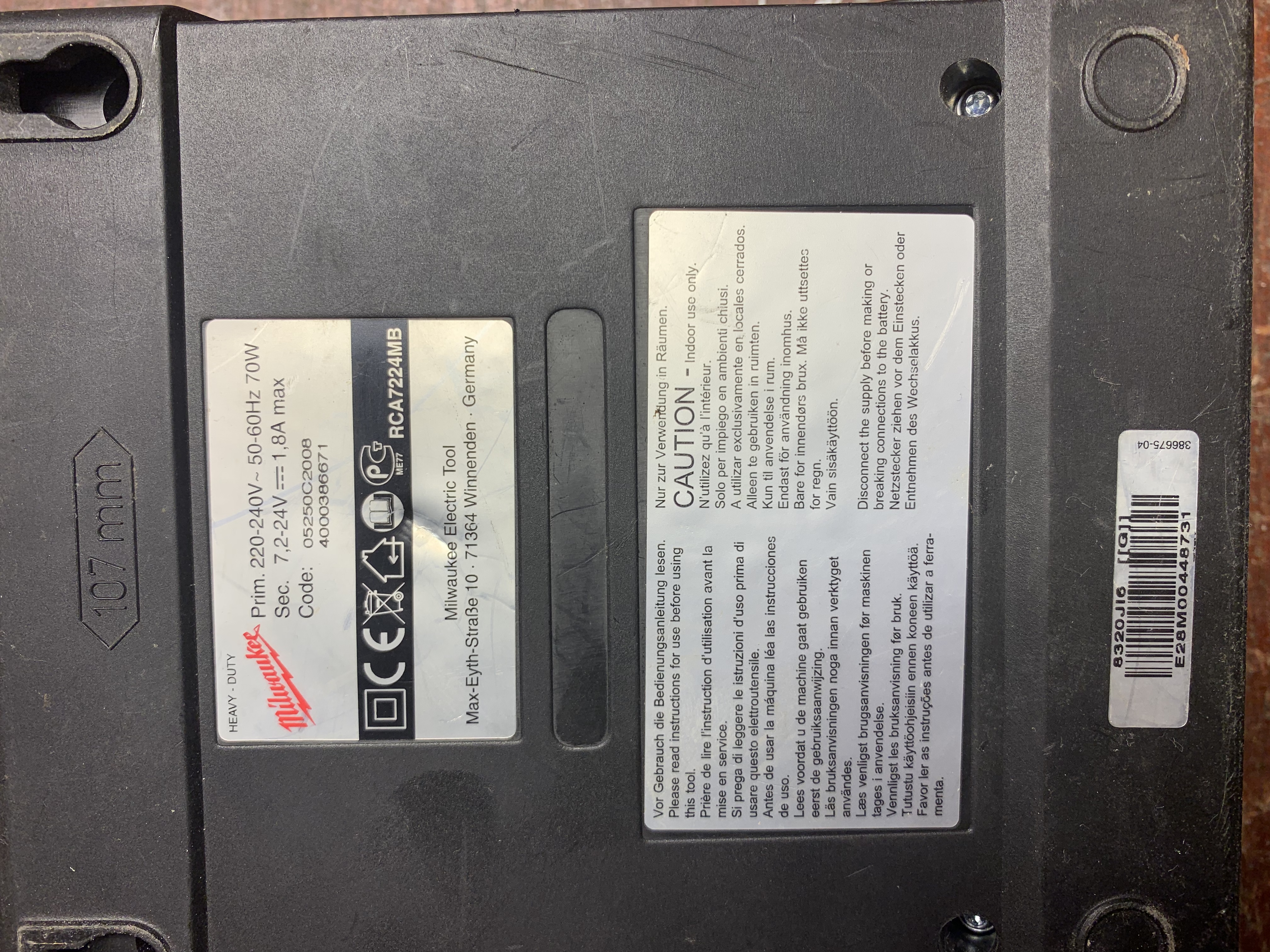

Сообщений: 139276
28.12.2022 в 14:15:31
Фото зарядника и его шильдика? Там еще и термоконтакт, либо термистор выведен от аккума... Имеет смысл его оставить ради безопасности...

Желтенькие стремные какие-то, хотя и новые А вот сиреневые - такие же как в фонарике, из того же ноута )))
