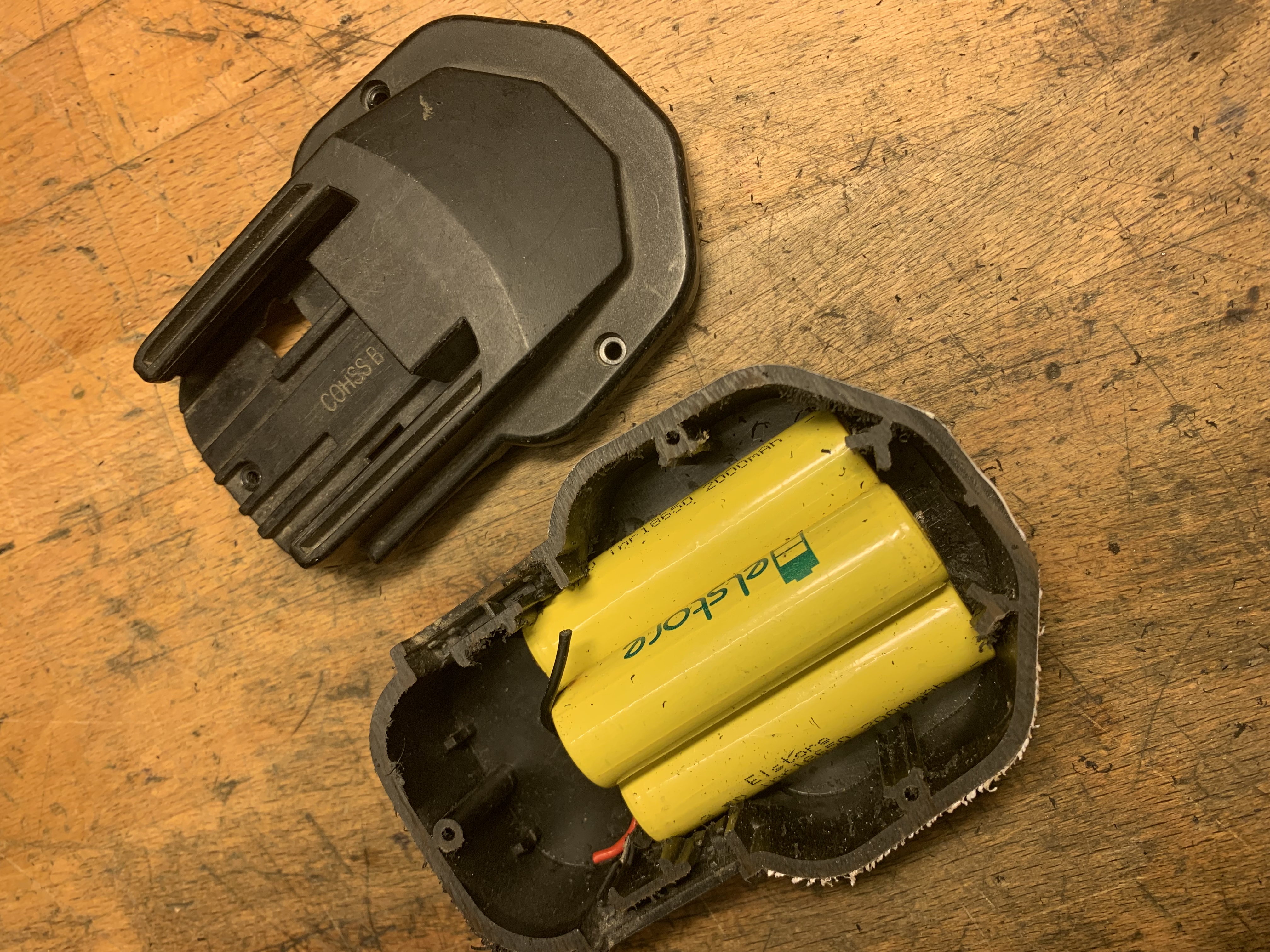

Корпус блока батарей из чего лучше делать? Есть корень яблони, ясень, клен, дуб, акация, груша, мербау, тик, береза, африканская акация, ну и еще пара экзосортов. Все высушено.

MADONNA, нужен гламур? :) ИМХО, слишком, ради этой морально устаревшей крутилки.... Я бы отпилил часть дна оставив защелки, вырезал лишнюю высоту, и приклеил только плоскость дна на цианакрил. либо сварил феном с присадкой, если этот пластик умеет свариваться.

По габаритам не проходят защелки, и если отпиливать дно - то всего 7мм высоты, нет смысла

MADONNA, оставить корпус как есть, вложить проставку, чтобы аккумы не болтались и аминь, иначе все это ИМХО, напоминает изощренный сорт бреда - вырезать из дерева то, что может расколоться при первом падении шура, да и просто в ящике с другими инструментами.
Тема вроде о переводе на литий, а не о том, как г...но аккумы засунуть в золотую оправу :)
Отпечатать крышку на 3Д принтере - еще могу понять, если бы инструмент был качественный и этого стоил.

Не буду выпендриваться с корпусом - использую старый. Укоротила:
