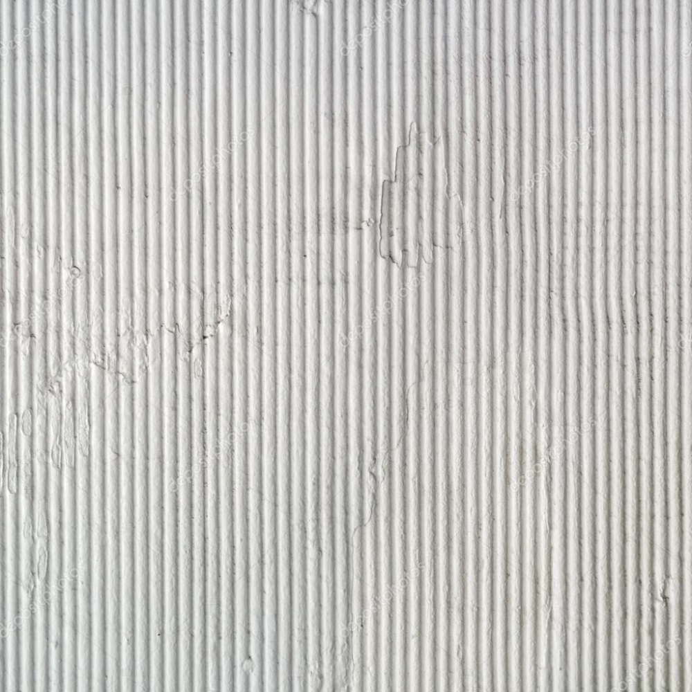

Привет мастера ! Ребят нужна помощь в подборе смеси для декоративной штукатурки стен Штукатурка под гребенку ширина 30-50см, глубина шаг 10 мм, глубина 6мм. Вертикальные полосы от пола до потолка h 3200мм Может кто уже сталкивался с подобными работами и может посоветовать в подборе смесей ? Пробовал ротбанд, волму, фуген, но все немного не то, либо эластичности не хватает, либо слишком рыхлое и сыпется... Очень жду вашего совета или предложения ! Спасибо !

1mbossible, не эластичности, а пластичности. Пуфас попробуйте. Либо просто качественный гипс с замедлителем схватывания, которым может быть либо лимонная кислота, либо шпатлевка, которая может и эластичности добавить.
Еще вариант - пробовать не штукатурки, а базовые толстослойные гипсовые шпатлевки разных производителей, т.к. Пуфас отличный материал, но дорогой.
Ротбанд - явно не то - величина зерен перлитового наполнителя слишком велика

Ребят всем спасибо за ответы, фото это как образец что должно получиться, небрежность должна присутствовать, тут дело в пластичности как написали выше, если быть конкретным, то когда тащишь по стене эту массу шпателем, то через какой то промежуток полосы разрываются и все превращается в один сплошной ком. и тут не дело в жидкости самого состава. Гипс конечно отличная идея, а чем его можно укрепить после нанесения ? еще раз прогрунтавать на несколько раз ? просто есть опасения, что куски откалываться будут

1mbossible написал: Ребят всем спасибо за ответы, фото это как образец что должно получиться, небрежность должна присутствовать, тут дело в пластичности как написали выше, если быть конкретным, то когда тащишь по стене эту массу шпателем, то через какой то промежуток полосы разрываются и все превращается в один сплошной ком. и тут не дело в жидкости самого состава. Гипс конечно отличная идея, а чем его можно укрепить после нанесения ? еще раз прогрунтавать на несколько раз ? просто есть опасения, что куски откалываться будут
1mbossible, а чем гипс по сути отличается от гипсовой штукатурки? Чем ее укрепляют?) К слову гипс по прочности бывает разный - от 4 до 16мпа, обычный, есть сорта и с большей... Только вот вы похоже говорите о адгезии, которую поверхностной обработкой ну никак не укрепить. Заботятся о адгезии на этапе подготовки поверхности...
