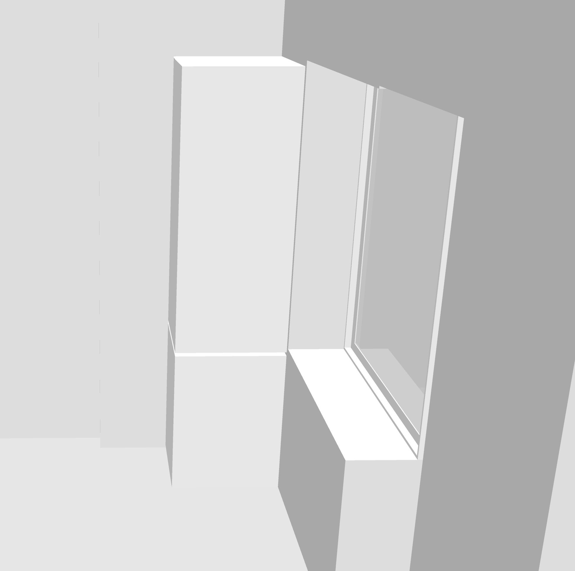

Здравствуйте. Нарисовалась следующая проблема:
Имеется фальшстена из ГКЛ, закрывающая трубы отопления на кухне. К этой стене примыкает пенал для встраиваемого холодильника. Разместить пенал в другом месте невозможно по объективным причинам. Зазора между фальшстеной и пеналом почти нет(едва-ли полсантиметра). Проблема в том, что открытию дверей холодильника на 90 градусов будет мешать выступающая часть подоконника. Задача: каким-то образом обойтись без классического подоконника с выносом за плоскость стены. Т.е. подоконник должен быть заподлицо с плоскостью стены. Как это можно реализовать? Надеюсь на помощь.

Крупноформатный керамогранит. Одним цельным куском.

Хороший вариант, если в свободной продаже существуют плиты длиной больше 120см ) 120 мало.

QuadroFX написал: Т.е. подоконник должен быть заподлицо с плоскостью стены. Как это можно реализовать?
нет проблем, - Установите подоконник заподлицо.

QuadroFX, акриловый подоконник сделайте вместе со столешницей

QuadroFX написал: Хороший вариант, если в свободной продаже существуют плиты длиной больше 120см ) 120 мало.
QuadroFX, существуют и по 3м - но цена не понравится. Поэтому - акриловый камень на заказ точно под ваш размер.

QuadroFX написал: Как это можно реализовать?
Кто-то просто кладёт плитку без выступания или любой другой подручный материал (дерево, пластик, керамогранит, искуственный камень и т.п.). А решить что? уменьшить ширину подоконника только на ширину двери или на весь подоконник? Если на весь подоконник, то просто ставите любой понравившийся подоконник без выступания из стены, в том числе и пластиковый, если выбор пал на него.
QuadroFX, возникает вопрос, где же батарея? а то может там не только подоконник мешает, но и батарея.

А поменять конструкцию петель на холодильнике? Или дверь перевесить? Второй вариант не очень удобен, но прост в исполнении. Петли - круто и удобно и подоконник красиво будет
По такому принципу - со смещением оси при открывании

MADONNA написал: А поменять конструкцию петель на холодильнике?
Нереально это. Но если упереться в такое желание - очень заморочено и, соответственно, дорого.

MADONNA написал: А поменять конструкцию петель на холодильнике? Или дверь перевесить? .... По такому принципу - со смещением оси при открывании
Я когда-то решал такую задачу, но с обычной дверью: https://mastergrad.com/forums/t152978-petli-so-smeshcheniem-dveri/ ИМХО, с дверью холодильника в непроизводственных условиях такое исполнить невозможно. Хотя в моём случае профи тоже твердили, что задача невыполнима...
