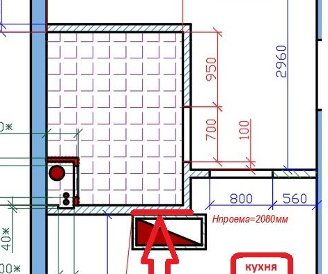

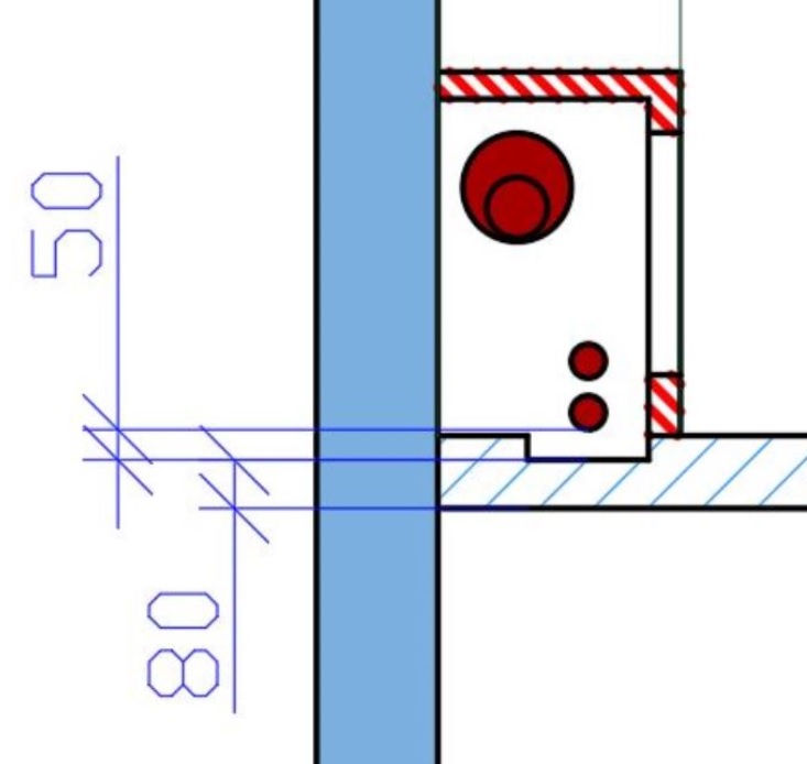

Доброго времени суток. Форумчане, подскажите, может кто сталкивался. Собираюсь возводить стены санузла, но, как оказалось, расстояние между трубой ГВС и стеной получается довольно небольшое. Сам я с этим могу мириться, но, назрел вопрос на случай капремонта.
Если будут менять трубы, то нужна будет сварка. Как в такой ситуации быть, какой минимальный зазор оставлять для сварщика? С одной стороны не хочется утоньшать стену, сдвигать ее (т.к. кухня и так маленькая + мешает короб вентиляции), но и не хочется потом сносить стену, чтобы люди смогли переварить новые трубы.

Сварить можно и при нулевом расстоянии. Но если вы сделаете как на картинке вас могут попросить разобрать стену, чтобы обеспечить нормальный доступ для проведения работ. Пересмотрите компоновку су и труб в нем - оставьте хотя бы 5 см не от дна выемки, а от плоскости

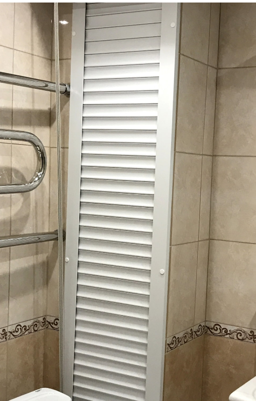

А "нормальный доступ", это как? Доступ будет через реечную шторку, то есть не люк, как большинство делают. Дом П44
Я просто не знаю, как сделать иначе. До меня в квартире была сантехкабина, и расстояния так же были небольшие (стралки и тд - не обращайте внимания, это из старого скриншота) - привожу в пример

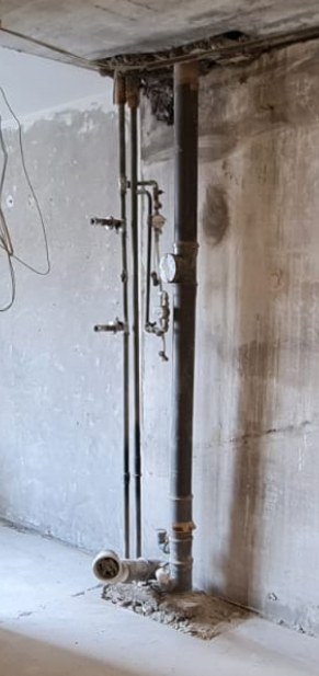

Алексbewon, а где стояки проходят пол и потолок?

Алексbewon, 5см от стены нормально. При условии, что от стены, а не "от стены в нише" и без других, каких либо, ограничений доступа. Например вы пишите, что будет широкий проем, но если у этого проема сбоку будет часть закрыта, придется ломать

BV написал: Алексbewon, а где стояки проходят пол и потолок?
BV, два маленьких кружка - ХВС ГВС, большой круг - слив. От потолка до пола

Алексbewon, для капремонта, в любом случае, придется ломать и внизу, если вы планируете как на фото. Сделайте,как минимум, нормальный доступ для ревизии и ремонта.
Если у вас стояк канализации находится в том виде, как на фото, вам надо срочно его закрепить. Если только не верхний этаж. Прям буквально срочно, все бросить, отпроситься с работы. Если не хотите затопить квартиру канализацией.

master.msk, он уже так год стоит, мне пока нечем крепить, даже перфоратора нет и взять неукого. этаж - посредине 14этажного дома

Алексbewon, если стояки будут без изгибов - то 5см норм. Но надо обеспечить доступ и сверху и снизу - подумать о фронтальной съемной панели.

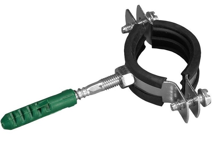

Поддержу мнение master.msk.... Купите хотя бы хомут из двух половинок с резинками на 110 трубу и поставьте выше длинного раструба(компенсатора) чтобы труба в него не съехала. Для этого нужна только отвертка. Если расстыкуется в районе ревизии - то потоп из г...на - мало не покажется.

28.12.2022 в 17:02:31
