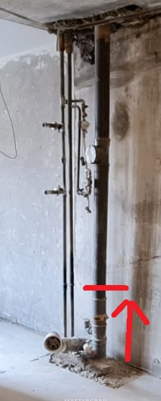

Алексbewon написал: Если будут менять трубы, то нужна будет сварка. Как в такой ситуации быть, какой минимальный зазор оставлять для сварщика?
Если речь о кап.ремонте, то скорее всего будет не сварка, а паяльник ППр.
Алексbewon написал: Шпилек длинных нигде нет
Вы вероятно не там смотрите, они метрами продаются (от 30см до 2 метров): https://www.vseinstrumenti.ru/category/rezbovye-shpilki-i-shtangi-3382/?asc=asc&orderby=price https://leroymerlin.ru/catalogue/shpilki-rezbovye/?sortby=1

Всем огромное спасибо за советы. По стене решил - сделать запас плитки, скажут расковырять - будет чем заделать.
По стояку завтра утром еду закреплять

BV написал: Купите хотя бы хомут из двух половинок с резинками на 110 трубу и поставьте выше длинного раструба(компенсатора) чтобы труба в него не съехала. Для этого нужна только отвертка.
можете на рисунке показать, где Вы предлагаете? =) не совсем понял, завтра что нибудь придумаю в этом месте дополнительно
сам кронштейн буду ставить в нижней части

Прямо над компенсатором впритык защемить хомутом без шпильки трубу, чтобы не сползла в компенсатор. Это минимум. Погуглите что это такое... компенсатор.
Или по нормальному ставить хомуты со шпильками под раструбы труб.

Алексbewon написал: в хомутах крепеж по центру
Отверстия, где винты, на Ваших картинках рассверливаете, шпильку продеваете и гайками с обеих сторон затягиваете.
