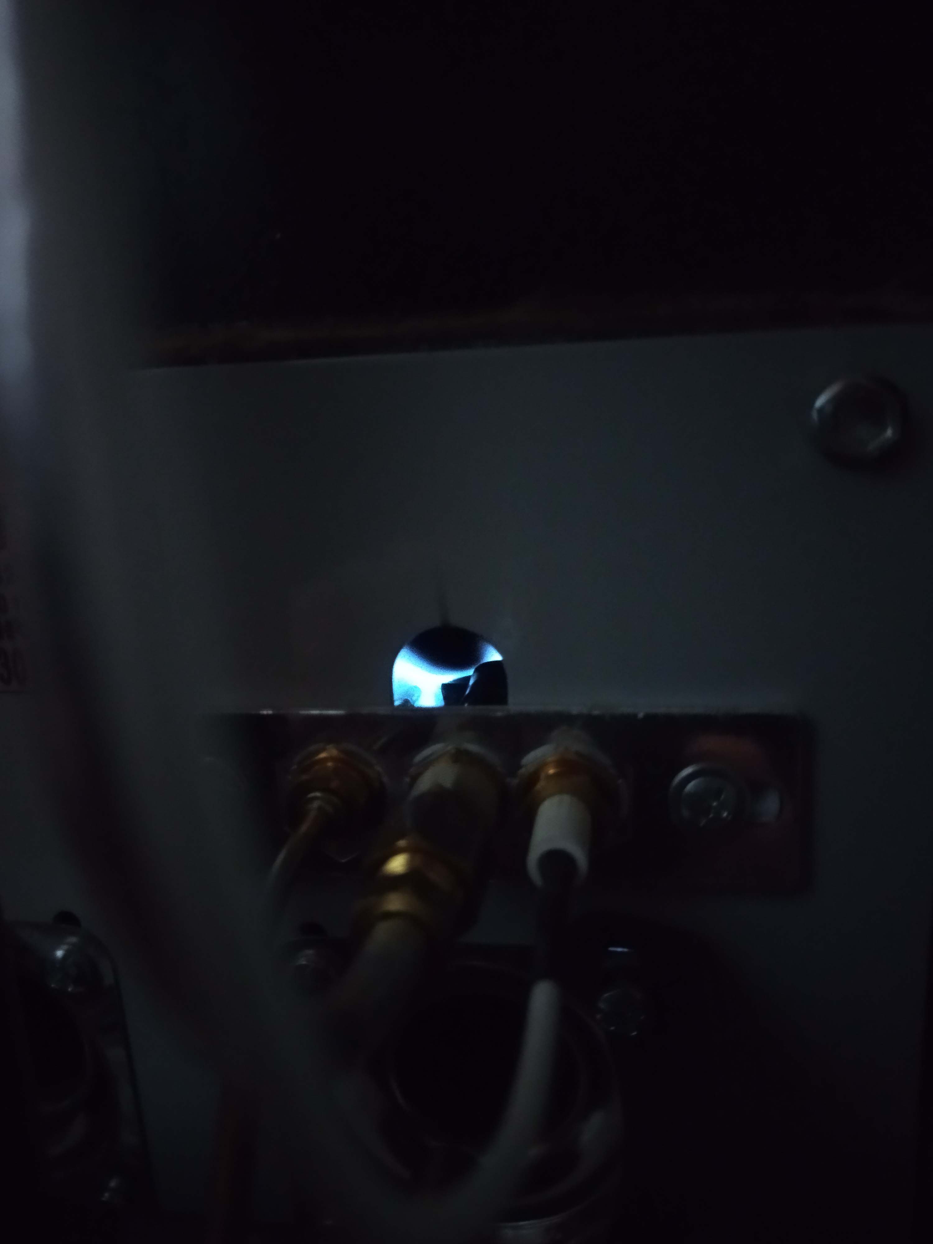

Gips, пока Вас не уговорили переделать дымоход, разберитесь с запальником. Хорошо горящий запальник не так просто задуть. Тем более, что на котле нет датчика тяги.
Славик64, +1 . Неправильно настроенный узел "запальник - термопара"

Славик64, как горит запальник? ок, завтра поеду сфотографирую

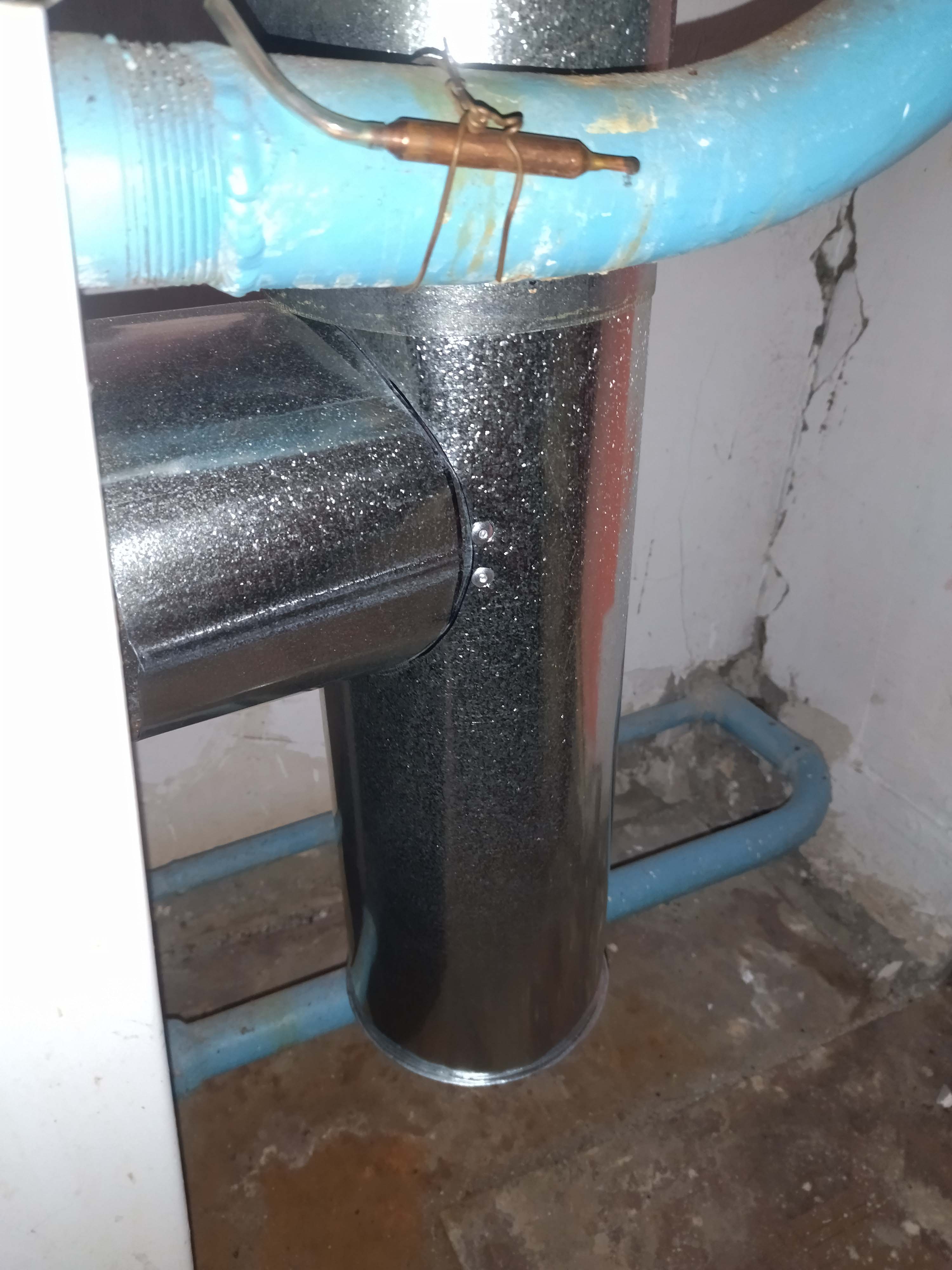

Славик64, сфотографировал на запальнике, и как дымоход сзади заканчивается.

Gips, снимите грибок вообще - он там не нужен. И для сбора конденсата (если он будет - поставьте что-то под дымоходом) А дождя туда попадет чуть.... и что попадет - высохнет. И при работе котла даже снега не наметет.

BV, надо попробовать! осталось найти того, кто туда полезет. вчера я думал, что дымоход без тройника заходит в котел.. а так можно и попробовать.

Gips, еще - торец утеплителя наверху должен быть накрыт нержавеющим оконечным элементом - этаким бубликом. Проверьте, что это сделано.
Вот такая https://ateliesaun.ru/zaglushka-verx-d115/215-mm-(na-trubu-v-izolyaczii).html с уклоном наружу... А снизу... https://santehmarket.ru/catalog/sferra/zaglushka_quot_sferra_quot_s_kondensatootvodom_kzhs_nerzh_0_5mm_f350_p-56184/

Gips написал: Славик64, сфотографировал на запальнике, и как дымоход сзади заканчивается.
Gips, по таким фоткам не понятно.

Славик64, там ближе не подобраться было, трубочки мешают.
я думаю, что может быть действительно кислорода не хватает. там кроме отверстия вверху стены примерно d 50мм и деревянного окошка все остальное довольно герметично и бывает никто не заходит по неск дней. на следующей неделе должен быть ветер, приоткрою окошко в другой комнате

Не слишком, для меня в самый раз.. Я так думаю, там должна быть установка минимального пламени, при котором устойчивое горение. Запальник горит всегда, вкл-выкл газа по запросу, а вот регулировка мощности - по термостату. Максимальное пламя лимитировано только сечением форсунки (ну и давлением газа в трубе ессно) а вот минимальное устанавливается в настройках (где-то должен быть регулировочный винтик). Но возможно я ошибаюсь и причина срыва пламени именно в утеплении дымохода )))
