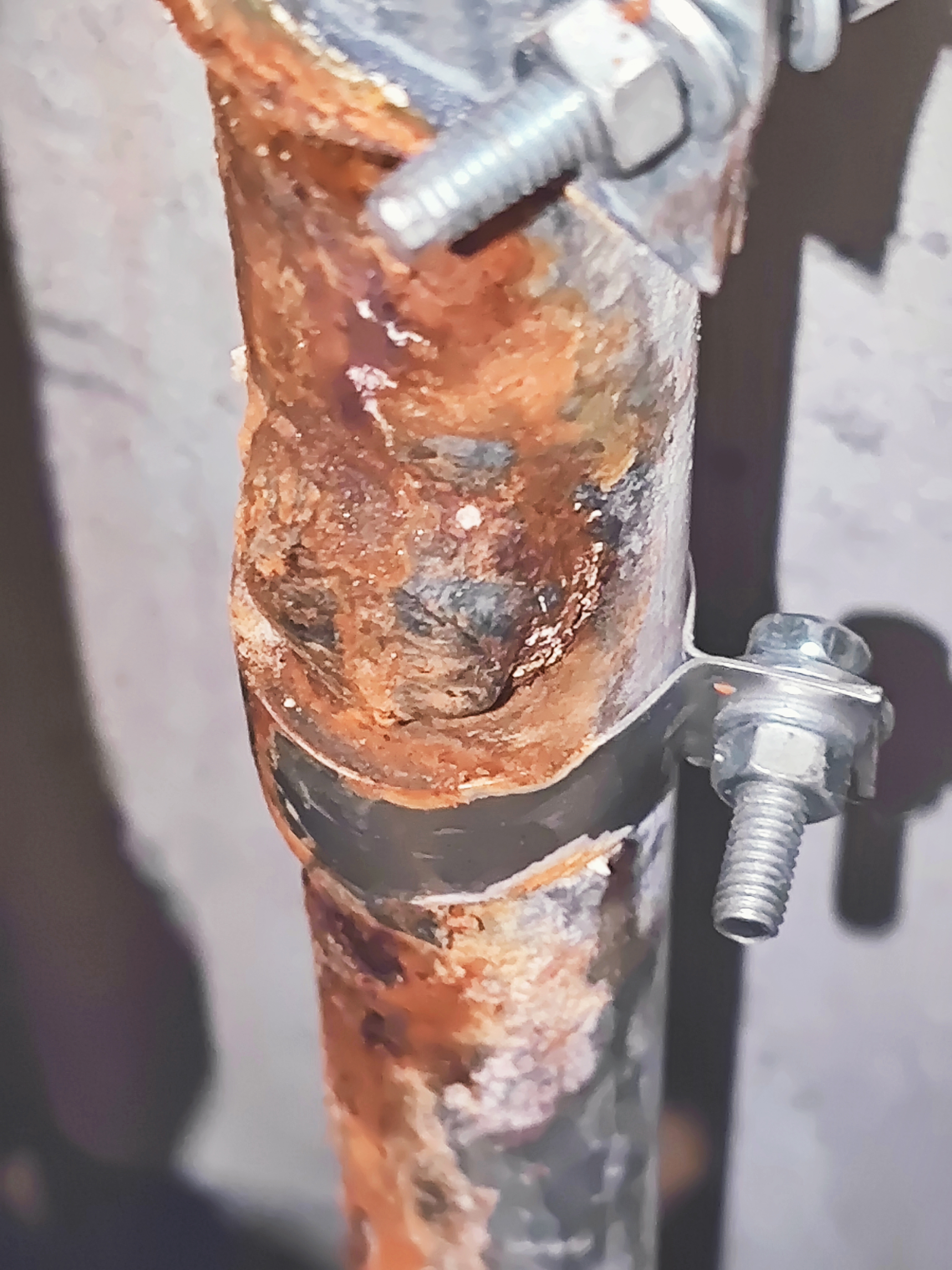

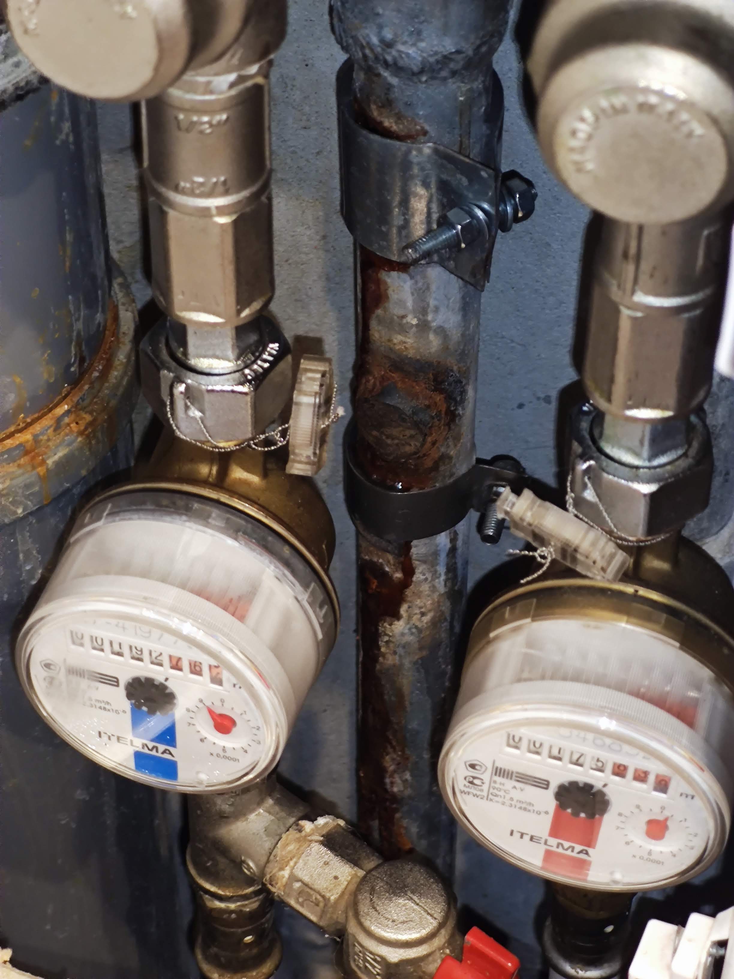

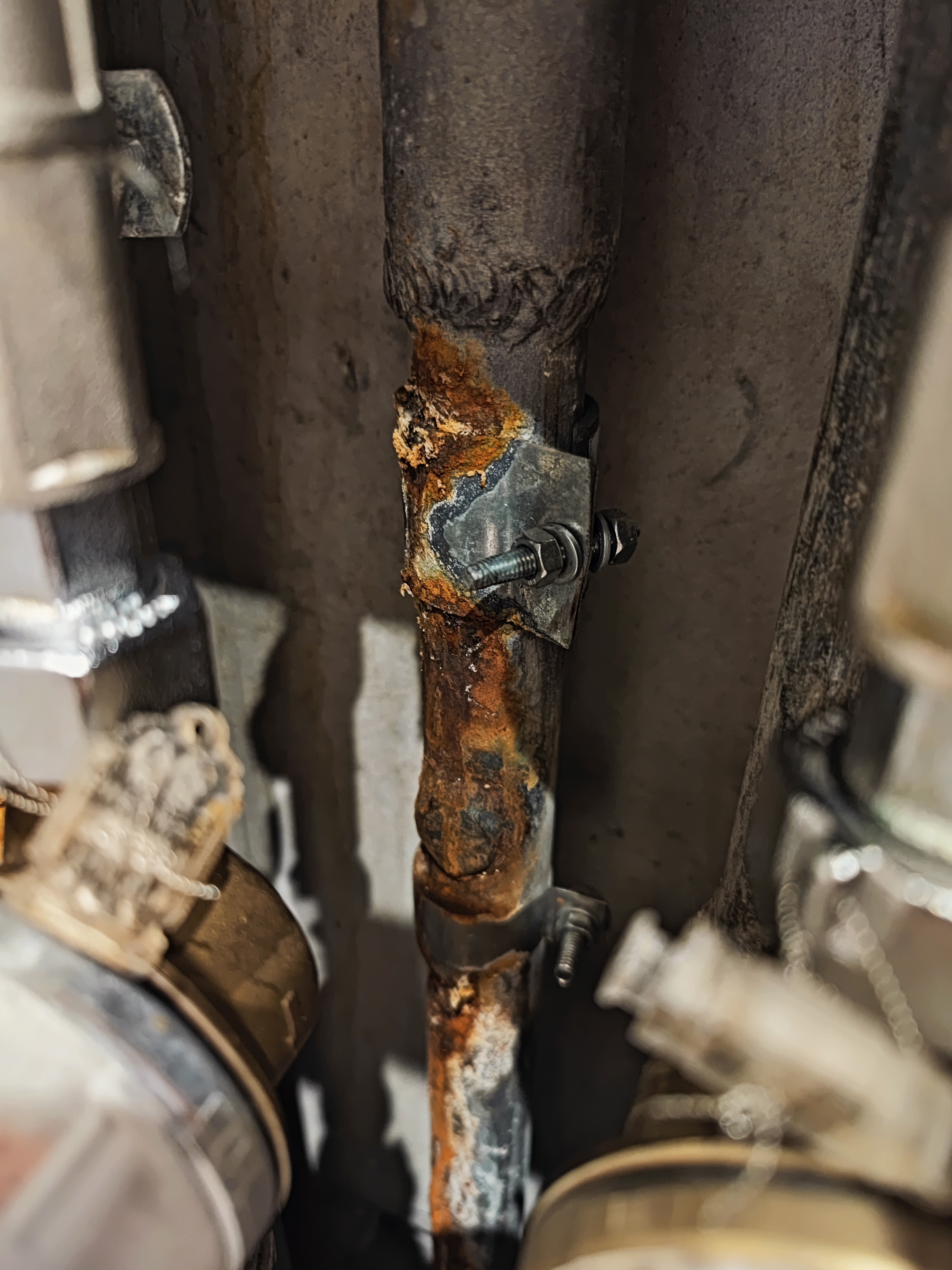

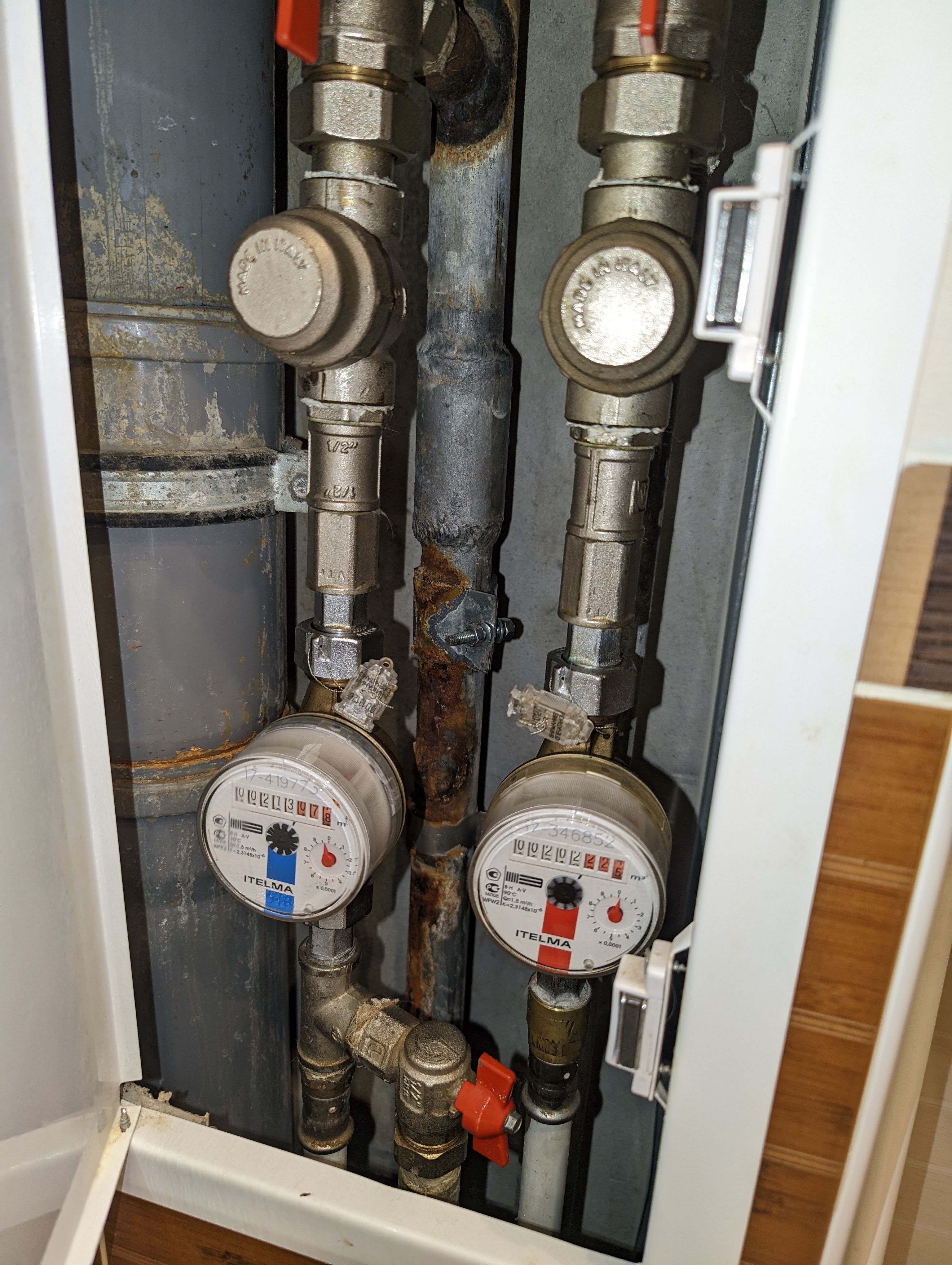

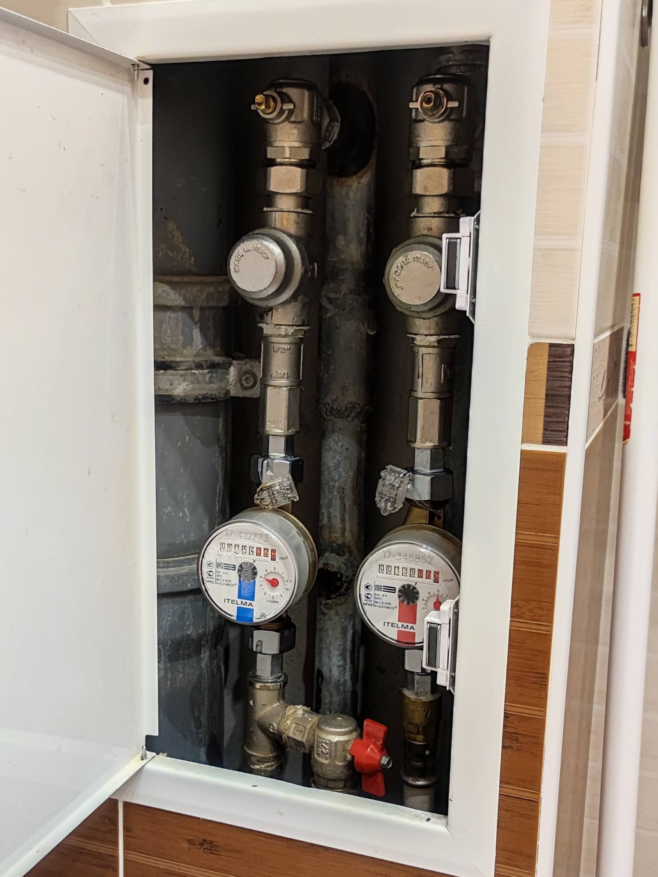

Всем привет! Пожалуйста, проконсультируйте. Дом 2006 г., кирпичный, 8 этаж, ТСЖ. Стояки металлические.

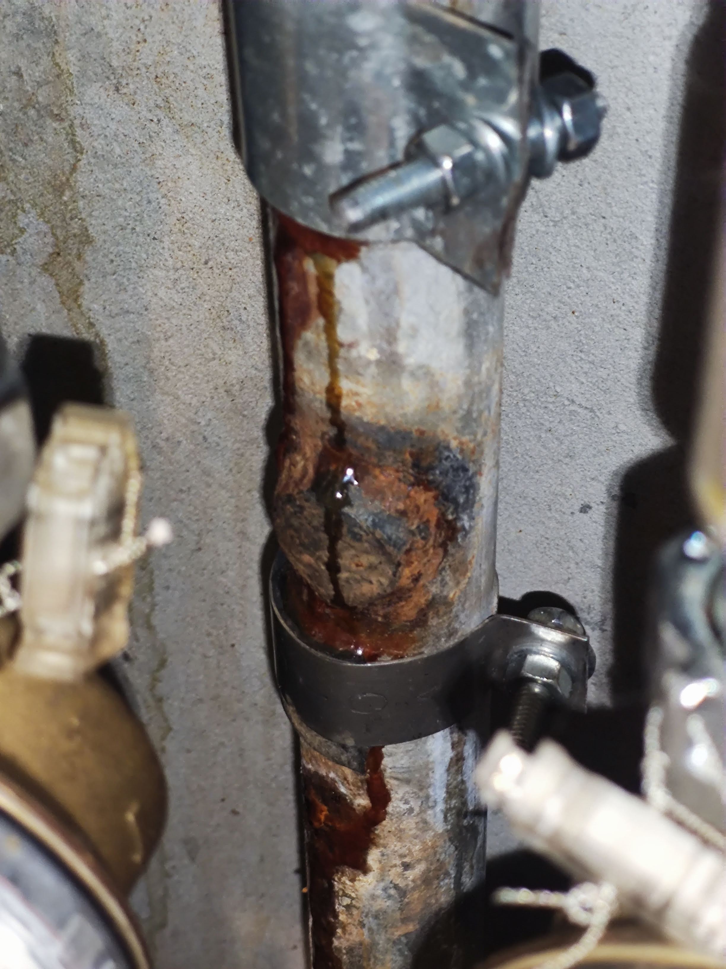

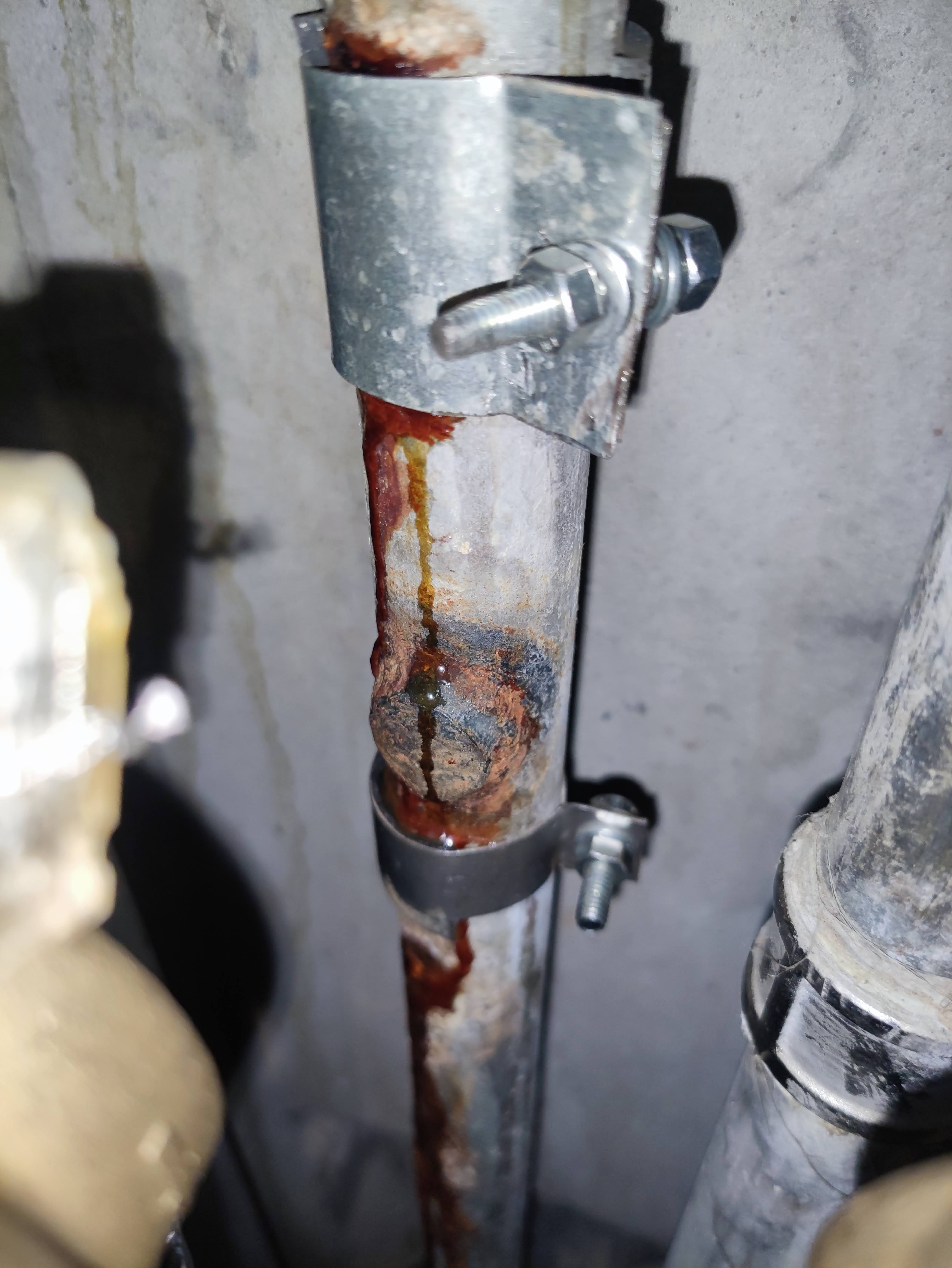

После того, как заклинило шаровые краны, при их замене сантехник обратил внимание на коррозию вдоль стояка ХВС (якобы в нём имеется трещина и она сопливит). При этом сантехник из ТСЖ по этому поводу ничего не говорил.
После подсвечивания проблемы было сказано, что на трёх этажах нужно менять стояки с металлических на ПВХ. Временно (так сказали) установили стягивающие скобы.
Проблема в том, что нужно разбивать короб, плюс с момента обращения прошло пол года (т.к. нужен ремонт одровременно на трёх этажах) - с этим разберусь. Но хотел бы понять масштаб бедствия и справедлива ли оценка сантехника.

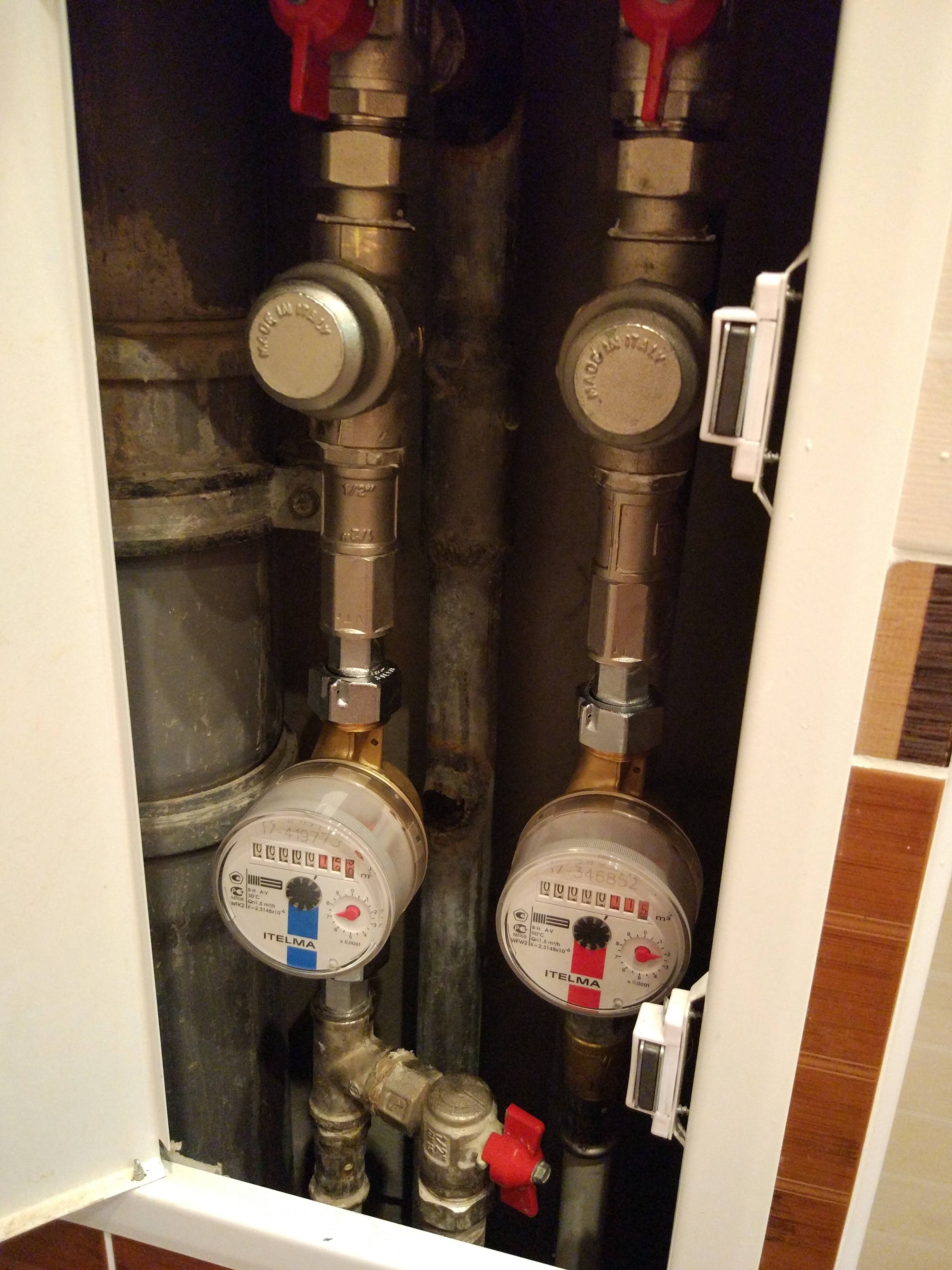

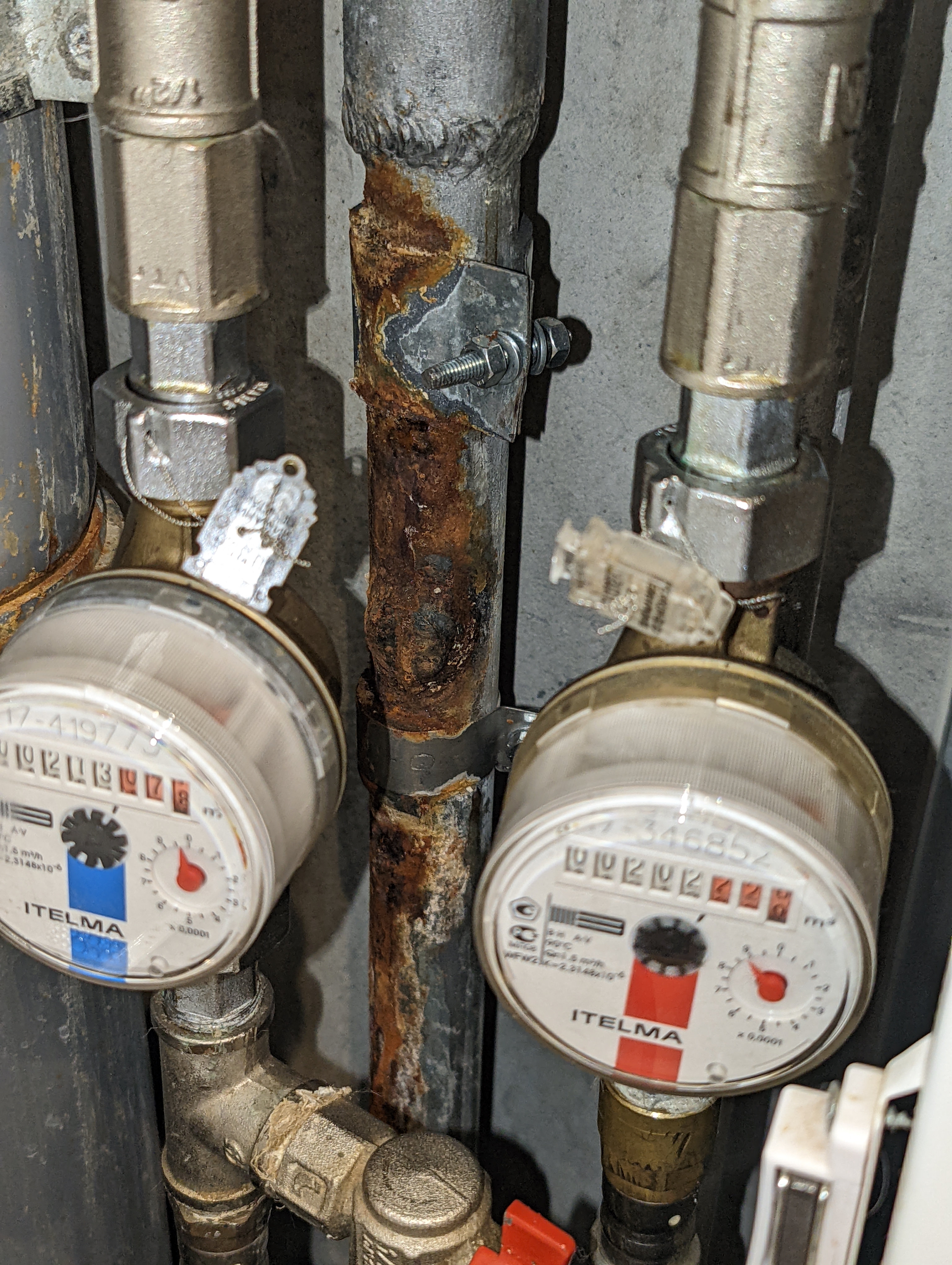

Ниже - фото того, как менялась ситуация со стояком за пол года. Есть ощущение, что живу на бомбе замедленного действия...
2017
2021
2022 (июль, последняя - декабрь)
2023
Спасибо

PerezChilli, заявление о протечке секретарше управляющей компании с визой на копии. Стояк - их зона ответственности. Правда, они начнут с требования разрушить всю красоту, заложенную плиткой, но они вряд ли соберутся сделать письма о необходимости сломать красоту с уведомлением о вручении. Вся эта суета с бумажками нужна для защиты себя, любимого от оплаты ущерба по протечке стояка.

Стоит наморщить лоб и написать этот вопрос заново. Если есть заинтересованность у хозяев трёх квартир выполнить работы без разрушений, стоит изыскать стороннего сантехника-гинеколога, способного выполнить эту замену без разрушений отделки. Сделать такое у сантехников из управляйки нет ни заинтересованности, ни навыка. Структура управляющих компаний устроена по схеме "я начальник, ты дурак", потому отсеивает умных людей. Можно неспеша просверлить отверстия через перекрытия и завести в отверстия гибкие трубы из шитого полиэтилена. Сверлить можно и перфораторами с ударом и алмазными коронками сухого сверления.

Правильное ощущение. Я вижу, что после снятия узлов ввода, появляется доступ к трубе для проведения сварочных работ. Квалификация сварщика должна быть высокая. Тем не менее... Возможно (если менять кусок трубы), что придётся увеличить расстояние до задней стены, поддолбив эту стену. Но это уже сам сварщик должен буде сказать. А возможно (на усмотрение сварщика), можно будет отделаться просто завариванием мест протечек. У Вас аварийная ситуация. Действовать надо безотлагательно.
И ещё. Использование угловых кранов, особенно на ввод в квартиру - крайне нежелательно. Крайне!!! При возможности, ставьте первым элементом уголок, и уже после него - прямой шаровой.
"Узел", а не "узлы" - горячая и холодная. Это не ремонтировать, а менять. Опытный и с высокой квалификацией не будет этим заниматься. Т.к на него потом повесят проблему. У меня такое ощущение часто бывает, "хитрожопые ждуны" только и ждут, чтобы кто нибудь, по глупости, взялся ремонтровать неремонтопригодное, чтобы его потом во всем обвинить.
Доступ надо от пола до потолка, прежде, чем что либо начинать.

Я-то как раз имел ввиду снятие вводов и ГВ и ХВ, чтобы по-возможности больше освободить доступ к месту производства работ. И к чему вынуждать чела разбирать короб, если возможно ограничиться местным ремонтом, обеспечив к месту работы доступ.
