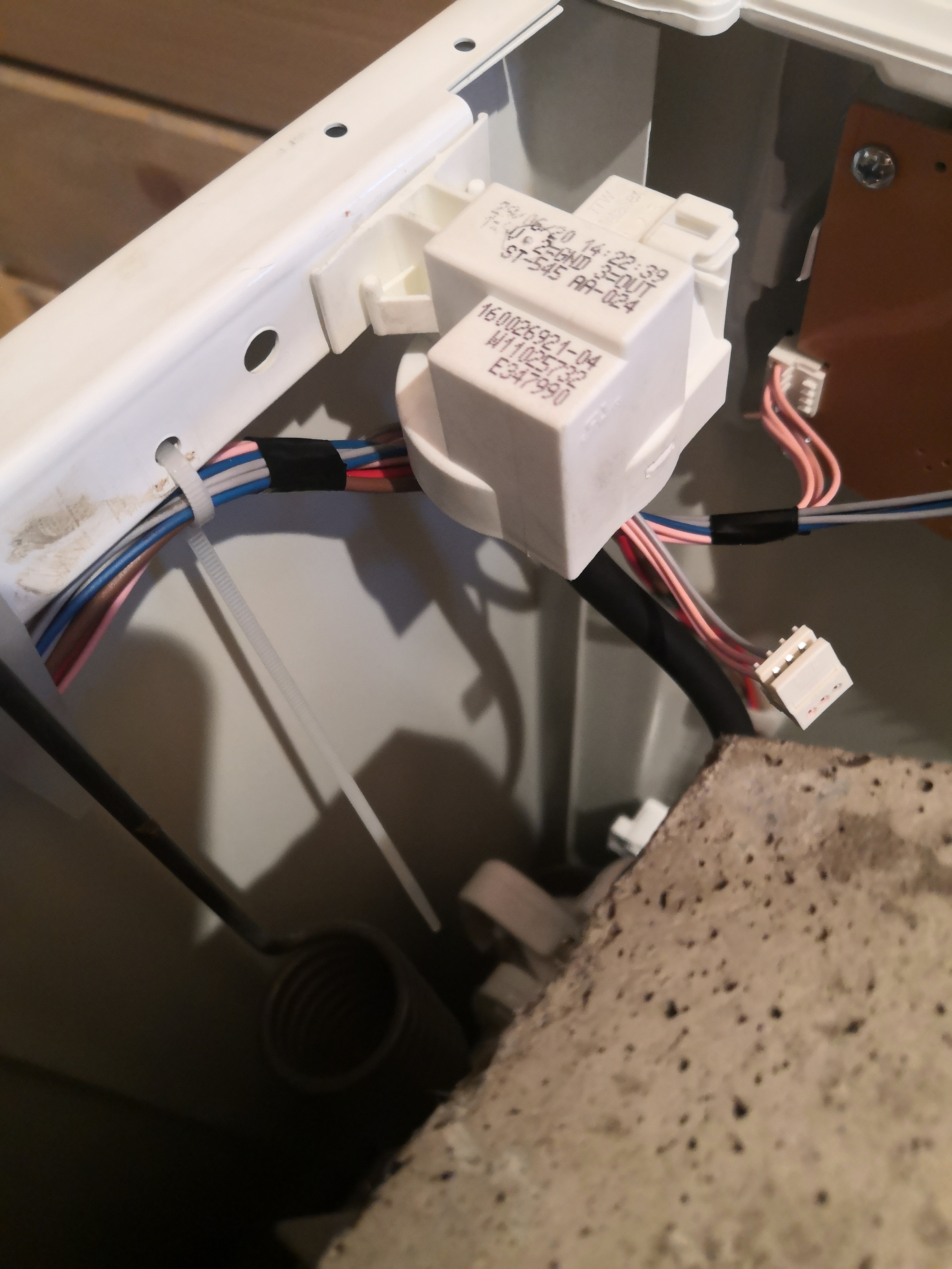

Люди добрые, подскажите, пжлста, как снять датчик этот?

Для начала с него надо стянуть шланг вниз и продуть шланг - на всякий случай Потом отсоединить шланг от барабана и попробовать привести прессостат в жизнь - так же подув туда-сюда. Скорее всего это не поможет, но лучше это сделать. Но теперь у нас есть датчик - можно подобрать такой же по фото. Что бы снять этот - я бы попробовала сдвинуть в сторону, оттянув от корпуса дальнюю сторону (на фото)
Но может мастера-практики сейчас подскажут.

Silverium, спасибо. Оказывается просто снимается шланг. Шланг особо не продувается, кстати. Может нужно сильнее.. Наверное нужно разбирать всё и смотреть куда этот шланг идет.

Silverium,
Должен продуваться свободно, возможно в этом причина! Надо придумать чем продуть - автокомпрессор? например. Я бы от безисходки использовала проволоку, вставив ее в трубку и пропихивая ей засор.
